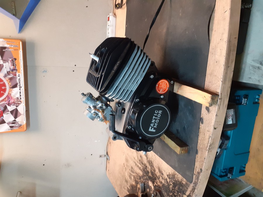

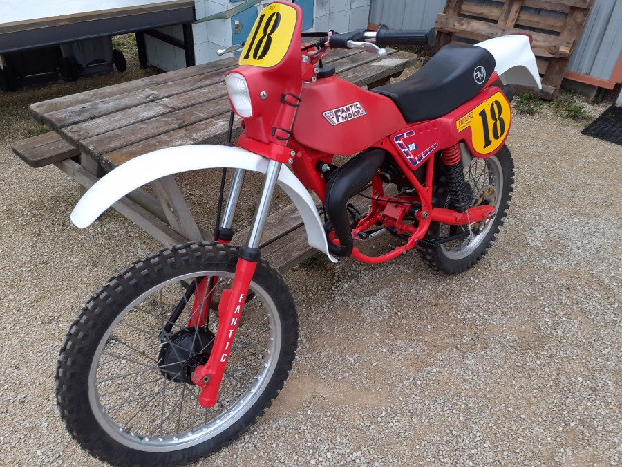

j'ai récupéré celle là dernièrement
80 RC 1983 FM380
80 RC 1983 FM380

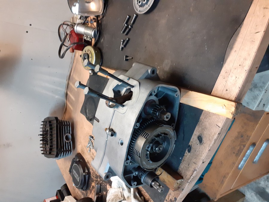

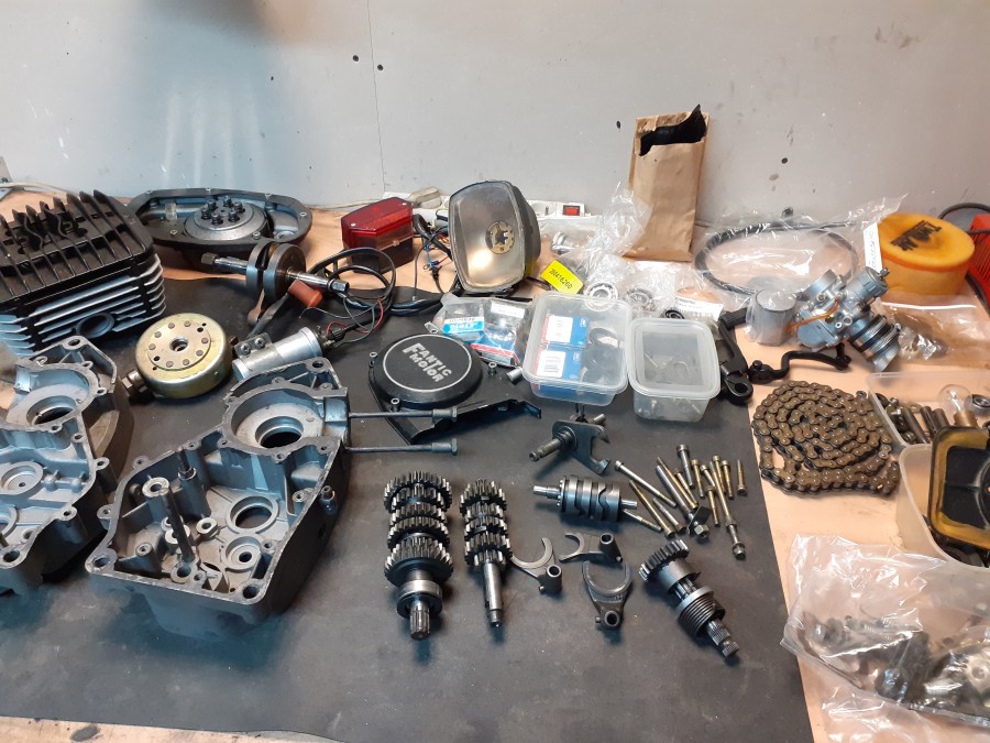

et j'ai attaqué le remontage hier
80 RC 1983 FM380
si j'ai le temps aujourd'hui, ça devrait pas trainer 👍
Posté le 04-11-2020, à 11:26
Bienvenue à toi !
Très joli puzzle  🤭
Posté le 04-11-2020, à 11:52
Bienvenue Grizzly !  1983 et encore frappée 380 ?

La partie cycle est nickel   👍
Posté le 04-11-2020, à 14:13
Euh... tu l'as eue dans cet état là ? Parce que c'est juste exceptionnel !

je l'ai récupérée tel qu'elle est sur les premières photos.
l'ancien proprio avait commencé la restauration en 2007 par la partie cycle, puis avait ouvert le moteur, commandé toutes les pièces a remplacer et a abandonné. j'ai attaqué le remontage du moteur hier soir, il devrait être fini ce soir.

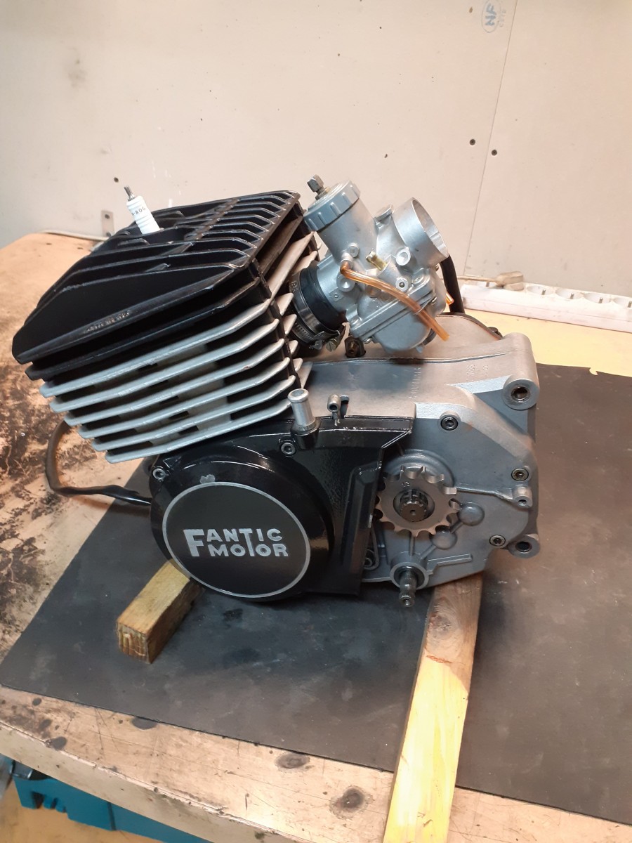

ça y est, moteur refermé, plus qu'a remettre dans le cadre, ensuite un peu d'électricité et zou en route 😂  👍
80 RC 1983 FM380
80 RC 1983 FM380
Posté le 04-11-2020, à 17:16

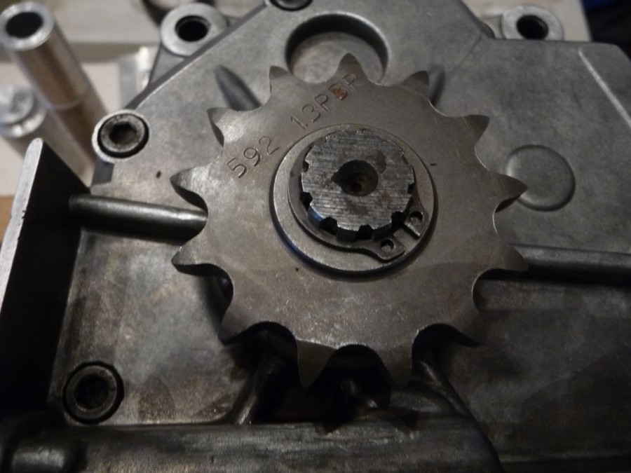

Ton pignon de sortie de boîte, normalement, il a un bossage au centre, et ce bossage doit être orienté vers l'extérieur.
Posté le 04-11-2020, à 17:27
Yes c'est comme çà sur les FM430 et FM380      😉
80 RC 1983 FM380
62 ans2222 messages 2121 images
Posté le 04-11-2020, à 17:40
merci, je m'en doutais un peu.

bonsoir
il semblerait que le PSB soit monte à l'envers
pignon 12 dents sur le FM280 , 13 dents FM281
certainement un des premier FM280 distribue sous homologation FM380
pour ma part je n ai encore jamais croise de carter sigle FM280 par contre des cadre FM280 frappé FM380 oui
une très belle moto  😍
cdt

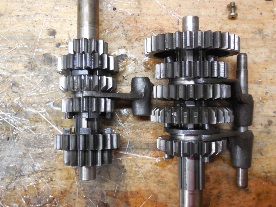

les pignons de boite "cross" sont biaisés  et de nombre de dents different de l'enduro (rapport different)
les pignons de "'enduro " sont droits
a+ rerou
a+ rerou

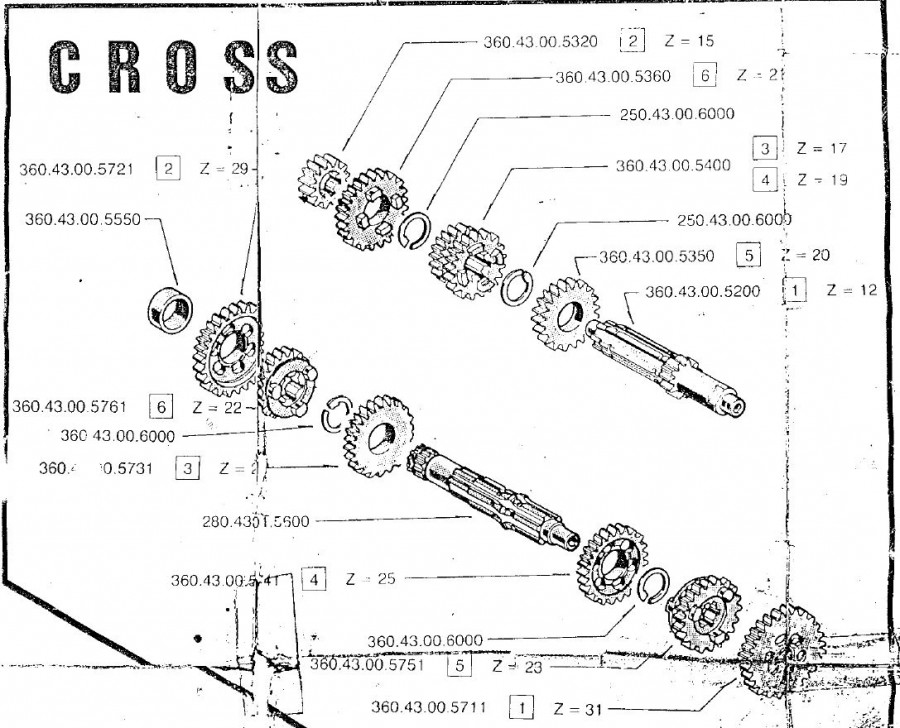

sur l éclate moteur de la boite cross, le nombre de dent est bien diffèrent par contre les pignon sont représentés en taille droite
auriez vous une photo de cette boite
cdt

bonjour
80 RC 1983 FM380
j'avais fait un sujet sur le forum lors de la renovation du 80 cross ; pour lequel tu m'avais bien aidé d'ailleurs
a+ rerou

je confirme les dire de Régis,concernant la boite du cross.le pignon d'attaque du mécanisme du kick est aussi différent en nombre de dents par rapport a celui de l'enduro.
Serge

c'est le chanfrein que tu appelles biaisé ?
en vérifiant les parts list le FM260 et FM280 ont la même boite à l'exception de l'axe de sortie de boite méplat sur FM260 et cannelé sur FM280
idem FM360 et FM280-01(cross)
cdt

Posté le 05-11-2020, à 18:35
Pour revenir sur les pignons de SdB, si l'axe est identiques les pignons sont différents entre 430 et 280 et sur la photo où on voit le montage à l'envers, il semble bien que ce soit un pignon fm430. Il n'y a pas de négatif sur le pignon 280.
Le Club avait fait faire une série mais tout est vendu, il en reste quelques uns chez BMZ-Equipement.
112112 messages 4545 images
Posté le 05-11-2020, à 22:29
Désolé cher président
Mais il y a bien un négatif côté carter sur le pignon du FM280
Cdt
80 RC 1983 FM380
Moto(s) : FM 280 - FM 281
Posté le 06-11-2020, à 08:25
Bonjour à tous
Çà s’appelle un lamage ! C’est l’inverse du bossage  😉
