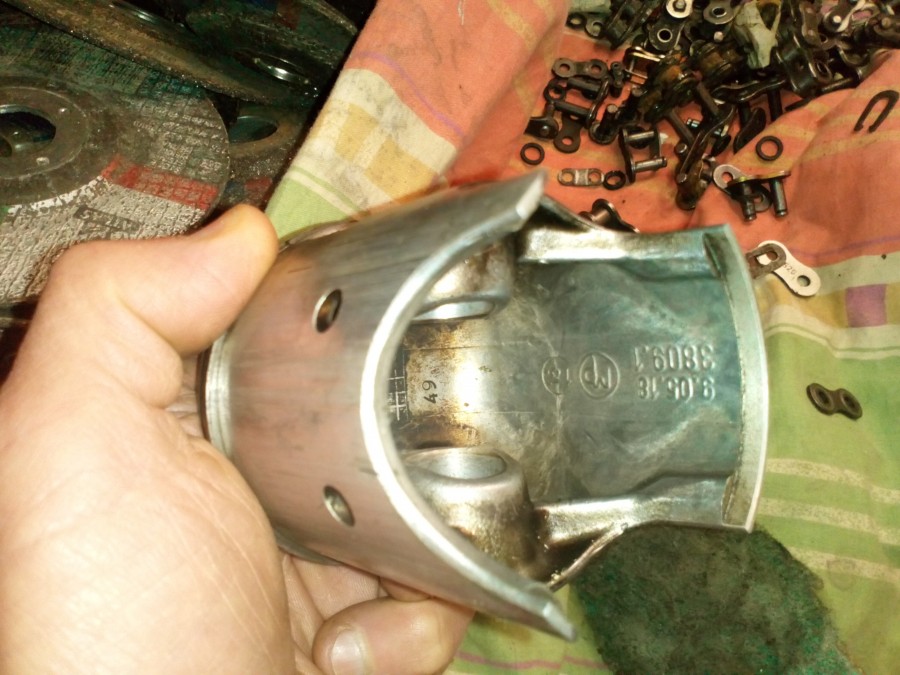

Bonjour à tous

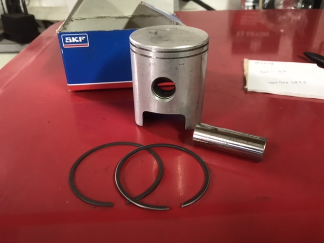

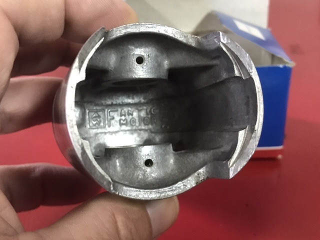

J’ai dans mes pièces un piston neuf dont je ne connais pas la provenance !
C’est un bi-segment, dont un chromé .
Diamètre 55,17
Axe de 16
Bon , vu le diamètre c’est un 125 !
Mais normalement les 125 ont un seul segment en L !
Quelqu’un a une idée ou une explication ?
Identification piston
63 ans33823382 messages 29522952 images
Posté le 30-10-2020, à 19:08
Bon , je me reponds  😉
D’après ce que j’ai pu voir en cherchant, les pistons à deux segments étaient montés sur les 125 à refroidissement liquide !
Donc 125 Kroo , ou 125 XM Caballero !
Chez Bosisio, il n’y a plus les pistons pour ces deux modèles, seulement les segments, et qui n’ont pas les mêmes références !
Donc je ne sais toujours pas  :(

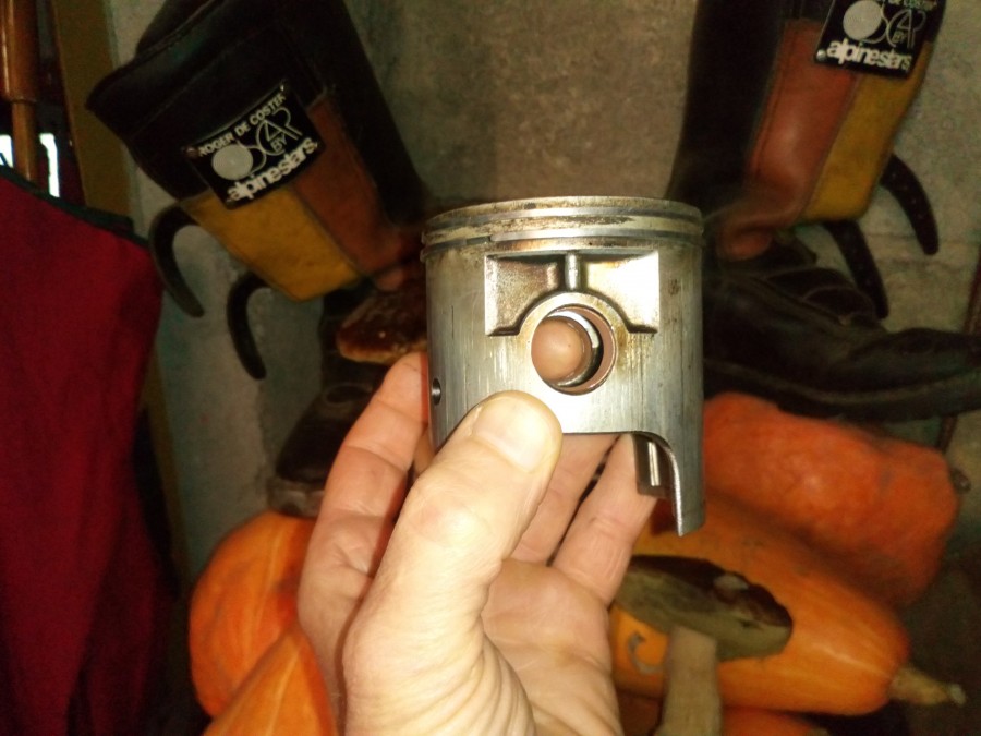

Faudrait que je prenne 2/3 photos du piston kroo 212 que j'ai dans un coin..

salut Thierry
je parierais  sur  un piston des premiers 125 rc 1974 1975 5 vitesses( pas le rcks )!!?????
a+ rerou
Posté le 01-11-2020, à 07:27
Je ne sais pas, je n’ai rien trouvé comme renseignements sur les pistons pour ces modèles !
Je voudrais bien trouver !
C’est con d’avoir un piston neuf qui pourrait servir à quelqu’un  🙂

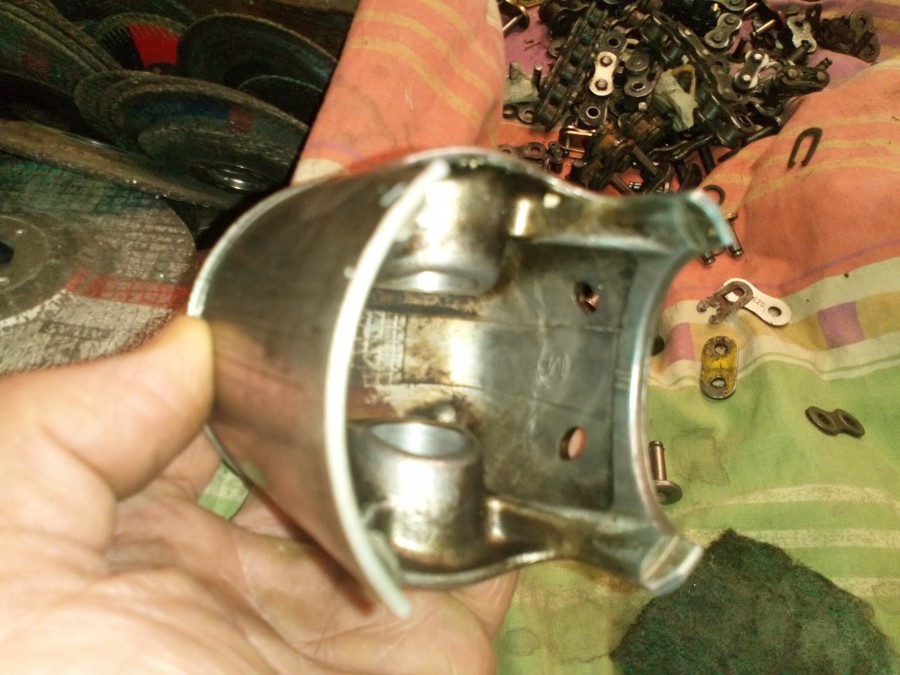

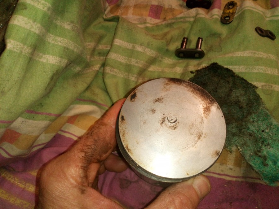

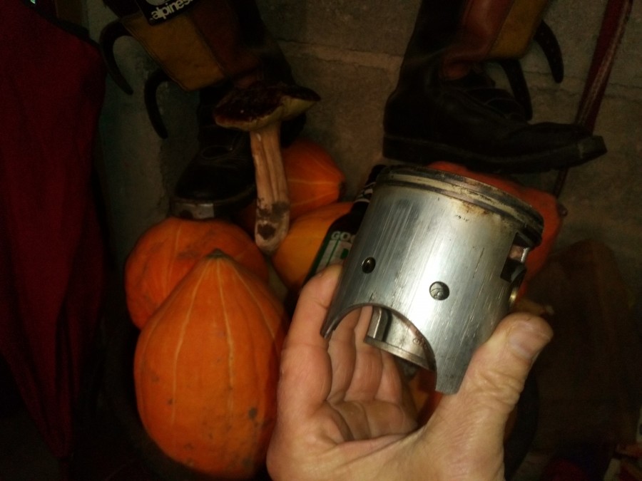

Tiens Thierry un piston de 212 kroo.

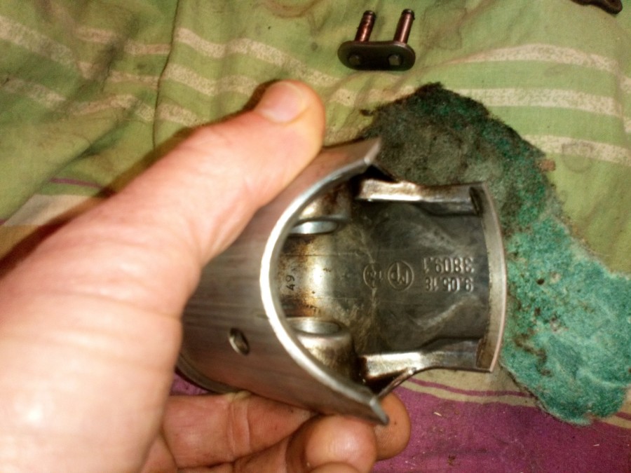

Posté le 01-11-2020, à 12:34
... Oublië celle là
Posté le 01-11-2020, à 18:09
Merci !
Çà m’eclaire un peu quand même !
Donc j’élimine la piste 125 Kroo qui a une admission par clapets comme ton 212, et un piston à trous pour les transferts arrières du cylindre !
Et apparemment le 125 XM a aussi des clapets, donc pas çà non plus !

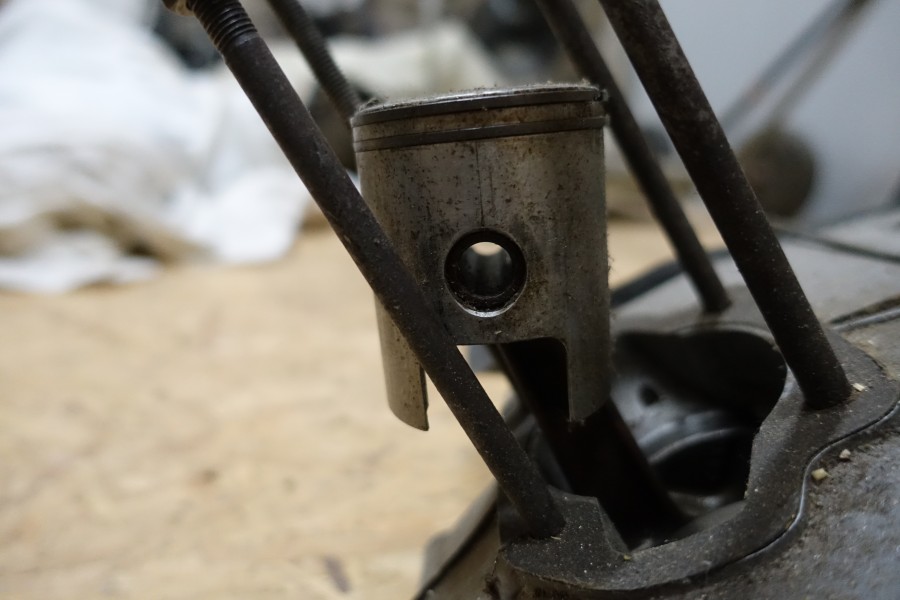

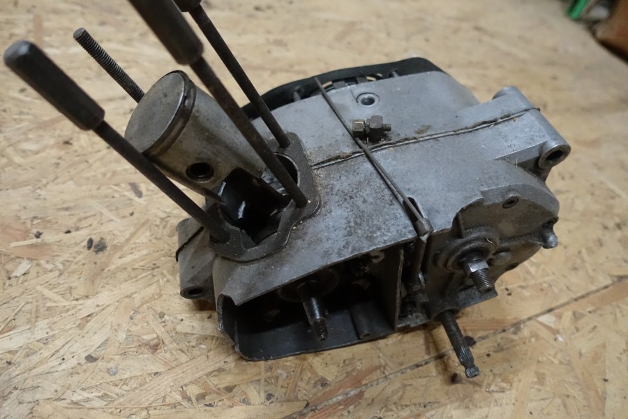

Posté le 01-11-2020, à 20:04

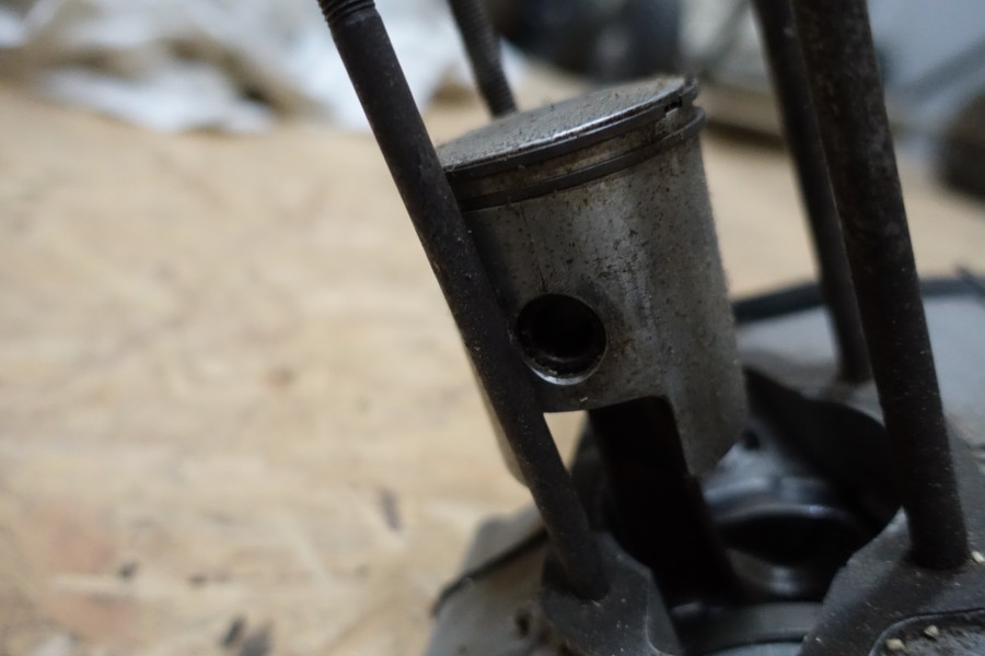

bas moteur fantic tx 150 premier modele
a+ rerou

Posté le 02-11-2020, à 11:44
125 Minarelli : RC 1974/ début 75 + Chopper.
Posté le 02-11-2020, à 12:46
Un grand merci Chris  👍
Régis avait raison !
Donc piston pas facile à trouver...
Je vais le mettre en annonce !
Si çà peut servir  🤭
