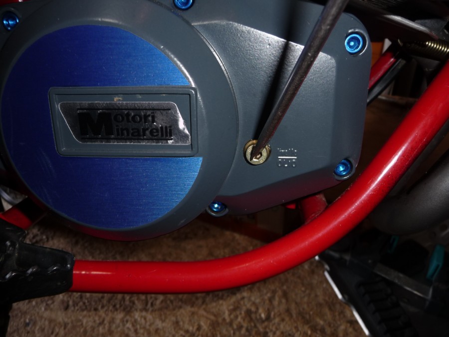

En image c'est plus parlant .....   ;)
tu dévisse la vis de niveau
Niveau huile boîte - FM330

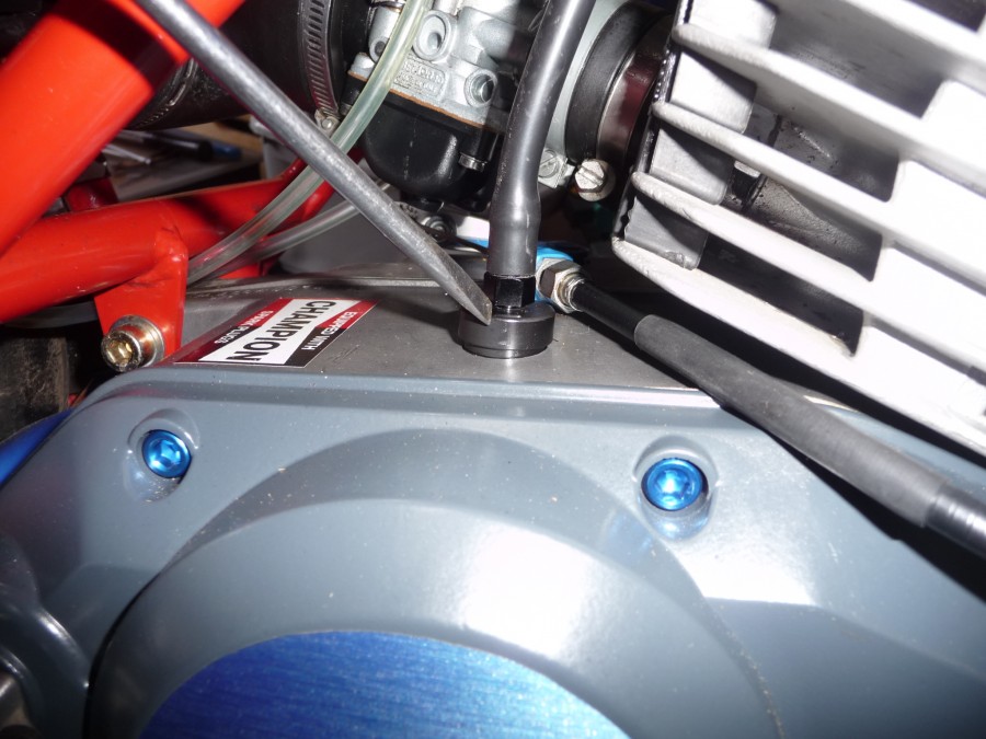

la moto étant bien droite !   tu verse par le trou de remplissage 1L d'huile  (avec un p'tit entonnoir)

quand l'huile sort par l'orifice de niveau, c'est good    😎    tu peut tout revisser ton niveau est correct   😉
