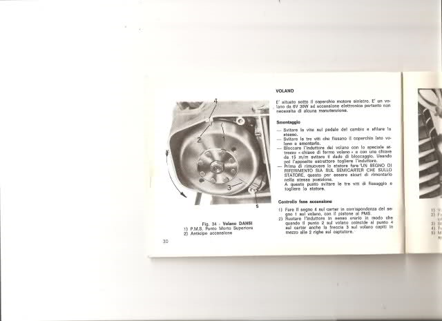

Bonsoir tout le monde, je remonte ma fantic FM260 et j'aimerai savoir a combien il fallait caler l'allumage ?  🙄

Regarde, dans un premier temps,quand tes 2 repères de calage basique sont alignés, combien trouve tu en valeur d'avance,au comparateur ( ou jaugeur standard ou pied à coulisse si t'as la place) au piston point mort haut. Un gars te confirmera..
Posté le 07-07-2014, à 19:14
Callage allumage FM260
Posté le 07-07-2014, à 20:43
Je vois mal le texte scanné mais en agrandissant, je crois lire :
Faire correspondre le repère 4 sur le carter avec le repère 1 sur le volant, avec le piston au PMH.
Faire tourner l'inducteur dans le sens anti-horaire de façon à ce que quand le repère 2 sur le volant coïncide avec le repère 4 sur le carter, la flèche n° 3 sur le volant se trouve entre les deux repères sur le capteur.
Ça nous dit pas quelle est la valeur de l'avance mais on s'en fout. Tel que c'est fait, si t'es pas aligné, tu débloques le stator pour bien aligner l'ensemble et emballé, c'est pesé.
Posté le 07-07-2014, à 22:09
Ouah, rv  😂 tu maîtrises l' ITALIEN!! Moi là,..j'étais largué!!

Merci beaucoup les gars ça m'aide énormément ! Surtout que je parle pas un mot d'italien ^^
