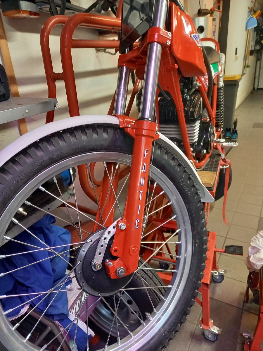

gilbert a écrit :
une petite 125 mutilée a restaurer
   fourche de 241 beaucoup plus souple  , mais on s'éloigne de l'original  :(
Du moment que c’est de la pièce Fantic, et pour apporter une amélioration, moi je valide  👍
Je crois bien qu’il y’a Denis qui cherche une fourche en diamètre 35  😉

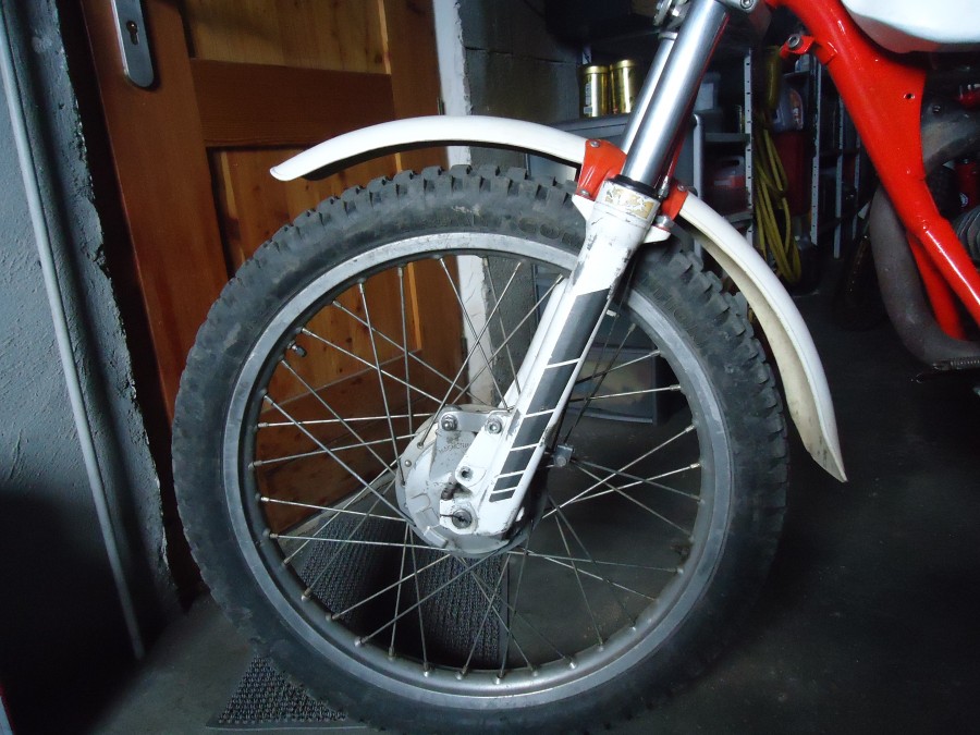

Ta fourche 241 va t"apporter de la rigidité, mais...T'as regardé la longueur ?...
J'ai l'impression que l'avant est trop relevé ?
Tu pourras toujours gagner 2/3 centimètres en enfoncant les tubes dans les tés..et les faire sortir pas loin du guidon..
67 ans208208 messages 7171 images
Posté le 25-11-2020, à 05:58
salut STEPH ! exact , le débattement est plus important , mais quand je suis sur la moto la course diminue avec mes 80 kg  😂  je pense faire comme tu me conseille pour revenir a la bonne position  👍  pour la moto a FRED ça date de quelques années  ;)

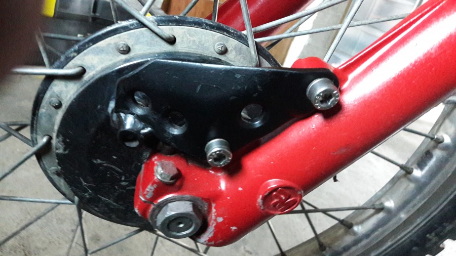

bonjour a tous ,
petite adaptation

un peut mastoc !!je doit affiner  😄
Posté le 27-11-2020, à 20:19
Bien  👍
Mais encore mieux en alu !
Posté le 27-11-2020, à 21:25
L alu te fera gagner quelques dizaines de grammes, mais sinon, ça fera l'affaire, en disquant le superflu
    j'ai fait ça dans le passé et il était plus discret , c'est une pièce qui est sollicitée   😀

oui pas mal du tout  👍  discret  oui la fourche plus haut viens dune EUROPA

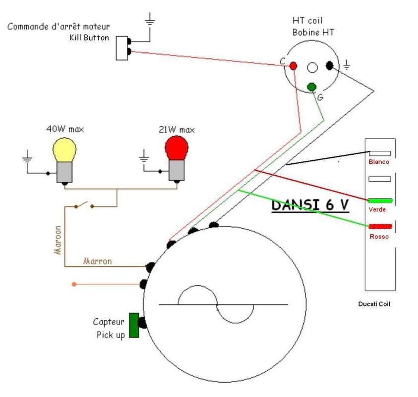

bonjour a tous !! un peux absent ces temps ci !! cause perte de proche ! moment difficile , un petit plan pour ceux qui veulent changer de bobine
Posté le 31-01-2021, à 19:41
Merci Gilbert pour le partage  👍
Posté le 31-01-2021, à 19:44
Merci pour le dessin. Orange pour le klaxon?
112112 messages 4545 images
Posté le 01-02-2021, à 08:30
orange pour le stop

Çà serait pratique en poster au mur dans l’atelier !
