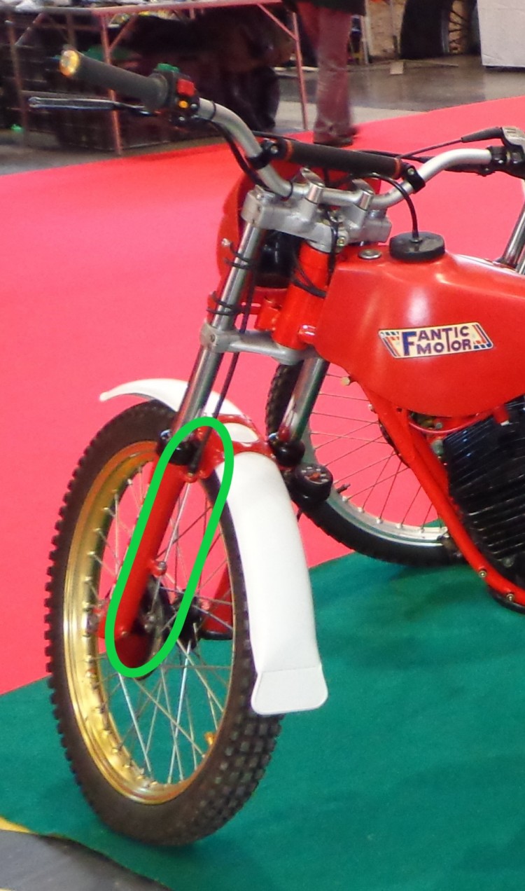

Posté le 26-08-2020, à 14:16
Frein avant 240 mouligasse
Ci-dessus une des solutions pour rendre ton frein plus dur et plus puissant.
Tu déplaces la butée de gaine inférieur en haut du fourreau, sur le support de garde boue. Il faut bien sûr recouper la gaine et mettre un serre-câble sur la came de frein.
Ne pas oublier de mettre un passage de câble fileté dans l’ancienne butée inférieur, car la câble, a force coulisser va rectifier les filets du pas de vis

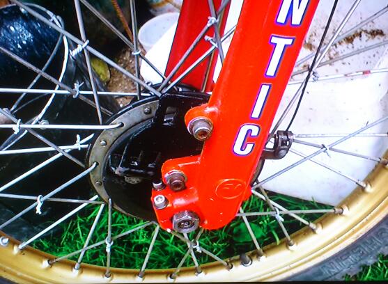

Posté le 26-08-2020, à 14:29
Comme old racer te montre cesr en effet le bon système efficace
J'ai le même montage sur ma 200
Ensuite, ce que j'appelle la came, et toi l'excentrique, cest en effet la came d'attaque qui déboite les mâchoires.....qui donne ce côté mollusque quand c'est naze..
Bonne idée de le recharger en soudure.

67 ans6868 messages 3636 images
Posté le 28-08-2020, à 14:00
Oldracer
Squadra FANTIC
FANTIC-MOTOR CLUB DE FRANCE
Bonjour OLdracer
Je n'ai jamais essayé de déplacer le fil, mais qu'est-ce qui change si la butée est plus élevée, le rendement n'est pas le même?
J'ai essayé le frein de la 300 et ça change
