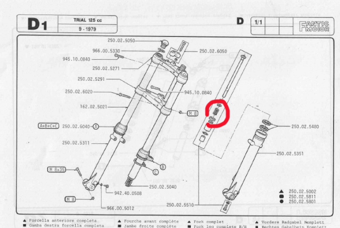

J'ai démonté la fourche de mon 303 S1 il y à pas mal de temps et je ne sais plus dans quel ordre je dois la remontée. Auriez-vous une schéma de montage, une notice ou une fiche technique détaillée.

Ya ce shema marzocchi de tx 250...donc 125 trial....

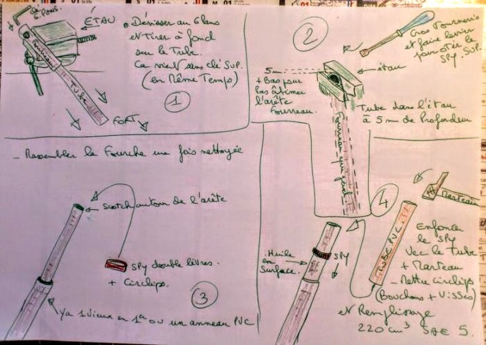

Je te rajoute un vieux dessin que j'avais fait pour Arnold......afin de pzs niquer les hauts de fourreaux à la pose dépose....
2 spy...par fourreau.. Le supérieur neuf, sur un vieux ou un simili, decoupé ds un tube pvc plomberie... 220 à 230 cc par bras...en 5 à 15..de viscosité.....idéal 7,5 /10...sae

C'est la partie entourée en rouge qui m'intéresse principalement et que j'ai du mal à retrouver l'ordre de montage. J'ai toutes les pièces mais c'est difficile de les identifier sur le schéma.
Bon, j'ai fait le remontage donc merci pour ton aide. Il me reste à trouver la bonne huile.
