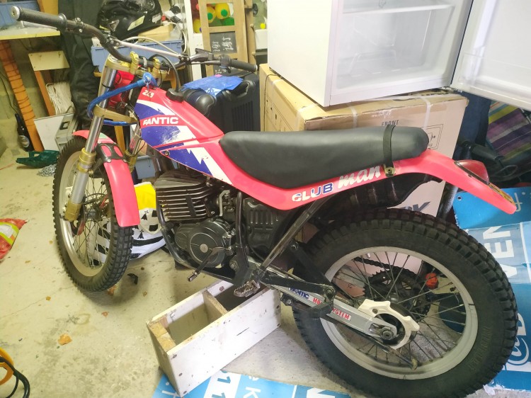

Voilà, une petite photo... ;)

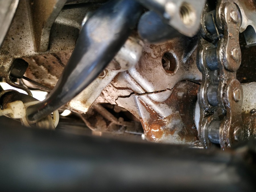

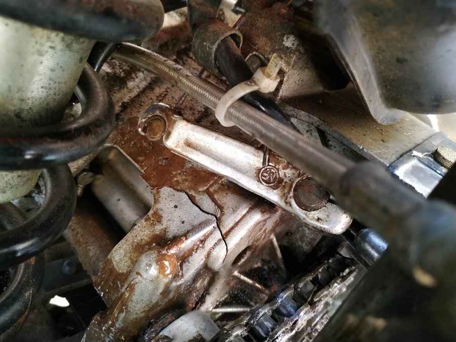

Bon, ben... mauvaise nouvelle, le support moteur est félé. Je commence à déshabiller la demoiselle pour y voir plus clair. Premier problème : je n'arrive pas à dévisser l'une des vis de fixation du pot à la sortie de cylindre...des conseils ? J'ai déjà bien arrosé de WD40.
Merci d'avance
Loïc
Posté le 13-09-2020, à 19:07
Bonjour Loic
Support moteur, lequel ?
Sur le bras oscillant ?
Si tu peux faire une photo !
Pour ta vis d’échappement au cylindre, déjà la prendre avec une clé ou douille 6 pans pour éviter d’abîmer la tête !
Pour décoller les filets , frapper sur la tête de la vis dans le sens de son axe !
Et utiliser une rallonge pour avoir un bras de levier plus important et donc plus de force !
Si c’est vraiment grippé, le filet dans l’alu du cylindre risque de venir avec la vis , et dans ce cas, il faudra faire poser un filet rapporté !
Bonne chance  👍
Posté le 14-09-2020, à 08:19
Si c'est ça........ non réparable...  😳....
Ici 307..... Bruit métallique, qui cognait..et laisser le moteur sur un seul  support arrière, c'est forcément condamner aussi ce dernier...
Posté le 14-09-2020, à 12:39
Oui Steph , c’est ce que je pensais aussi !
C’est pourquoi j’ai demandé une photo avant de lui dire que son moteur était mort ...

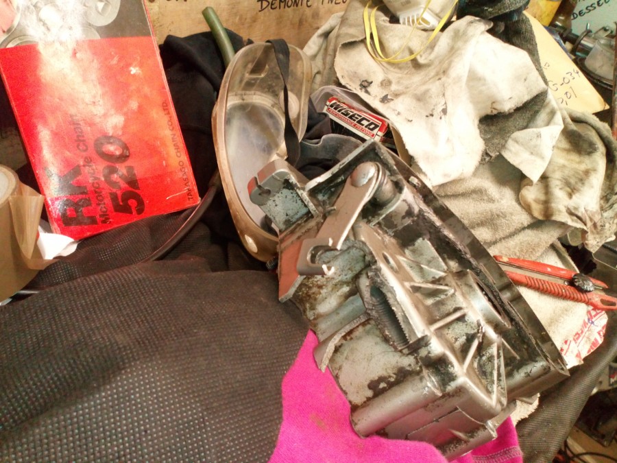

pour l'instant en cours de dépose moteur. Voici ce que j'ai...
Merci pour votre aide

Sa sent mauvais tout ça...Qu'est-ce que j'aurais comme solution(s) pour m'en sortir à moindre frais?
Merci d'avance
ll
Posté le 14-09-2020, à 20:35
Trouver un carter d’occaz
Posté le 15-09-2020, à 08:59
Oui, tu as exactement comme mon ex 307, qui marchait fort, mais faisait un bruit de castagnettes..
Apperement, c'est un point faible, côté pignon..donc côté tirage...
Solution, un carter nu a trouver et tout transmutter dessus...
Mais d'après ce que j'ai compris, t'es pas trop mécanique.....et ça représente un boulot fastidieux pour un non initié...je te conseille plutôt d'acheter un moteur entier, ou une autre fantic, même moteur.. '
Je parle en connaisseur de ce système, puisque tu t'en tireras toujours, à investir dans une autre bécane....qui fera banque de pieces....ici ça sera le moteur...puis tu revends tout le reste...et crois moi, tu retombes sur tes pattes financièrement....
Faut juste trouver le juste prix de chaque pièces à revendre.. ( je t'enverrai une liste par courrier si tu decides de cette option)
Donc, le mieux, a mon avis est de trouver une fantic même moteur, en état de marche,sans carte grise, à 5/600€ grand maximum...tu gardes le moteur, remonte le meilleur des hauts moteurs...et d'autres pièces en meilleurs état, roues non fêlées, amorto, carbu....bref tu choppes, ce qui est mieux, pour te fr une bonne moto, et tu revends tout le reste....tu récupéreras au minimum 600 €..  ;)
Posté le 15-09-2020, à 19:53
L’option de trouver un carter nu n’est pas bonne !
Déjà il faut trouver une paire de carter !
Il y’a cinq ou six ans , j’ai refait un moteur d’un modèle identique pour un collègue suite à l’arbre de kick HS .
Et le demi-carter droit était aussi fendu , mais pas autant !
Du coup, j’avais remplacé les deux carters par ceux d’un modèle plus ancien. Et il avait fallu aussi prendre toute la boîte et l’embrayage car rien n’était compatible !
Donc il faut retrouver au minimum un bas-moteur complet !
Je suis d’accord avec Steph pour l’idée de trouver une moto complète pour pièces !
Mais tout dépend de tes capacités en mécanique...
