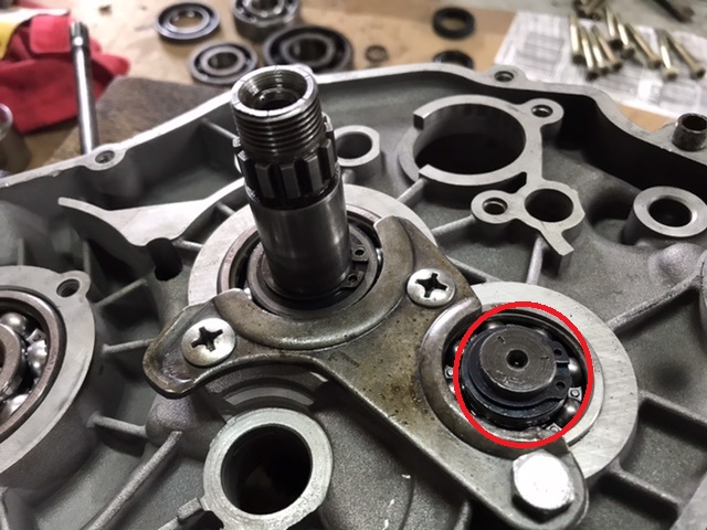

Recherche rondelle
Hello
Je recherche la rondelle qui est au bout de l'arbre de boite secondaire pour un 240 pro .
Merci d'avance si vous avez ça dans votre grotte ou si vous connaissez une adresse pour commander .
PS: rien chez Bosissio
Thierry je me suis permis de te piquer une photo pour illustrer , désolé mais je ne voyais pas comment illustrer ma demande , merci .
a+
Moto(s) : 240 pro

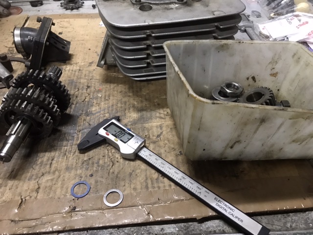

Posté le 17-07-2020, à 06:22
Dans mes pièces, j’ai trouvé deux rondelles identiques qui font 15 mm de diamètre intérieur et 0,5 en épaisseur !
Le diamètre correspond à celui de l’arbre secondaire !
Dit moi si c’est bon et je te l’envoie ?

Posté le 17-07-2020, à 08:33
Hello
Merci Thierry
Je regarde ce soir  avec un jeu de cales pour savoir de combien on peut caler , la actuellement en ayant une rondelle en bout d'arbre contre le carter l'arbre se ballade de pas loin d'un mm .
Au démontage je n'ai qu'une rondelle en bout d'arbre , je l'ai mise après le dernier pignon et là il y a bien la place d'en loger une autre sous le clips , dans tous les cas même si je la mets directement en bout d'arbre le calage latéral est à la rue , l’arbre se ballade de trop en latéral .
a+
Moto(s) : 240 pro
65 ans8686 messages 88 images
Posté le 18-07-2020, à 12:09
Salut Thierry
Il y a 1, 15 mm
1, 20 serré
a caler , tes deux rondelles de 0.5 seront tip top pour combler le jeu, je suis donc preneur .
On passe en MP pour les modalités stp .
merci
A+
