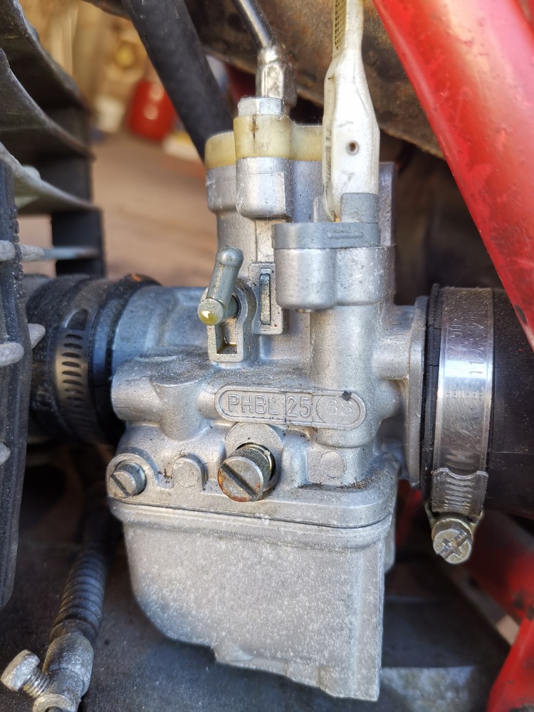

Alors, j'ai déjà une question.
Au carbu d'origine, juste en-dessous du petit levier du starter, il y a une mise à l'air libre du-dit carbu.
Dois-je y relier un bout de tuyau plastique qui irait finir à l'arrière du moteur en direction du sol ?
Carbu sur TX 250

Salut oui, un ptit tuyau, qui passe sans gêner le starter, ou visses...
Par contre tu devrais avoir un bs 24..
Je te conseille de monter un topic, qui concentre tes questions...... * Ma tx 250.... *

Le carbu monté dans ma TX 250 ne serait pas celui d'origine ?
Il semblerait que ce soit un BS 25, n'est-ce pas ?
Posté le 06-07-2020, à 20:04
bonjour, comme le dit Steph , tu devrais avoir un carburateur  de 24,  celui qui est sur ta photo  normalement équipe le moteur du  200 cc .
Ce fameux  moteur de 200 cc de marque Minarelli aussi peut  se monter en lieux  et place dans le cadre de ton 125 cc . Regarde au dessus et sur le coté gauche sur la partie alu de carter central  coté fixation arrière presque sous le carburateur si il y a bien marqué 125cc   ou  212cc .

Le 200 , c’est pas 157 cc  🤭

salut , oui je me suis trompé le 200 cc est en réalité un 157cc,  je ne sais pas pourquoi j'ai évoqué 212cc désolé et  merci à Therry71 qui  l'a  signalé.

Non, je te confirme, il est bien inscrit 125 (cm3). De même sur la plaque signalétique rivetée sur la colonne de direction ("Cylindrée 124,4 cc").
