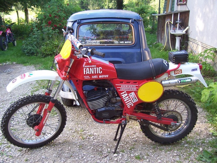

Bonjour à tous,
Je suis l'heureux possesseur d'un 125 rc 1979 depuis mars, dont la restauration avance bien avec l'aide il est vrai, de quelques pointures du club.
En attendant de vous relater tout ça un de ces 4, je me heurte à un problème que beaucoup d'entre vous ont déjà dû rencontrer...
Je souhaite changer le silencieux arrière bien fatigué et plus que calaminé par un adaptable aluminium RECHARGEABLE.
J'ai vu que FRANCE TRIAL CLASSIC commercialise des refabrications pour TRIAL 125, 200 et 240.
De bien belles pièces, mais 2 questions:
- peux t'on monter un silencieux de trial sur une machine comme le 125 rc?
- quel est le diamètre du tube à l'extrémité du pot sur un 125, 200 ou 240 trial FANTIC? 18, 22 mm, plus?
Merci de vos réponses et de vos conseils surtout si certains ont déjà tenté l'expérience.
Ca m'évitera peut être de faire une C........
Posté le 30-06-2014, à 19:16
Hello, j'utilise un adaptable alu depuis longtemps et dont je suis super content. Acheté chez rotax.sales.be pour environ un billet de 100. Il faut bien sûr faire un tube de raccord. Le bruit est très discret.
