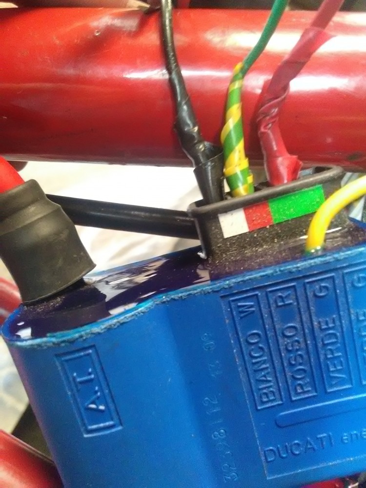

Posté le 26-06-2020, à 10:29
Bonjour à tous, me revoici avec mes péripéties Fantic 240 et ses problèmes d'allumage. Désolé d’avoir été absent ces derniers jours, agenda très chargé.
Je fais donc suite à notre conversation, voici quelques photos du nouvel allumage installé sur mon 240. Le capteur d’origine ainsi que le volant d'origine on été conservés ainsi que le platine support de l'ensemble de l'allumage.
Je n"ai pas retrouvé le fournisseur de ce nouvel allumage dit , pour 240 fantic FM450.
J'ai également remplacé la bobine par celle que vous verrez en photo, également pour Fantic 240...
Merci de vos commentai
