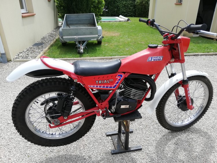

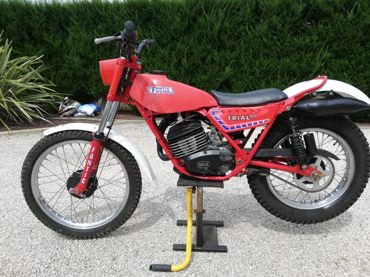

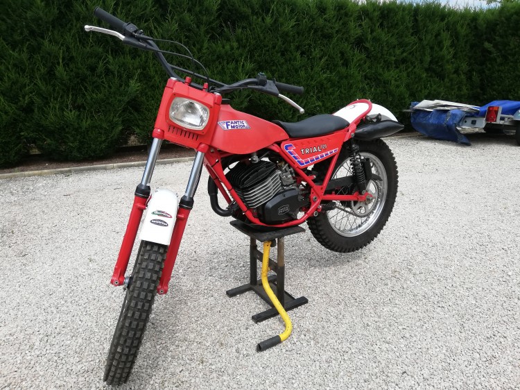

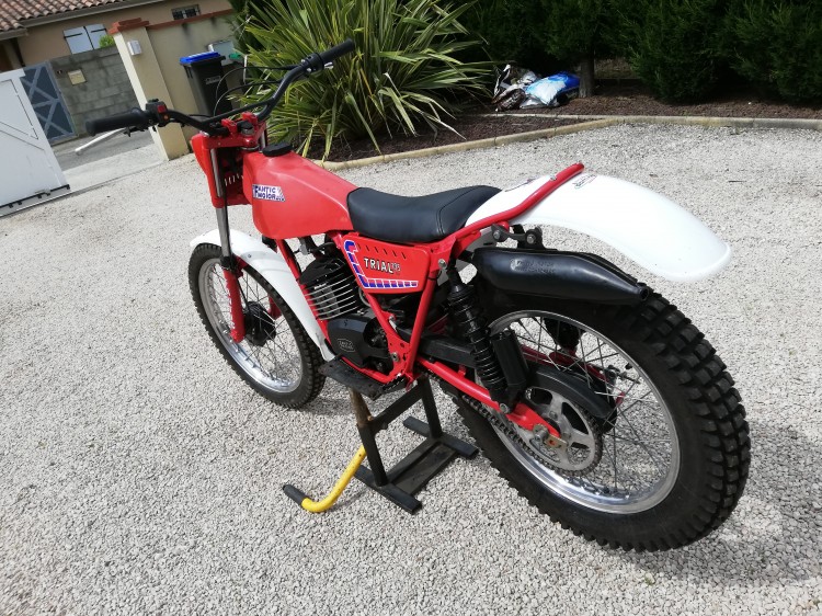

Bonjour le forum,
Voici le tx250 que je viens de restaurer pendant ces 2 mois de confinement.
Réglage moteur tx250
Cette moto que j'ai récupéré en début d'année était complète et dans son jus. Il s'agit d'une moto qui n'a pas souffert
Après demontage, passage à l'epoxy puis remontage avec remplacement de l'ensemble des pièces d'usure et plastiques j'en suis aujourd'hui aux réglages et finalisation des quelques détails restants.
Niveau moteur, celui-ci avait déjà été refait (joint récent bas moteur
Le silencieux arrière n'est à priori pas celui d'origine mais plutôt celui d'un tx250 1978.
Celui là est de 79/80, ah oui me faudra faire un cg collection !
Concernant les réglages je rencontre quelques difficultés ;en effet le moteur prend bien ses tours
mais le pb c'est à bas régime ou il fait beuhhh, beuhhh avant de prendre ses tours et ceci à partir du moment où le moteur est chaud.
J'ai:
-Verifier les eventuelles prises d'air OK
-Demonter carbu+nettoyage
-avec le starter le moteur tourne mieux et ne fait plus beuhh à bas regime, manque richesse à bas régime ?
-la fumée n'est pas grasse (spy OK)
-avant le demontage la moto fonctionnait bien.
-le carbu delortto phb24 gicleurs 170 au lieu du 160
Pourriez vous m'apporter vos lumières en terme de réglages carburateur mais aussi de verifications ?
Au plaisir de vous lire
