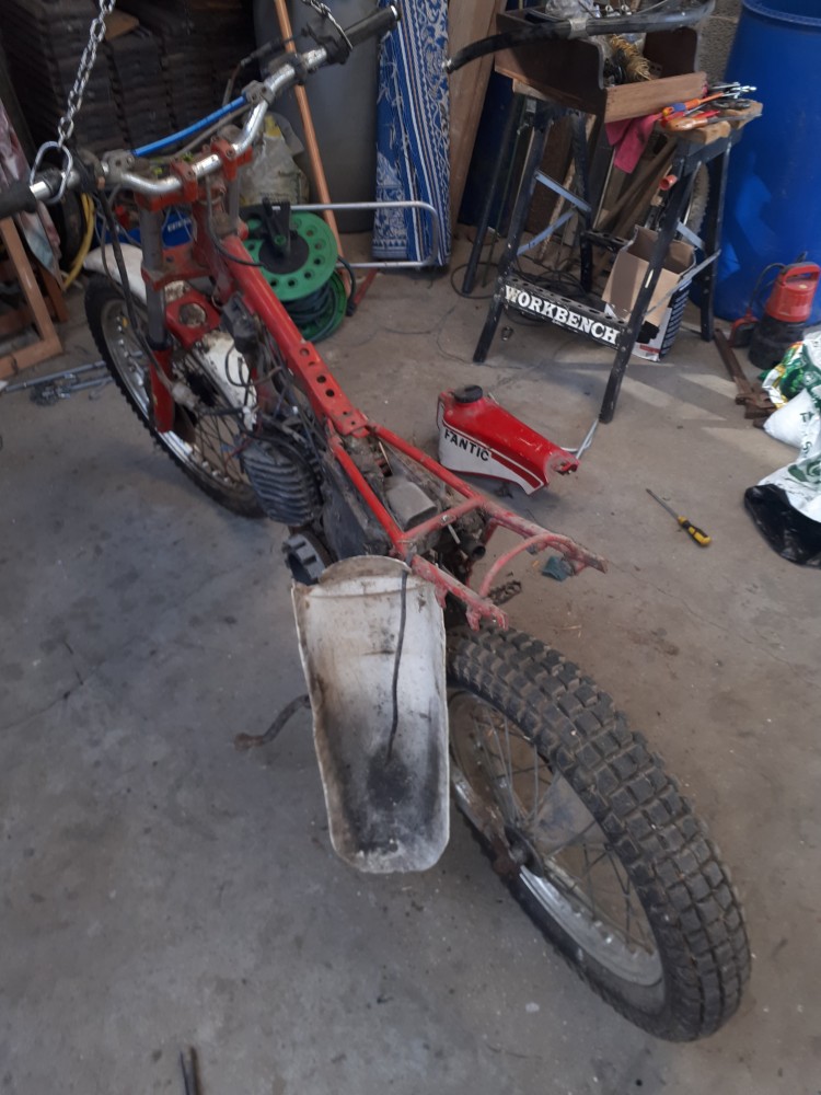

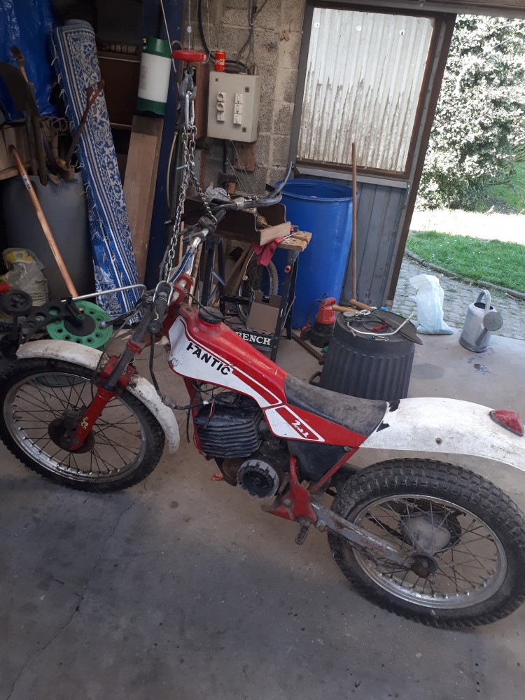

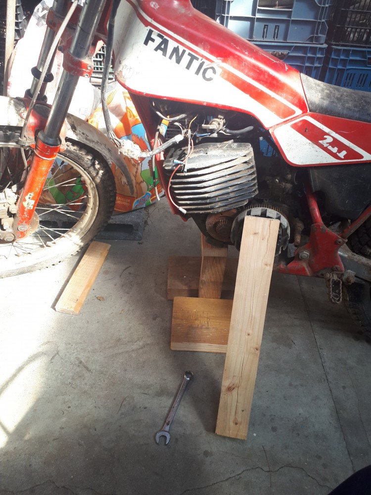

Bonjour à tous,
Je suis un jeune étudiant en DUT Génie Mécanique et Productique à l'IUT dans le Nord et suis un passionné de moto depuis quelques années.
J'ai récemment pu récupérer une Fantic 214cc de 1986,  que voici ci-dessous.
Comme vous pouvez le constater, elle est en piteux état... Je l'ai récupéré sans embrayage, silencieux, face avant etc.... et avec pas mal de pièces rouillées, la moto a dormi carter d'embrayage ouvert à l'extérieur pendant plus d'une décennie... Le faisceau est en piteux état également.
Je compte donc la restaurer, d'où mon inscription sur ce forum, où j'espère pouvoir compter sur vos précieux conseils pour cela!
Voila pour cette petite présentation ! Enchanté de faire votre connaissance :)

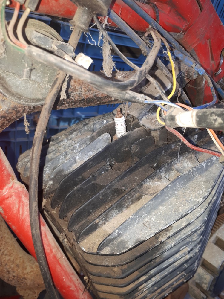

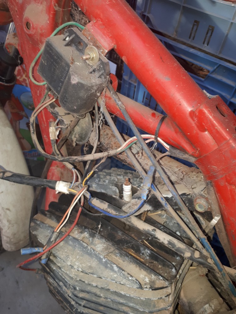

J'espère pouvoir réparer cette grosse mobylette rouge en effet haha, il va y avoir un sacré boulot pour y parvenir au vu de son état mais je compte bien la remettre dans son jus haha. Avant de commencer à acheter les pièces manquantes/ défectueuses, je voulais essayer de la démarrer car elle a encore de la compression. Cependant, le faisceau est, comment dire... en vrac, je n'ai pas d'antiparasite et la bougie semble morte, comme tu peux le constater ci dessous...

Avant de kicker, je jetterai un oeil sur la mousse du filtre à air. Si elle part en poussière, tu vas en avaler.
Ensuite, enlève la bougie et teste l'allumage. Pas besoin d'antiparasite. Si tu as de l'étincelle ce sera déjà un bon point. Visiblement ton circuit à l'air connecté pour la partie allumage.

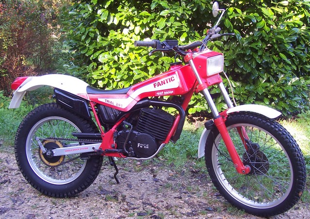

La mienne en full origine

Je n'ai pas la mousse du filtre à air, ni le raccord du filtre au carbu... Je comptais tester le faisceau au multimètre, mais je vais suivre votre conseil, enlever la bougie et tester l'allumage.La bougie m'avait l'air en piteux état donc je crains ne pas avoir d'étincelles, je croise les doigts.

Sinon pas besoin de bougie. Tu approches ton fil HT d'une partie à la masse et ça doit te faire une belle étincelle mais enlève la bougie d'abord et met un gant isolé  ;)  😄
