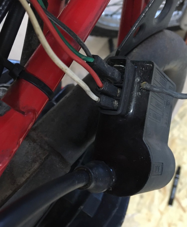

J'ai 2 autres questions , sur ma bobine HT le fil du coupe contact était soudé avec le fil vert , il reste une cosse de livre sur la bobine , n'est elle pas prévue pour mettre le fil du coupe contact ?

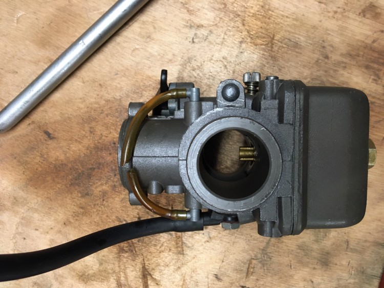

Et sur mon carbu j'ai une petite durite qui joint deux entrées , la durite est coupée en plein milieu, elle sert à quoi , doit t'elle être d'un seul morceau sans être coupée ou alors doit elle faire la jonction sans prise d'air ?

La cosse de libre sur ta bobine sert bien pour le coupe-contact , mais elle est normalement indiquée verte !
Donc , pour ton coupe-contact shunté sur le fil vert , c’est bizarre, mais correct !
Pour la durite du carbu , regarde en page 8 de la restau de mon 240 , j’aborde le sujet !

Un carbu est muni d'une ou deux durites de mise à l'air libre , elles servent à mettre la cuve à la pression atmosphérique .
si elles sont obstruées il y a risque de dysfonctionnement  par excès  de pression ou alors dépression lors de la conso d'essence.   😉

Un jour, après avoir nettoyé un Dellorto , j’ai remplacé la petite durite, qui comme la tienne, me paraissait abîmée avec un trou au milieu !
Et tout content, après avoir remonté mon carbu tout propre, la moto n’a jamais voulu démarré !
J’ai mis un moment à comprendre pourquoi ! Je me suis aperçu que la cuve ne remplissait pas !
Ce qui était normal, vu que j’avais obstrué la mise à l’air de la cuve !
L’air ne pouvait donc pas s’échapper pour faire la place à l’essence !  🤭
Suivant les montages, il y’a une durite sur chaque évent, ou une seule qui relie les deux côtés !
Dans ce cas , elle a une incision pour que la mise à l’air se fasse...

par contre pour les couleurs sur la bobine ils font simple je trouve ! 😄
Pourquoi les couleurs des fils ne correspondent pas à ce qui est écrit sur la bobine ?

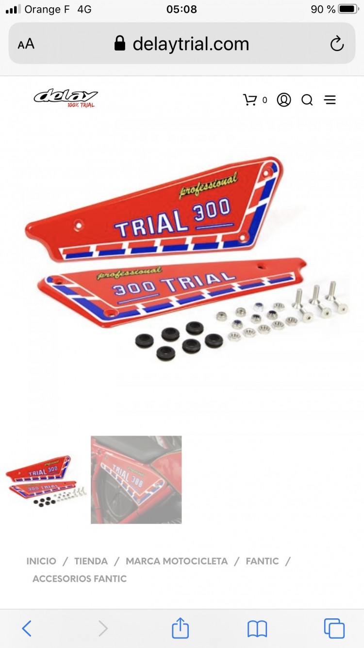

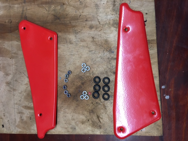

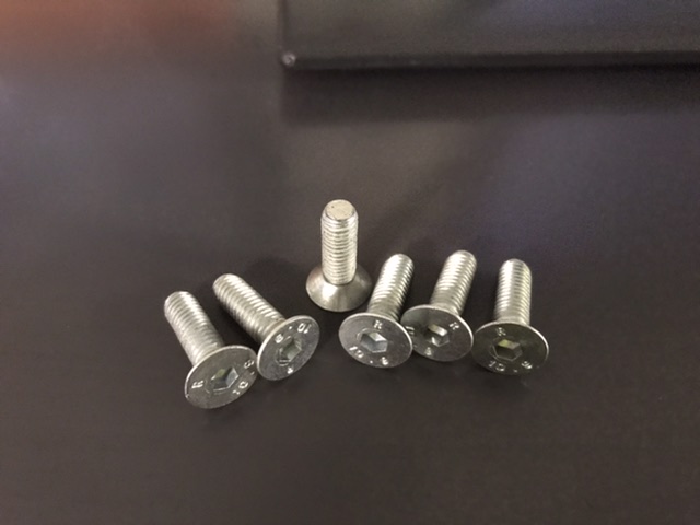

J'ai acheté des flasque latéraux pour ma 300 chez Delay en Espagne , mais je pense qu'il manque les vis dans le colis  et je voulais savoir
si quelqu'un a déjà installé ça , je trouve le montage curieux
Je suppose qu'il faut monter sur chaque flasque les vis avec le boulon plat puis le Nylstop et serrer le tout et enfoncer dans les caoutchoucs montés sur le cadre ?
si vous avez une photo ça serait pas mal
Par avance merci
Stephane

Posté le 30-08-2020, à 05:25
Salut Stéphane
Il faudrait demander à Eric88 !
Sur son 240, il a monté les plaques aux couleurs italiennes !
Mais je pense que tu as raison pour le montage, car si il faut mettre l’écrou nylstop derriere les caoutchoucs après avoir engagé les caches, c’est pas pratique  🤭
Sinon, oui , il doit te manquer les vis TFHC :
La Fantic 300 de Fafane
Je regarde, mais je dois avoir, et en inox !
Posté le 30-08-2020, à 07:06
C’est du 5 ou du 6 ?

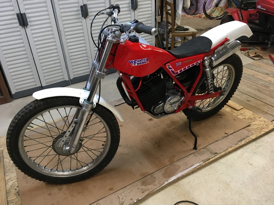

ça y est la 300 est remontée, avec ses segments tout neufs et quasiment tout de refait .
Samedi j'ai été faire quelques tours de roues, et après 20 minutes environ toujours ce claquement à la décélération dans le moteur
comme si on tapait sur le carter avec un objet métallique .
Je ne comprends pas bien pourquoi ça fait ça ? j'ai réglé pile poil l'avance à la lampe.
Problème de carburation ?
une chite photo de la bête
A plus

Posté le 20-10-2020, à 10:52
Wouha elle est rutilante.
Je ne pense pas que ça soit un problème de cliquetis à la décélération vu que tu n’as quasi pas d’essence.
Tu as vérifié si tu avais du jeu entre la bielle et le vilo?
Car si tout est refait je ne vois pas. Surtout si c’est juste à la décélération

Pour moi , rien d’inquiétant sur des moteurs assez comprimés !
Mes deux Sherco, 290 de 2012 et 300 de 2014 font pareil !
Beau travail Fafane  👍

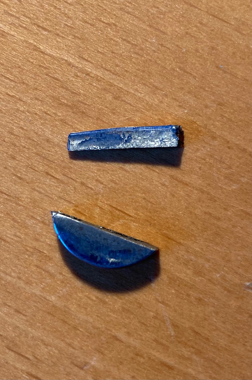

Alors donc je rentre et je démonte , je me doutais un peu de ce qui se passait !
Clavette cassée !
Mais ma question, pourquoi a t'elle cassée ? sachant que je vient de remonter le moteur il y a peu après avoir changer les segments et justement ajuster l'allumage , qu'est ce qui peut faire qu'elle casse ? ça force quelque part ? merci pour vos conseils !
Il y a une ref particulière pour la clavette ?

Vieillerie , mauvais serrage ou pire cône mal ajusté donc mauvaise portée donc mauvais serrage .
Moto(s) : 240 pro
Posté le 29-11-2020, à 08:25
Oui mauvais serrage entre la soie du vilo et le cône du volant.
Pâte à rôder entre les deux et usinage à la main en faisant tourner l’un par rapport à l’autre.
Remettre une clavette neuve et serrer au couple.

je vais me procurer une clavette et bien ajuster le vilo et volant et surtout bien vérifier le serrage c'est peut être là mon problème !
Quelqu'un aurait la côte de cette clavette ?

Pourquoi tu veux les dimensions ?
Vu le prix que çà coûte, moi je ne prendrais pas le risque d'en faire une dans un acier qui ne sera pas de la bonne résistance .
Pour le serrage des volants magnétiques, je fais à la clé à choc .

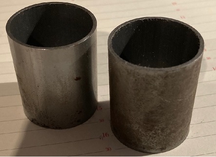

Par contre l'ancien proprio de ma 300 vient de m'envoyer un colis avec qq pièces qu'il a retrouvé de la 300, ( joints, bougies ....)
et dedans il y avait les 2 bagues en photo.
ça ne serait pas les bagues anti friction de la fourche des fois  ??? , quand j'ai remplacé mes ressorts de fourche et les joints certain me parlait de ces bagues que je ne trouvais pas dans ma fourche .
Du coup j'ai remonté ma fourche avec les ressorts Magical et les entretoises réglables , faut t'il que je mette en place ces bagues , et si oui où se placent t'elles ?

Posté le 07-12-2020, à 18:30
Ce sont les entretoises pour la précontrainte des ressorts d'origine......mais comme tu as les magicals avec le système de réglage  ....tu n 'en a pas besoin  😉
Posté le 07-12-2020, à 18:54
Salut
C'est moi qui t'avais parlé de ces bagues anti-friction, présentes sur le 200 et les modernes...mais pas dans le 300 🤔
J'avais parlé sans vérifier :(
Moi aussi j'ai récemment monté des ressorts et bouchons MAGICALS mais sans les entretoises réglables, j'ai coupé des tubes à longueur en respectant les consignes de la notice pour avoir une précharge "moyenne".
