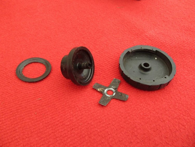

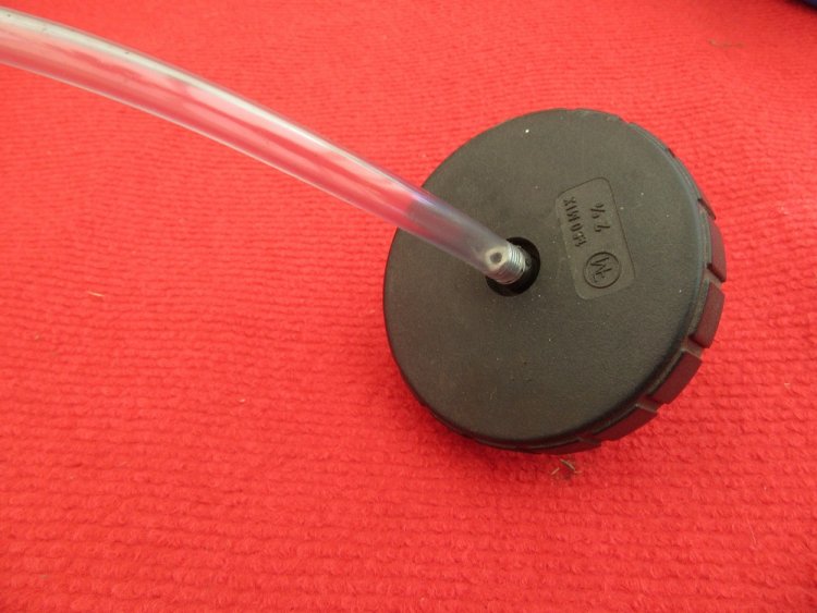

Bouchon de reservoir

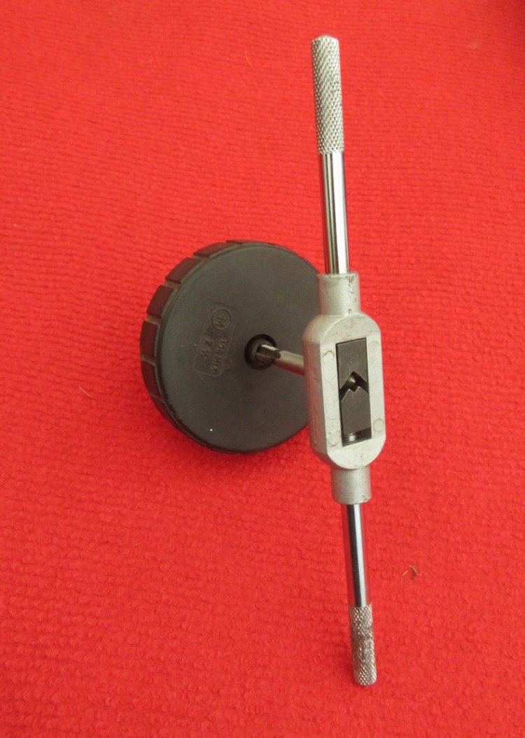

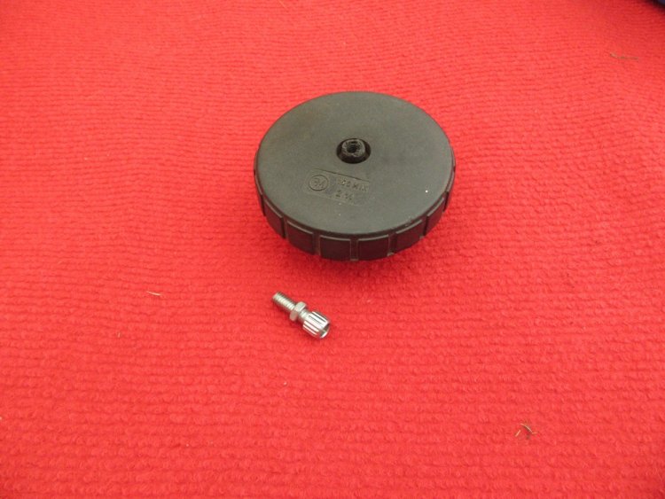

Maladie chronique : la durite sèche avec l'essence, devient trop rigide et la biroute du bouchon se cisaille. Pas facile d'en trouver un en occasion et rien en neuf. D'où cette proposition de réparation facile (il y en a certainement d'autres mais celle-ci est la plus simple).
Posté le 14-04-2020, à 19:40
Très facile de récupérer une butée de gaine de vélo en M6
Posté le 14-04-2020, à 19:42
On taraude à 6 sur 20mm max. Un passage au foret de 5 peut etre nécessaire.

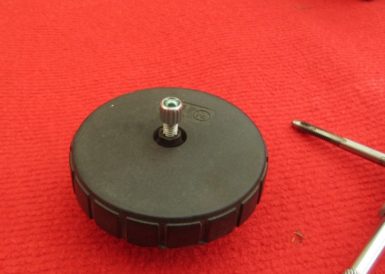

Posté le 14-04-2020, à 19:43
Visser en laissant 10mm de filetage et couper la tête.

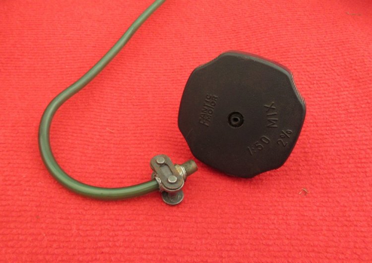

Posté le 14-04-2020, à 19:45
Y a plus qu'à installer la nouvelle durite.
Posté le 14-04-2020, à 19:48
J'en ai ouvert un (condamné) pour voir comment s'était foutu mais je vois pas d'autre meilleure manière.
On pourra certainement trouver un embout plus élaboré, plus joli en cherchant un peu.

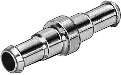

Posté le 19-04-2020, à 13:40
Tu peux aussi utiliser une raccord pneumatique FESTO  voir lien  dessous:
shop.eriks.be/fr/composants-pneumatiques-r...
ils existent en differentes tailles

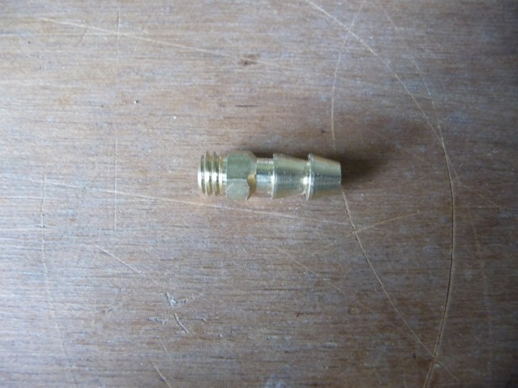

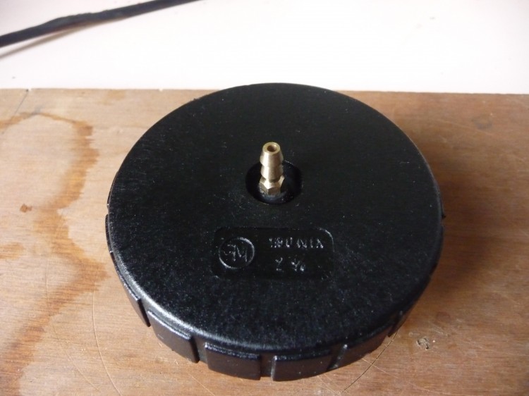

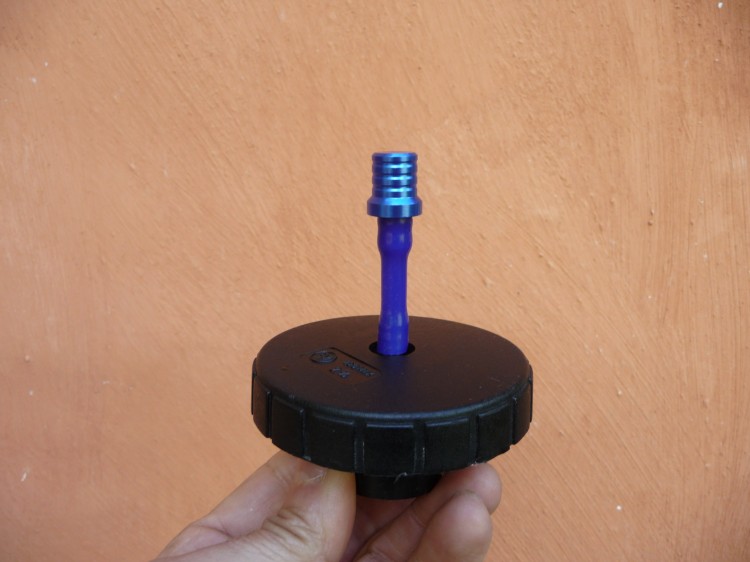

Posté le 28-04-2020, à 17:27
The "Chris'Method" made in Electric Dinaî    😉
et voilou    😍
Posté le 28-04-2020, à 17:54

Posté le 28-04-2020, à 18:01
c'est un raccord durite M5     ref : MMRF-prise-M5      ;)
de chez mini-meca-rc
Posté le 28-04-2020, à 18:16
Merci.  👍  ;)
Génial, au sauvetage des bouchonnnnnnnnnn  😡
652652 messages 228228 images
Posté le 28-04-2020, à 19:57
raccord annelé M5 ( voir M4) ou cannelé dans google
tu l'as collé à l'araldite  ? ça va tenir à l'essence ?
Posté le 28-04-2020, à 20:21
non Michel pas collé    🙄     le raccord laiton est simplement vissé, sans même avoir passé un coup de taraud !
Posté le 28-04-2020, à 20:31
ok
je disais ça car il me semblait voir une patte blanchâtre à la base de ton raccord  ;)
arrêtes le bleu stp  😂
sinon ces raccords existent aussi en nylon qui résistent en particulier aux produits chimiques
noir ou blanc  pas de bleu  🤭
