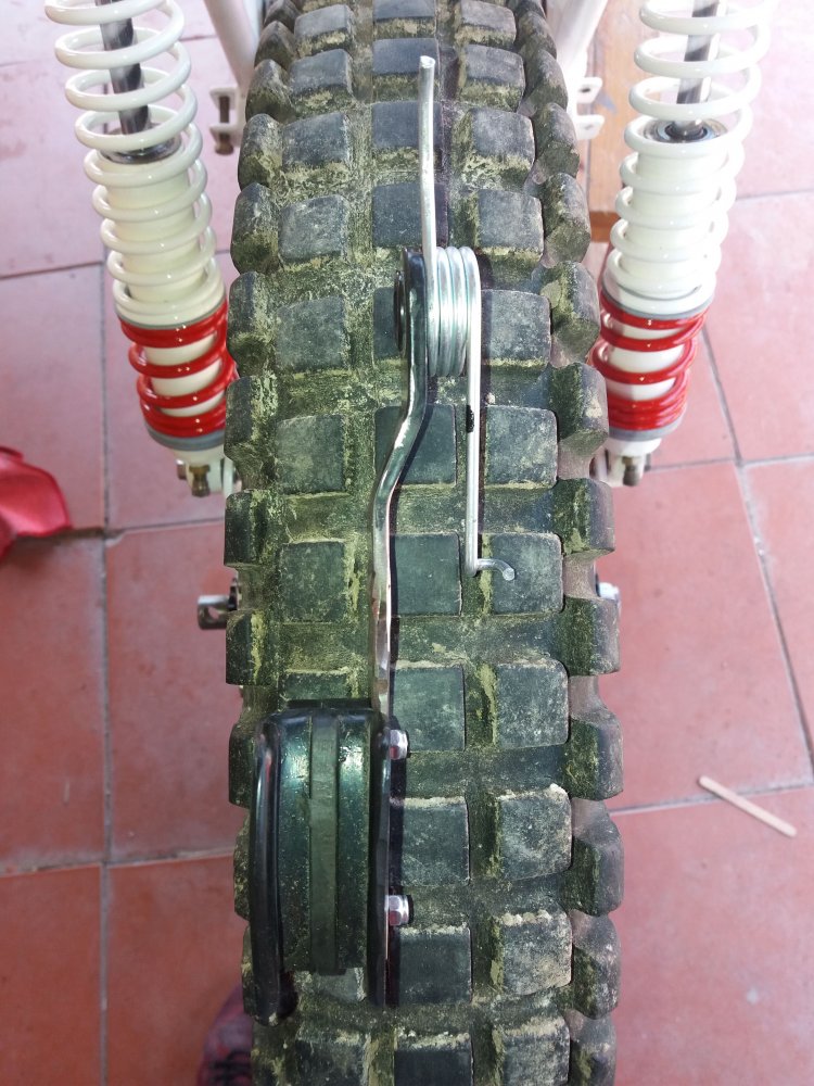

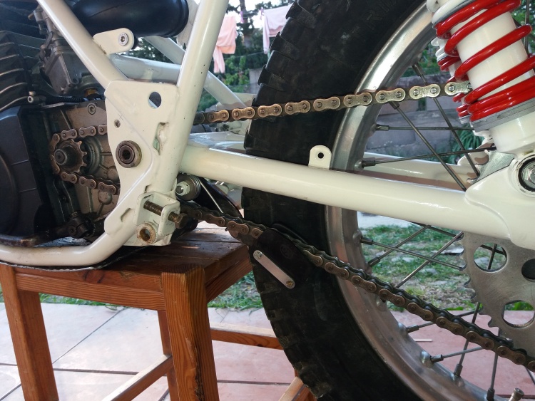

Bonjours a vous. Je galère  pour installer correctement le tendeur de chaine sur ma 125. Jai couper ressouder pour modifier son angle mais la chaine viend toujours  toucher le ressort.  Je me demande si c'est le bon tendeur. Svp si vous avez ce genre de becanne quelques photo du tendeur serais les bien venu. Merci

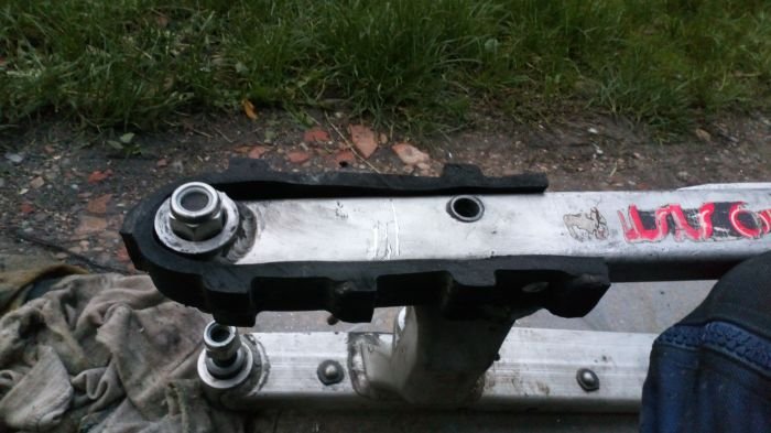

J'ai ajouter une protection du bras oscillant en teflon

Salut RV, ton ressort est du mauvais côté.. Le guide et sa patte ont l'air conforme, mais le ressort va côté droit......
Tu seras obligé de changer à minima le ressort, , ou bien d inverser sa patte de prise du levier, sur l etau..sans la casser...
Sinon c'est un tendeur...donc ta chaîne est tendue en supérieur, et le tendeur lui fait son boulot en bas...
Car sur ta photo, ta chaîne est bien trop tendue ! .

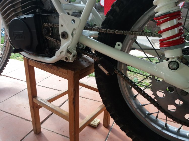

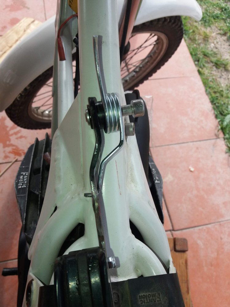

salut , en effet comme signalé par STEF. le ressort est pas au bon endroit, la photo du mien .

59 ans3030 messages 2828 images
Posté le 12-04-2020, à 08:43
Merci les gars. Je ne voyais pas le truc ainsi. Je vais donc reprendre ca. Merci encore et bon dimanche.
Posté le 12-04-2020, à 17:36
Je crois ke je n'avais pas le bon tendeur. Mais jai adaptais. Un ressor ne se modiffi pas mais faut tenter. Jai reussi a moitier. Sa a l'air de marcher

Posté le 13-04-2020, à 08:02
Un ressort, ça se travaille, mais faut y aller doucement sur de la longueur pour le tordre, ou lui donner un angle différent..a froid... ( sur l'étau)

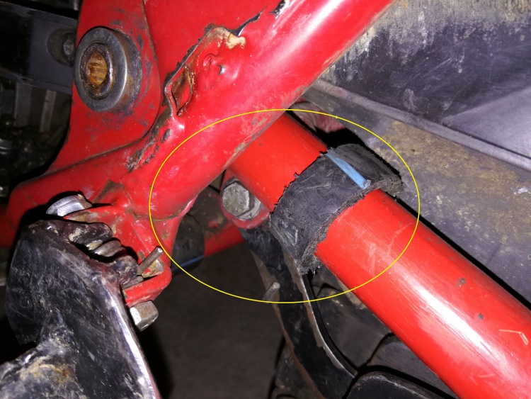

... Ca à l'air impeccable....maïs ne mets pas trop de tension à ta chaîne.... Cesr le rôle du tendeur...je vois aussi que tu vas bousiller ton bras, si tu ne mets pas une protection......un patin de chaîne, à commander, ou bidouiller d'une autre bécane ou découper dans un pneu..

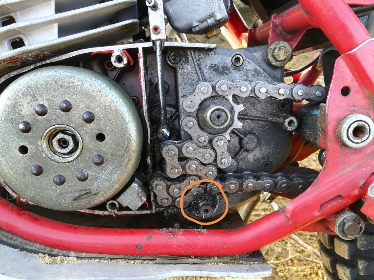

Salut, il faut trouver le juste milieu pour la tension de la chaine en effet j'ai quelques déboires récemment la chaine a deraillée en passant une marche et a causé des dégats du coté de mon l logement du spi du levier de vitesse , une photo pour voir le massacre :

Sûrement un choc qu'à dévié le guide chain..et la fait sauter...
Ce qui arrive fréquemment en sous bois, c'est des branchettes, qui se mettent dans le passage de chaîne...la font sauter, et....stopper rapidement avant lagglutinage dans le carter pignon..... Ce .qui arrive à chacun un jour ou l'autre...avec + ou moins de dégâts...

Le tendeur de chaine ca a l'air tout bete mais je trouve ca asser important tout comme la protection du bras .
Tendeur de chaine 125 tx 250
Et jai bien mi une protection  visssible, un  peu ,,,,,,,,,,,,,,,sur ma premier photo; je met mon ebauche en image

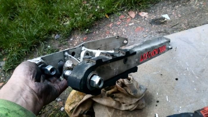

61 ans99 messages 66 images
Posté le 19-04-2020, à 13:12
Bonjour,

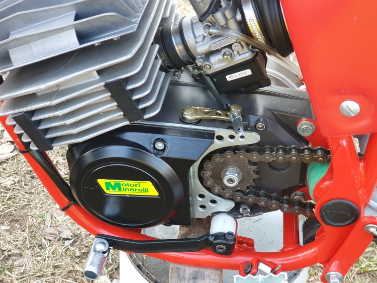

concernant les endommages par le chain voici la solution d'une Italien sur une aprilia minarelli , vue  a Novegro
Posté le 19-04-2020, à 13:36
Pas mal , mais çà demande beaucoup de précision pour la découpe entre le demi carter gauche et le couvercle de l'allumage  😉
il y a aussi ce modèle :
Posté le 19-04-2020, à 14:56
Salut, c'est à ça que je pensais pour une éventuelle protection merci pour la photo
