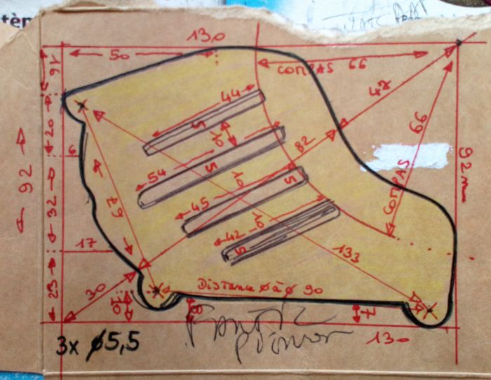

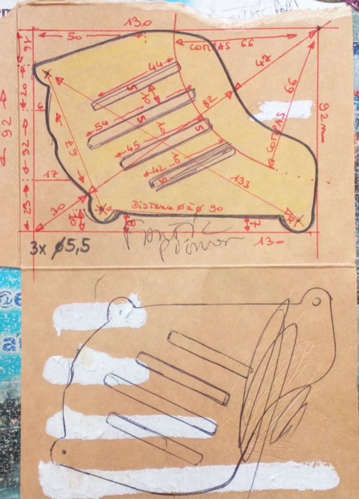

Pour vous aider, à fabriquer votre carter de pignon, d'origine en plastique, et souvent égaré...
Une fois les côtes reportées sur votre patron en carton dur, vous le placez et l'affiner, sur les 3 emplacements, qui reçoivent le carter..  qui s'incruste parfaitement.
Faisable ensuite assez facilement, avec une plaquette d'alu en 3 mm.. Avec perceuse, petite disqueuse, des limes, et de la patience
Les lumières d'aération  du milieu, sont celles d origine, mais rien ne vous empêche de faire des petits cœurs, ou d'y mettre le prénom de votre femme !  🙂

Salut Steph. , merci pour ce patron très précis, d'avoir pris le temps de prendre toutes ces cotes
Je ne possède pas ce genre de modèle de moto mais chapeau bas pour toi
