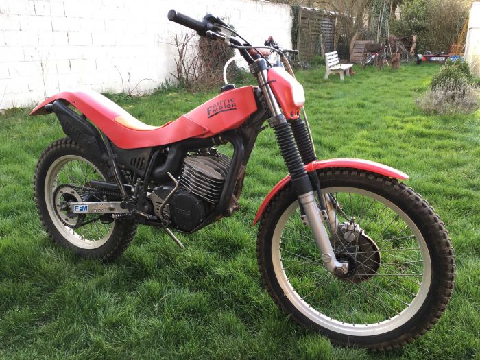

Une ptit' photo de la machine:
C'est la panne ....

Oui je sais , j'ai encore traîné  :(  ... Bon pour résumer, la bougie est changée, cordon et antiparasite changés, la bobine HT changée, : toujours pas la moindre étincelle ! Et là y' comme un hic car un allumage neuf, ça coûte bonbon !  Et je ne suis pas sûr que celui que vend France trial classic convienne à mon Fantic. est-ce un moteur Minarelli ? Ou bien l'allumeur en question conviendrait également si c'était un moteur Fantic  ? J'attend l'arrache volant qui m'aidera peut-être ? Si en regardant la photo de ma 125 quelqu'un pouvait dire ce que c'est ... je  prend ! Merci  😀
