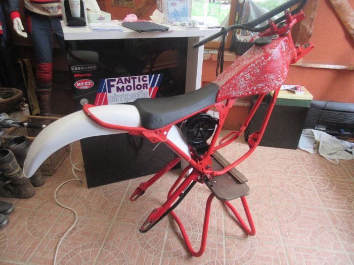

Depuis des années, j'ai mis des bouts de 200 de côté, plus ou moins sans le savoir... Après mon big rangement, je m'aperçois qu'il ne me manque pas grand chose pour monter cette petite merveille  👍
Le plus gros à dénicher sera le pot. Je pensais en avoir un mais c'est un 125  smiley09 Si quelqu'un en a un qui s'ennuie dans la remise.... ;)
Pour l'instant, le montage à blanc peut commencer  👍
Le réservoir à l'air cracra comme ça, je vais voir au décapage ; un optimiste a tenté la couche d'après et la peinture  🤬

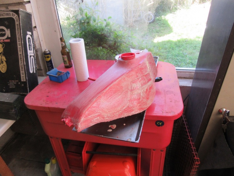

200 type TX350 en chantier
Décapage du bidon, il n'y a pas de gros coup. Le pire est que ce réservoir devait etre en bel état  smiley09 mais il est couvert de rayures grossières dûes au ponçage... grrr  🤬

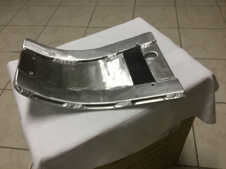

salut Chris
J ai vu plus haut que tu avais besoin d’un sabot
Mon fis ma fabriquer des sabot en  alu  je fais aussi des pièces en alu
Posté le 07-04-2020, à 20:07
Ah oui merci Jacques, tu vendrais ça combien ? Pas d'urgence parce que le transport ne fonctionne pas bien en ce moment...

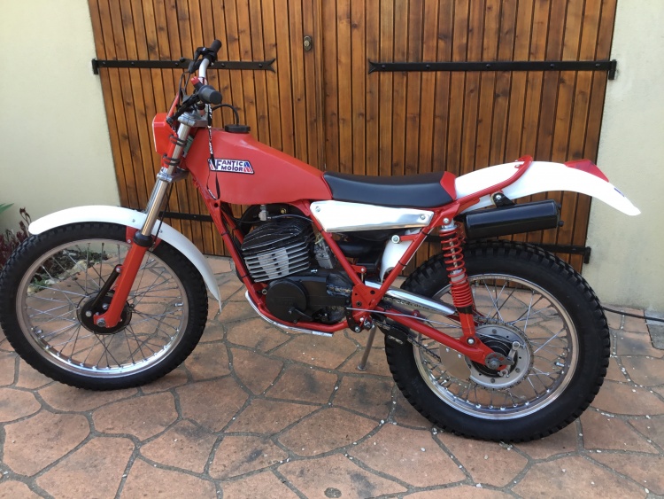

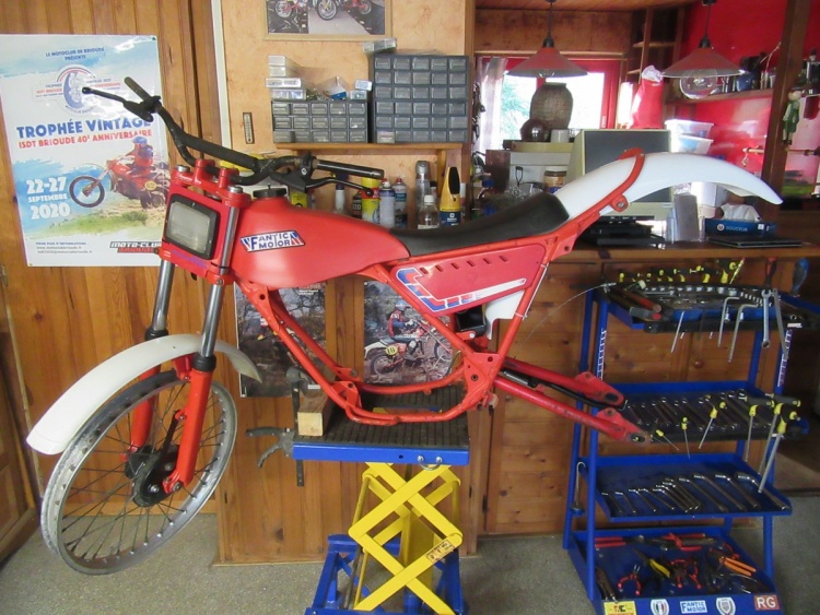

En un an il a dû s'en passer des choses sur ce 200.
Posté le 16-04-2021, à 14:06
Bon Chris… ta selle est celle d'un 240 Pro* :-))
*ou d'un 200 Pro, j'en ai vu un en Suisse mais je ne crois pas qu'il y en ai eu en France.
… c'était juste pour faire ch…

Posté le 26-04-2021, à 09:00
Tu fais même pas chier vu que tu te mets le doigt dans l'oeil  🤭  Les 200 ont eu cette selle à partir de 82 ou 83. D'ailleurs les attaches sont très différentes entre 200 et 240  😘

Posté le 16-10-2021, à 16:31
Salut Chris !
Peux-tu me dire comment tu as fait pour faire revenir ton reservoir ?
J'ai poncé le mien, mais il est blanchit (forcément...)
Comment lui redonner de sa superbe ?  😄
Posté le 18-10-2021, à 10:10
Il faut un agent mouillant pour lui redonner son rouge. Du Polytrol ou certains appliquent de la cire teintée pour tomettes.
