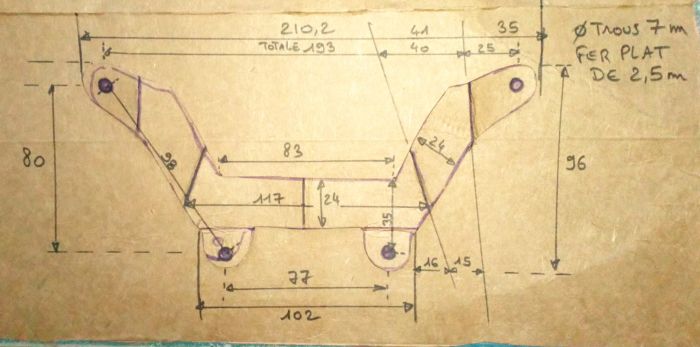

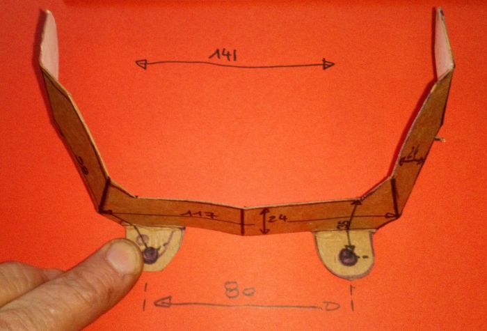

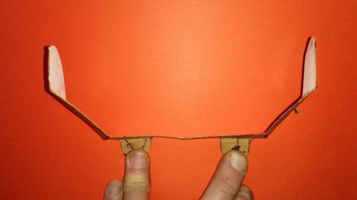

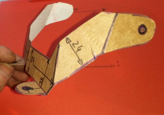

Je profite du dépannage d'un phare fantic 301/3/5 , d'un menbre... (et tous tës supérieurs ayant les 2 pattes receveuses de ce support) qui s'egarent au fil des ventes des motos...
Avec le patron de côtes générales, faites votre patron et ensuite découper, à partir de fer plat de 2,5 mm d origine ou + fin, si vous voulez que ça soit + rapide..
Ensuite, avec les pliures, et les dernières côtes que je donne, vous réalisez le support final...
Support de phare fantic trial.
