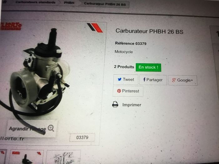

Posté le 08-02-2020, à 18:09
je viens de regarder il en ont deux en stock chez dellorto  phbh 26 bs ,ils ont le levier déporté (à 138 €)

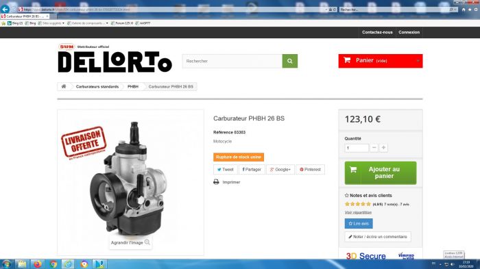

Posté le 10-02-2020, à 11:59
Salut
Je dois être nul  :cry:
Sur le site Dellorto je trouve le PHBH 26 BS en rupture de stock
Tu peux me dire où tu as trouvé les 2 en stock stp
Merci à toi

Posté le 10-02-2020, à 15:34
Effectivement rupture de stock usine pour le PHBH26BS     😳
Posté le 10-02-2020, à 17:02
Je viens de regarder idéaux en stock je n ai pas appeler

Posté le 10-02-2020, à 17:07
ah ben merde alors , quand je regarde je vois rupture de stock  :(
je vais appeler , merci à toi
Moto(s) : Fantic Motor 300 Pro
65 ans116116 messages 3434 images
Posté le 10-02-2020, à 17:21
ça ne répond pas au tel mais j'ai encore regardé et je vois toujours rupture de stock
je comprends rien  :cry:
