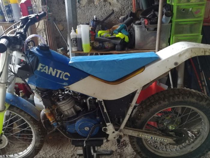

qui a deja fabriquer une selle pour la rando?
je viens d'essayer et voila le resultat ,pour la fixation je prevois de mettre une vis a l'arriere et du velcro a l'avant.

Salut, ça tiendra mal, et aura toujours tendance à glisser se mettre en travers..
Une selle rando de coach ne monte pas sur celle du kroo, idem pour la coque..differente entre 305 /307/kroo..
Le mieux est de démonter la selle d'origine, et de mettre une selle à la place, prenant le système d' ancrage...
Ca restera inesthétique....
Cest pour cela que ma kroo, me servant + en usage Randuro...qu'avant,.(..car avant ou j habitais, le tracé était très trial de sentier..), je l'ai * bitzater *..et * endurisé.*
La coque selle de ktm, que j'ai mis, tient bien en place, ça trace bien, mais ya encore 2/3 trucs qui me chagrine...que je vais revoir sur ma krookestein...  😄
Je pense que tu pourrais garder ta coque trial, et t'en trouves une que tu trafiques en lui mettant une selle de petite cross...mais bien ancrée... J'avais mis une selle de 80 cr...qui esthétiquement allait bien...
Le but, c'est de pouvoir s' asseoir et se mettre debout immédiatement...en usage Randuro., ainsi qu'avoir la maîtrise de la bécane, en étant assis, ce qui est impossible sur les trial, pas prévues du tout à cet usage, où on est recroquevillé en crapaud..  😄...
Le kroo, est une bonne trial,  excellente en randuro.de sentier, . .en fait une excellente free ride..avec laquelle j'ai passé beaucoup d heures..
.À  garder tel que ou à + affirmer...en sachant qu'une moto, même à faible côte, comme la kroo, perdra pas mal de sa valeur,en bricolant son look...

ok merci steph pour tout tes bon conseils je vais essayer de faire un systeme amovible pour pouvoir la mettre dans un sac a dos ,donc reduire le volune et garder que le minimum de conforme le temps de reposee mes jambes (je pese plus de 100 kg) .

En effet 100 kilos, faut pas attacher la selle avec du sparadrap...  🙂 , ça tiendra pas...
Le mieux c'est de trouver une selle coque..  :)...et tu garde la micro  selle de côté, et t'y greffes une selle de 80 cr..honda..
( j'en ai une...  ;) coque d occaz qu'à vécue mais qui est entière..a prix forum  ;)...si ça t'intéresse fais moi un MP.)
