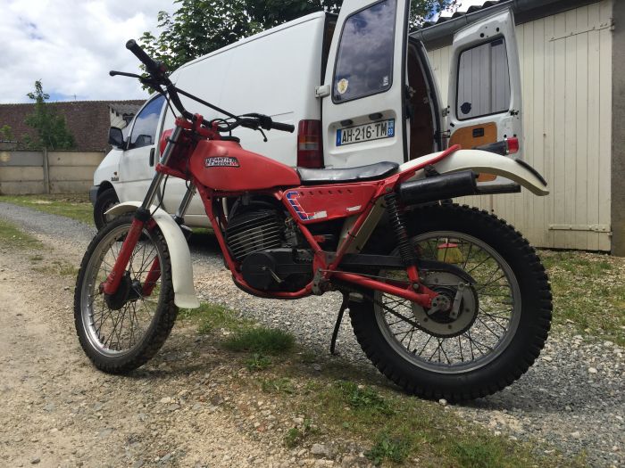

Bonjour,
Voilà mon Fantic Tx350.
Fantic Tx350
Fantic Tx350
Depuis plusieurs années, il était stocké loin de mon domicile et j'ai enfin la possibilité de le rapprocher   😀 . Pour cela, il faut qu'il roule. Alors dépose et nettoyage réservoir et carburateur. Truc classique quoi.
Pour le reste, sans évoquer une remise à neuf, il reste :
- un peu d'électricité : un précédent propriétaire avait coupé les fils du phare pour le retirer plus facilement. Je n'avais jamais pris le temps de remettre en état, je vais m'y mettre.
- câble d'embrayage à changer. Actuellement, le câble touche la culasse et l'échappement. Avez-vous des photos montrant le cheminement ?
Fantic Tx350
- câble de frein à changer. Est-il normal que la course du levier sur le moyeu doive faire environ 90° entre la position repos et le freinage ? Cela signifie que les garnitures sont très éloignées du tambour avant montage ? Ou que les cames sont usées ?
Merci

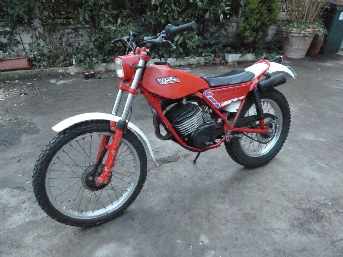

Salut Domino
Un beau 200 dans son jus!
2 photos pour le passage du câble d'embrayage:
Passage préconisé avant bridage de la gaine par colliers plastique
Fantic Tx350
une fois tout attaché
Fantic Tx350
Pour le freinage, non 90° c'est trop!
soit les garnitures...ne sont plus...
soit elles ne sont pas adaptées au modèle (mauvaise référence)
l'usure des cames: jamais vu!
Si tu as des questions n'hésites pas je connais bien le modèle tout comme steph souvent sur le forum
Arnaud
