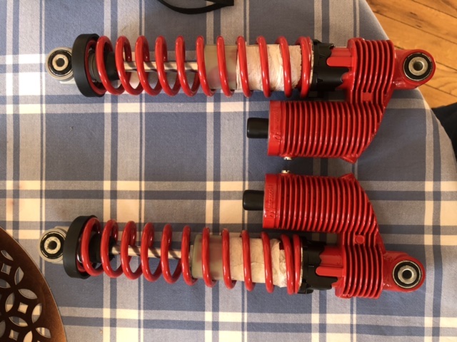

Bonjour à tous.
Une question a un euros est-ce que quelqu’un peut me dire quelle est la dimension des amortisseurs arrières marzzo sur un TX 166 1979.

Je dirais 365mm d'entraxe ? Qui a ça dans le garage ?  ;)

j'aurai dis 365 aussi ...

en effet 365mm  ;)

J’ai deux amortisseurs flambant neuf 32 cm  sur les bras....

bien trop court  smiley09

tu peux le croire , c'est un court en pattes ... 🤭 je suis loin ! 😂
quel modèle de Marzo en origine  Chris G ?

t'es court toi  😄  😄 des AG1 mais des AG2 c'est mieux plus costaux et esthétiquement c'est pareil !! ou Sachs

Oui c’est peut-être un peu court.

Oumfff, meme pas un peu !! 320, à part pour une routière, sinon, je vois pas ! Je mets déjà du 345 sur le Mik22 !

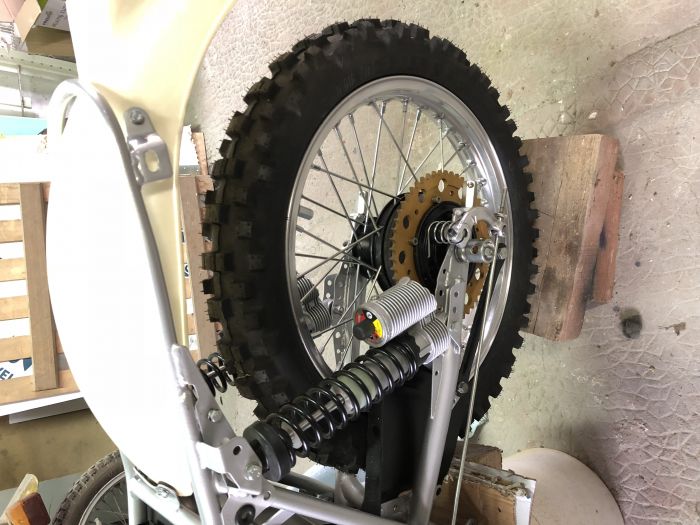

sur MIK  22 de 1978 j’ai des amortisseurs d’origine de 32 mm

le cadre est différent
