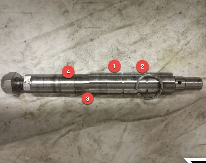

Salut tout le monde  Je suis Rino.  Ils resteront Fantic 125 RC sur 78.
Est-ce que quelqu'un connaît la position des rondelles comme sur la photo?
En particulier.  Je ne sais pas si en position 3, il y a une rondelle ou non.
Grazie mille
Ciao
Rino

peu de monde pour t'aider donc je vais essayer de le faire
Je compare avec un 200 trial tx350 à moteur minarelli ok?

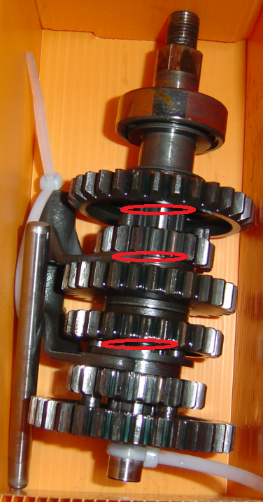

Alors oui selon mes souvenirs et rapprochement photo et liste de pièces tu as bien des anneaux élastiques spéciaux en 1-2-3 (positions en rouge sur la photo)
En 4 tu as un anneau élastique "circlips" extérieur pour arbre diamètre 20mm.
J'espère avoir été clair et avoir pu t'aider.

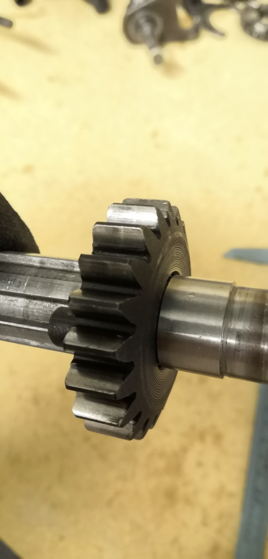

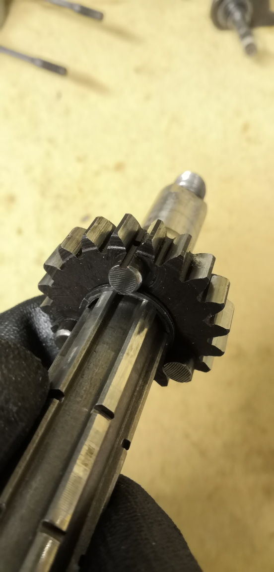

Ciao Arnaud,
Merci pour la réponse, j’ai fait quelques tests et finalement j’ai conclu que peut-être le seger n’allait pas en position 3.
Si je mets le seger,
Arbre primaire fantic 125 rc 78
je ne peux plus fermer les engrenages avec le seger en position 4.
J'essaie de le remonter sans, espérons....

Posté le 16-09-2019, à 19:14
1 et 2 sûr
en 3 le pignon vient en appui sur l'épaulement de l'axe
je dirai un clips "Seeger" à droite de ton repère 4 sur la photo
