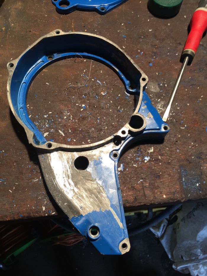

Quelles sont vos recettes pour un decapage pas trop fastidieux des carters moteurs?.
Sablage: faisable mais très (trop) fastidieux avec une sableuse "lambda" j'ai déjà testé
À la flamme: "soudogaz": je veux pas trop insister pour ne pas mettre de contraintes thermiques
La peinture rigole...même pas une cloque même pas ramollie...
Test au liquide de frein : sans effet
Dernier test a faire: super décapant gel mais j'ai des doutes...l'idée est qu'à minima il ramolisse la peinture pour faciliter le travail de ma petite sableuse.
Et vous? Vos astuces?
Je sais pas quelle peinture ils mettaient sur ces carters mais chapeau...je voudrais pas lire la fiche de données de sécurité devait pas y avoir que de la flotte!

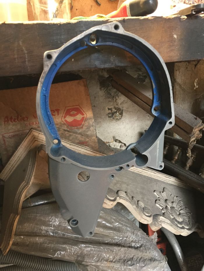

Salut Arnaud, tu fais un eclat ! Et apres tu grattes (tournevis , ciseau à bois....)
Ponçage abrasif, 1 couche primaire d accrochage solvanté , 2 couches peinture bombe !
Et Voilà! 👍

Ok les gars pas de recette miracle donc...
Je vais tester le décapant gel + grattage et finition à la sableuse
Posté le 18-06-2019, à 13:57
bonjour Arnaud
perso ; j'en arrive a la meme conclusion que toi : décapage au decapant gel de restom et finition au sablage tres fin    !!! mais effectivement elle est dure cette peinture  🙄  🙄
a+ rerou
Posté le 18-06-2019, à 21:07
Merci Rerou 👍
