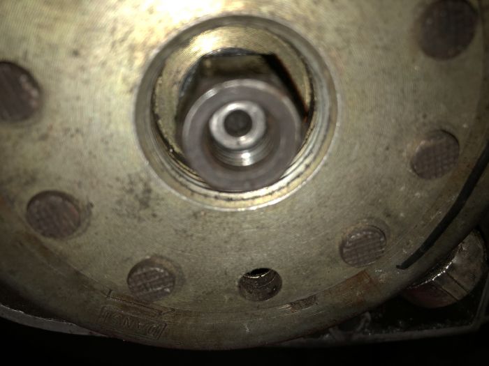

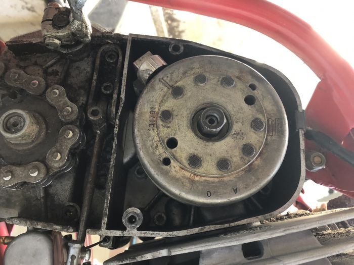

Sur mon 125 caballero de 79 je souhaite démonter le volant ou rotor d’allumage du dansi 6v qui doit être d’origine et qui est défectueux.
Pour fixer l’arrache il y a un pas de vis intérieur autour de l’ecrou de maintien du volant sur la que de vilo.
Le diamètre est de 24 et j’ai du mal à relever le pas. On dirait du 125, mais ce pas est introuvable sur les arrache du commerce.
Qu’avez-vous l’habitude de trouver comme pas?

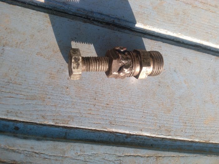

Moi j'utilise des raccords hydrauliques + un boulon, pour moins d'un euro, deux points de soudure et le tour est joué et pour le diamètre, je prends le moulin chez le revendeur de raccord 👍

Posté le 15-05-2019, à 11:55

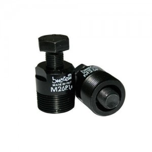

je viens de vérifier sur un rotor , c'est du 26x150  🙂
Arraches ou extracteurs
www.mir35.com/arrache-volant/310-arrache-v...

VOILA LE TRUC PAUL 👍

Merci Serge,
Tout les raccord que j’ai trouvé sont en pas de 200. :|
J’ai donc commandé un arrache en 26x150.
Je dois le recevoir aujourd’hui ou Lundi.
Merci pour ton idée. 👍

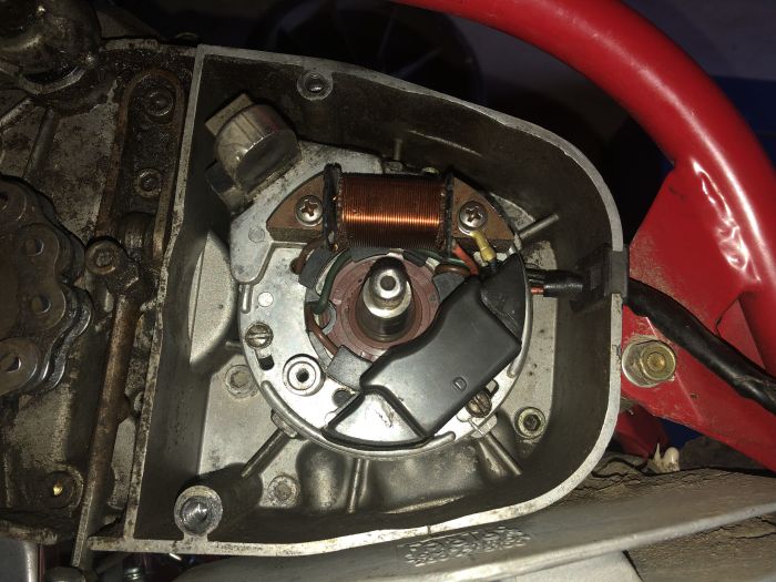

Je viens de recevoir l’extracteur en 26x150.
Il se monte parfaitement.

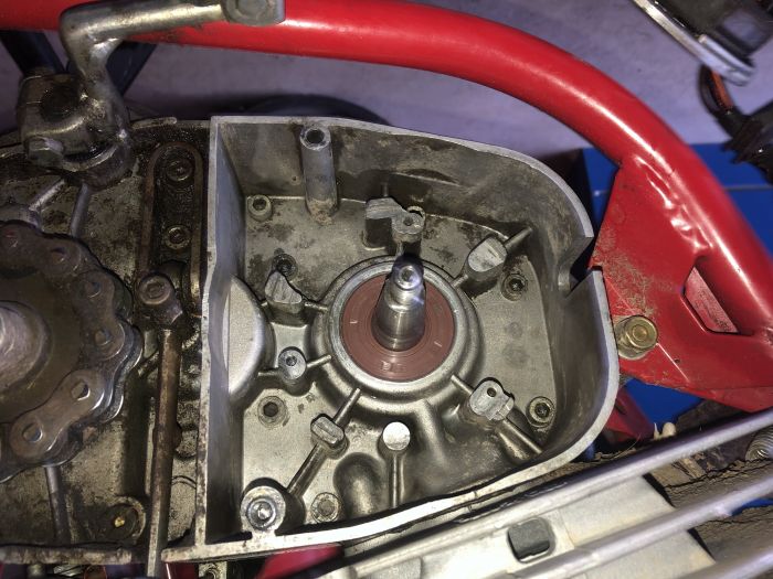

J’ai donc pu démonter mon allumage.
