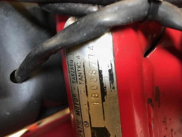

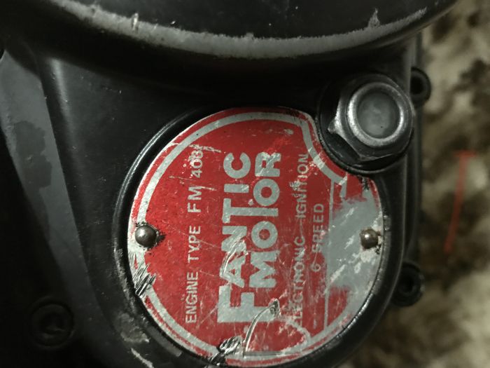

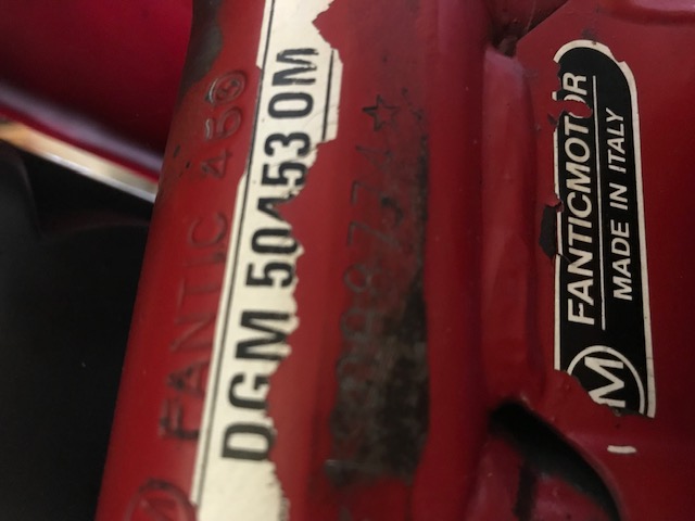

Posté le 24-04-2019, à 07:37
Bonjour,
je suis tombé sur ces marquages...
confirment ils un 301  🤔

Posté le 24-04-2019, à 20:04
Mathias, tes photos confirment un FM450 donc soit un 240pro si bi-amortisseurs soit un 241 si mono-amortisseur.

Posté le 24-04-2019, à 20:41
Visiblement il y a opposition entre le type 403 de la plaque rouge du carter et le numéro cadre frappé à froid (450).
Du genre 241 à moteur 301 ou alors ce n'est que le carter qui est étranger.... :(

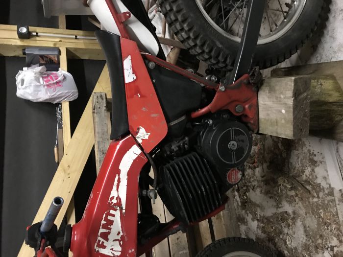

1414 messages 66 images
Posté le 10-05-2019, à 22:13
Modèle fantic
Bonjour à tous,
Cette affaire me travaille encore...
On dirait plutôt un moteur 125...
Peut il aller sur un cadre 301 ou 241?
Moto(s) : Fantic trial 125
Posté le 11-05-2019, à 07:18
Mesure le diamètre de ton piston ,voir même sa course pendant que c'est déculassé,  tu sera fixé  😀
