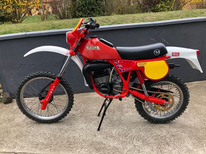

FM280 terminé!
FM280 terminé!
FM280 terminé!
restauration terminée!! Avec pas mal de vos conseils je suis arrivé au bout! Elle craque bien super bien ( merci Gégé pour le moteur ..!) et je retrouve mes 16 ans ...avec qq kilos en plus sur la belle  😀  😀

Salut Polux 63
trés belle restau,j'ai le même projet en cours avec en plus sa soeur en cross.juste un peut être un petit soucis auquel tu risque d'être confronté si tu fais quelques épreuves en CDF,c'est le tube de ton silencieux qu'il te faudra réduire car un peu long et interdit au contrôle technique.
peux tu me donner la dimension entraxe de tes amortos et le nombre de dents de ta couronne .
moi je suis de 43 a coté du Puy,tu es de quel coin du 63 ?
a+
Serge

55 ans4040 messages 3030 images
Posté le 26-03-2019, à 09:21
salut!
j'ai 12X56 en démultiplication .
L'entraxe des hydrocross est de 385.

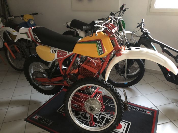

je suis à côté de Riom dans le 63, et pas de course avec le petit 80...je roule avec une 240 KTM de 1981 et bientôt une 347 Puch Frigerio que je suis en train de rafraichir et pour laquelle j'attend impatiemment la carte grise !!

Posté le 26-03-2019, à 15:01
POLUX63 a écrit :
FM280 terminé!
FM280 terminé!
FM280 terminé!
bellisima !!!
comme Sergio je suis en pleine restauration du meme modele  , et quand on voit la machine  terminée , on se motive pour terminer la bète ............
quel volume d'huile as tu mis dans la fourche??
a+ rerou

Posté le 26-03-2019, à 18:17
Félicitations Polux  👍
Deuxième naissance pour cette très belle moto  😍
Superbe aussi le gros Puch  😎 ça doit etre un régal à rouler  🙂  🙂

Oui, d'ailleurs pourquoi ce tube de sortie aussi long ?
Posté le 27-03-2019, à 14:02
C'est un silencieux de FM380 donc je ne sais pas si il a été modifié ou s'il est comme ça d'origine ?

Posté le 03-04-2019, à 19:23
Salut
pour la fourche il faut environ 200 ml, cela semble bien fonctionner !!

112112 messages 4545 images
Posté le 04-04-2019, à 15:59
POLUX63 a écrit :
Salut
280ml SAE15 pour débattement 250mm
