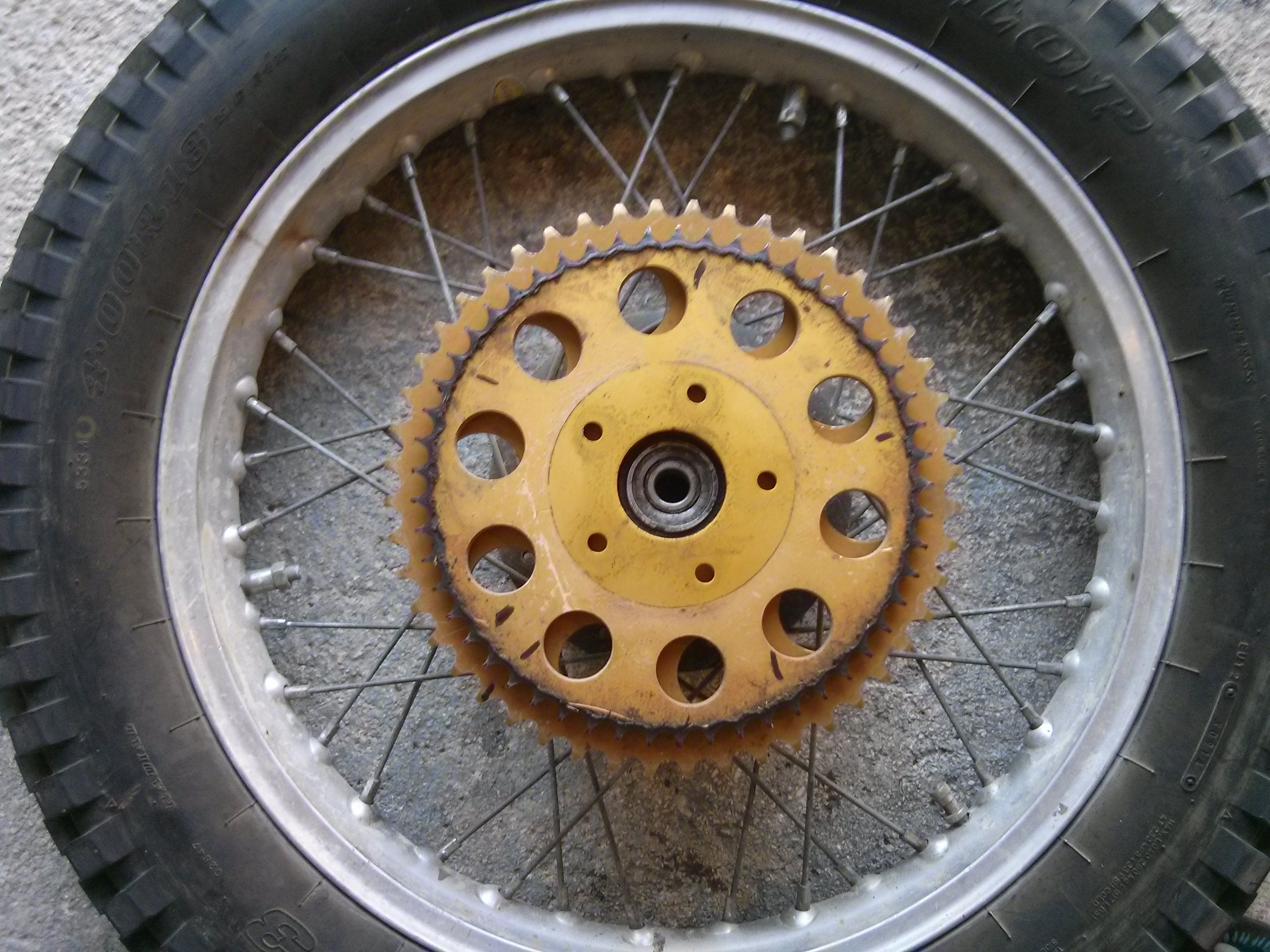

salut, sur les modèles 79 & 80 le rapport est 11/60 au pas de 428, sur le net je n'ai pas trouvé cette configuration et pour ma part je trouve aussi que c'est un peu long.
récement sur LBC un gars vendait au pas de 520 des pignons de sortie de boite et couronne en 520 pour 125 et 200 FANTIC: PSB en 9 & 10 dents et la couronne en 48 dents  et comme mon ensemble kit chaine ètait mort je lui ai acheté un PSB DE 9 dents un autre de 10 dents et une couronne de 48 dents au pas de 520 je trouve maintenant que je tire très court mais ça me va bien il faudrait que j'essaie avec le 10 dent pour voir
vous pouvez voir la différence de couronne au pas de 428 en 53 dents et l'autre au pas de 520 à 48 dents

Posté le 17-03-2019, à 07:26
Salut JPP,
Merci pour la photo qui montre bien qu'une couronne de 48 en 520 a un diamètre beaucoup plus important qu'une 53 en 428, c'est bien ça ? Sur le coup j'ai un peu bloqué sur tes équations par méconnaissance :-))

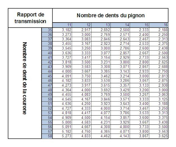

Les rapports de transmission font couler de l'encre…….un p'tit tableau si çà peut t'aider   ;)

Posté le 18-03-2019, à 08:31
Merci Denis
Précision :
Pour 11/53 le tableau donne 4,818 et moi par arrondi je donne 0,21 dans mes calculs!
C'est en fait la valeur inverse
11÷53=0,2075.......
1÷0,2075.....=4,818  cqfd
Mais ça n'aide pas pour la compréhension de la relation diametre/pas à nombre de dents comparables
Signé: têtu qui s'entête
Bye
