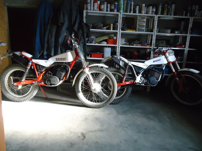

Posté le 31-03-2019, à 19:27

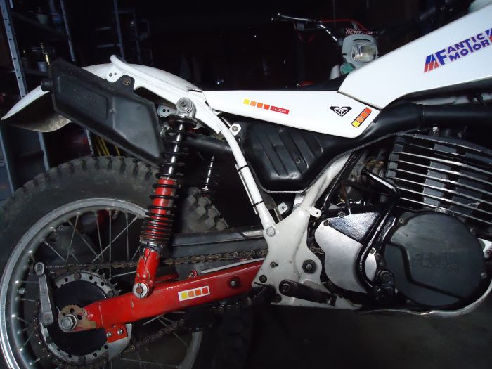

bonjour une photo de mes délires  🙂
gilbert et ces elucubrations
Posté le 02-04-2019, à 20:49
Interessant  😎 Après, on est toujours plus ou moins pour ou contre mais il faut toujours louer le travail bien fait  ;)
67 ans208208 messages 7171 images
Posté le 03-04-2019, à 06:18
bonjour , oui ça peut choquer les puristes , et c'est bien normal et vos remarques sont justifiées et m'aident a avancer ,  mais vu les prix des 240 pro et l’état du mono amorto sur ces belles !! je les fait revivre dans cette configuration , je roule en ancienne mais pas en compète et ne vise pas les podiums, et le plaisir de bricoler est égal a celui de rouler   😀  ;)

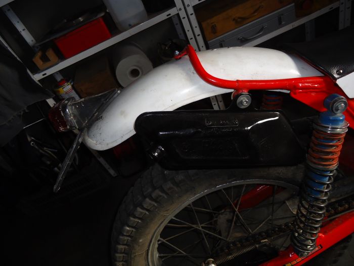

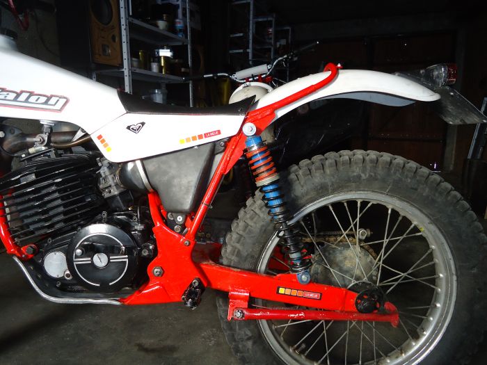

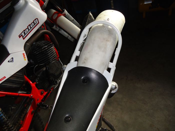

des photos détail  ;)

Posté le 05-04-2019, à 19:02
Les Girling a double ressorts sont de très bon amortos !
Posté le 05-04-2019, à 19:30
bonjour, oui très réactifs,  sait tu s'ils sont réparables ??
Posté le 05-04-2019, à 22:05
Je connais quelqu'un qui est spécialiste pour les reconditionner entièrement.   👍

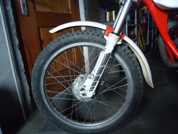

salut, tu as mis quoi comme roue avant sur cette fourche de JCM  Europa , j'ai la même dans mes combles avec les tés, j'aimerais faire la même chose quand j'aurais le temps, le seul soucis c'est l'écrou de l'axe de roue foiré.
merci et belle transformation.
Posté le 11-04-2019, à 07:24
bonjour sur la fourche JCM c'est une roue de TY , j'ai laissé l'axe d'origine et fait des fourreaux pour l'adapter a la fixation  de la fourche  😀
Posté le 11-04-2019, à 13:48
Salut et merci pour ta réponse, ça y ressemblait au moyeu de ty sur la photo.
L'axe est celui de ty ou de la fourche et les fourreaux c'est quoi: Bagues,entretoise ? pour le centrage de la roue au milieu de la fourche ?
L'avantage du moyeu de ty c'est que ça freine bien pour un tambour.
Posté le 12-04-2019, à 08:03
bonjour a tous , oui j'ai gardé l'axe de ty mais j'ai reproduit celui de la marzoc  j'ai tourné une pièce et soudé sur l'axe pour avoir le diamètre voulu et pareil coté écrou , soudé un fourreau sur l’écrou et tourné au bon diamètre    je vous ferai une photo du bidouillage
