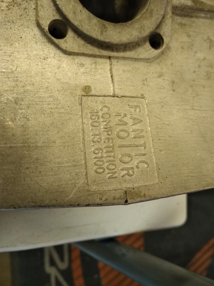

Posté le 19-11-2018, à 11:54
pour la remise en etat je dispose de deux cylindre pour le 50 rc reference  160 13 6100 et 160 13 6101
la quetion est. que mettre comme piston  dessus bonbé ou plat.
je ne dispose pas des anciens pistons .
et pour mon 50 trial je dispose de deux cylindre ref 333 47 5100 et  210 13 6100 idem que mettre et ou avoir les precieuses pistons
si vous pouvez me nenir en aide

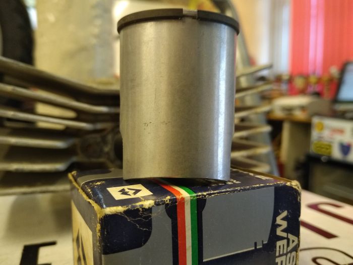

Posté le 19-11-2018, à 12:10
Voila.  🙂  Pas de pistons plats. Sur le trial un GOL peut le faire mais surtout pas sur le RC

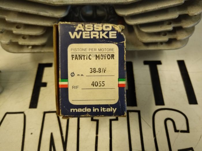

HEU !!! pour le 50Rc 6100 avec 3 transferts c'est pas plutôt le 4054
piston pour 50rc et trial 50 cc
le 4055 c'est pour le MIK 22 et 26 .......

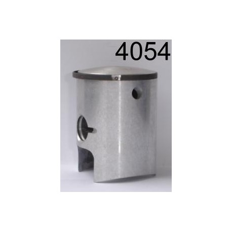

Posté le 21-11-2018, à 22:46
Pour le RC 160.13.6100 :https://www.scafutopistoni.it/pistoni/1981-4054.html
et pour le trial TX 330 :https://www.scafutopistoni.it/pistoni/1992-4085.html
