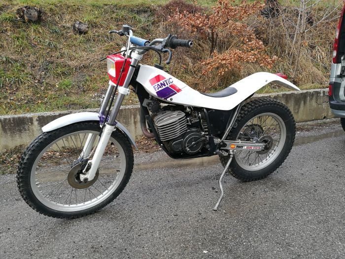

bonjour
voilà la belle est à la maison!
la partie cycle est plutot bien ,un petit deshabillage, un peu de barbouille et.....
par contre bruit de roulement de vilo cote allumage!
donc je vais tout tomber pour osculter cela... et là jamais eu de brele de la marque
si vous avez de bon conseil je suis preneur et encore plus d'une part list ou  et manuel d'atelier
pas de piege pour le demontage de ce moteur?
rien trouver sur le net pour piston , bielle,joint....mais c'est peut etre commun avec une autre serie?

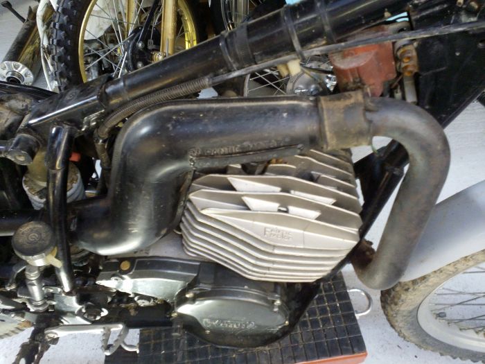

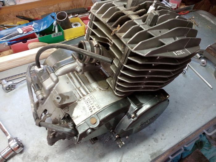

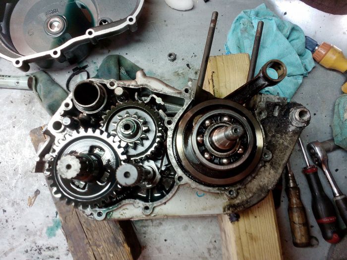

depose du moteur et c'est pas une mince affaire, il faut tout tomber!
125 fantic coach 1994 type fm 237
l'allumage est nickel

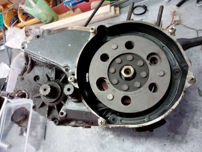

par contre roulement vilo hs ,cote embrayage , cote allumage ça va mais plus gros
voilà pour l'instant

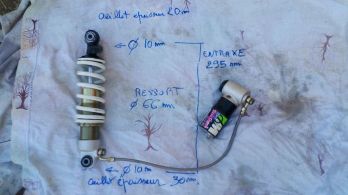

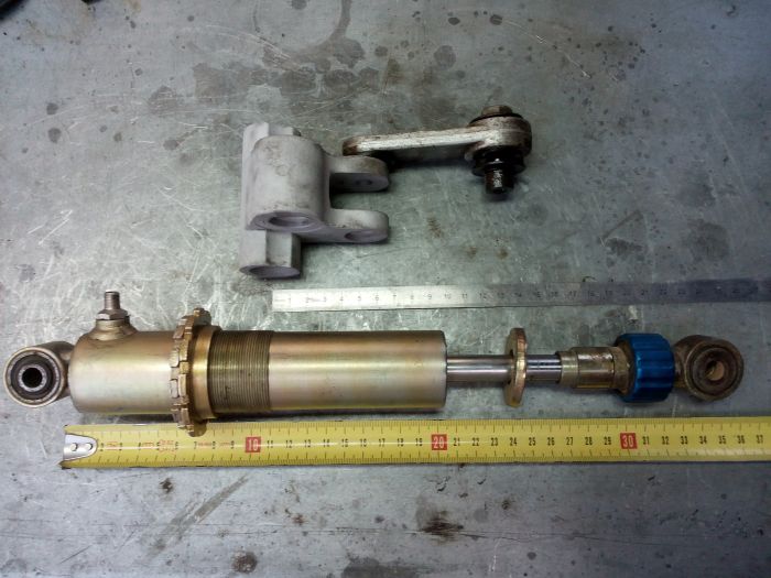

demontage de l'amortisseur...........la tige est foutu!
quelqu'un a une info pour de la piece detachée?
sinon comme c'est un amorto simple c'est peut etre mieux un bonbonne separée
quelqu'un aurait t-il un marzo a céder?
@+fred
Moto(s) : 125 fantic trial 93

Posté le 04-10-2018, à 15:27
Autant que tout le monde en profite... Le 1 er que j'ai trouvé, le fameux marzo duo schock à bonbone, très solide,... La c'est tiré d'un 307 mais je pense que celui du kroo est idem... Ya peut être un peu moins de débattement pour les 125..?..
Je dois avoir un simple de 303 ds un coin...
Il est en tbe, pas de rayures tige...
63 ans2828 messages 2020 images
Posté le 05-10-2018, à 08:45
ok bien
c'est bizarre car mon amorto fait 330mm d'entraxe
35 mm c'est beaucoup comme difference!
peut etre la bielette est differente aussi

Posté le 11-10-2018, à 09:54
voilà pour l'amorto, beaucoup plus long???

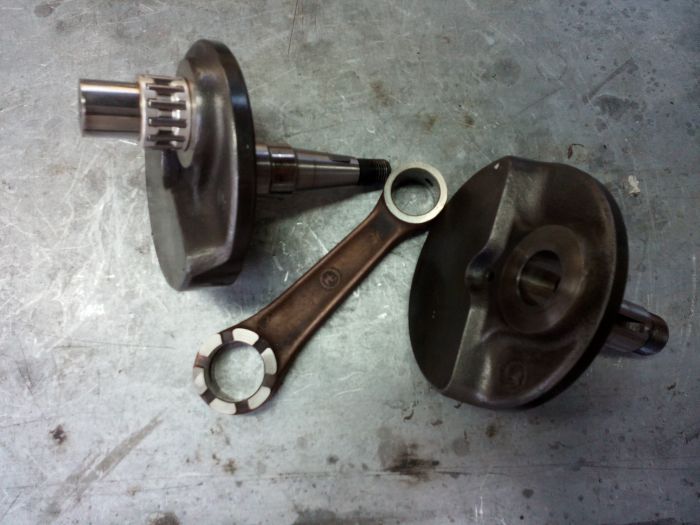

bielle prete à remonter,c'est celle d'origine en bon etat, juste changement piece usure

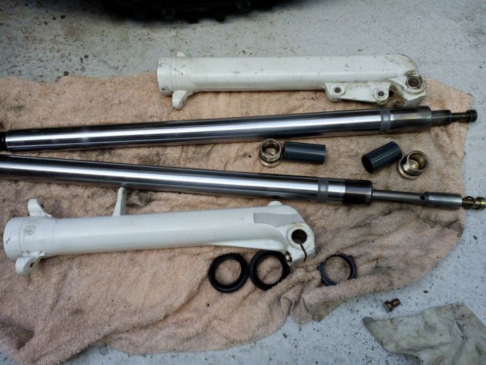

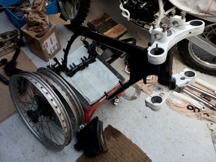

petite refection de la fourche
un coup de barbouille sur le cadre et jante toute propre

Posté le 11-10-2018, à 18:41
Le système biellettes a l'air identique, c'est donc que lamorto du 125 est + long...
Je regarde demain si j'ai encore celui de 301/303...me rappelle plus si je l'avais Vdu..
