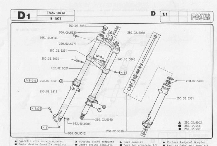

Bonjour à tous,
J'aurais besoin de vos conseils, je viens de finir la restauration de ma fantic tx 250 cependant j'ai un souci avec la fourche, il me manque les entretoises qui sont sous le bouchon du tube de fourche, savez-vous si je peux en retrouver ? avez-vous les cotes des entretoises ? merci

Salut Neoblaste,
je ne pense pas qu'il y ait eu de cale sur la version d'origine à cet endroit là. Il n'y en a pas sur la mienne et je n'en vois pas sur l'éclaté. Normalement ton  bouchon vient au contact de ce ressort.
A tout hasard, toi qui viens de refaire ta fourche t'aurais pas un ressort de butée pour la mienne (250.02.5040, diamètre extérieur de tube = 32) ?
