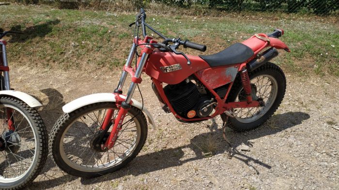

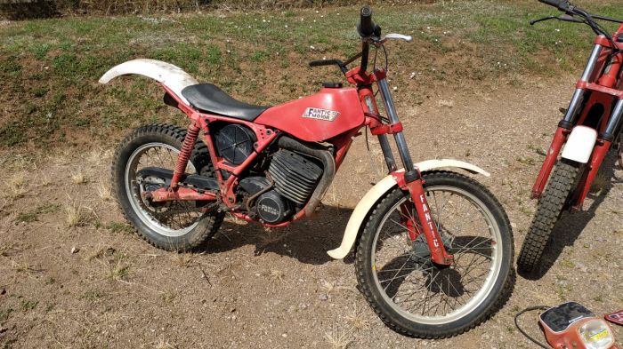

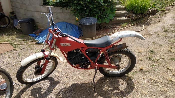

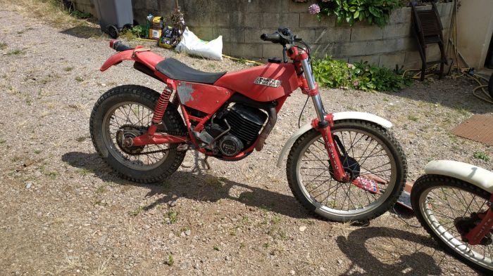

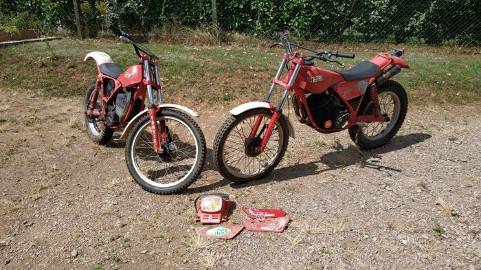

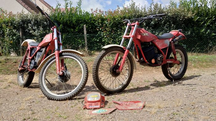

Bonjour à tous,
J'ai récupéré dernièrement deux Fantic 240 qui n'ont pas tourné depuis une bonne quinzaine d'années je pense.
Elles ont dormi à l'abri et ne sont donc pas dans un trop mauvais état même si les couleurs sont un peu passées, mais vous pourrez vous faire votre propre avis grâce aux photos plus bas.
L'une des deux motos est presque en état de marche tandis que l'autre nécessitera un peu plus d'huile de coude pour la faire repartir.
Elles ont subi quelques réparations de fortune et certaines pièces seront donc certainement à changer.
J'ai pour objectif de pouvoir faire des ballades dans les chemins autour de chez moi avec ces Fabtics, je ne compte pas vraiment les remettre dans un état proche du neuf mais plutôt les garder dans leur jus tout en les rendant fiables.
Dans un premier temps, je voudrais juste voir si elles fonctionnent avant de m'attquer à une plus grosse restauration.
Je suppose que je dois à minima changer l'huile, et à ce propos qu'elle huile dois-je mettre ?
Peut-être qu'un nettoyage du carbu serait également pas mal ?
Après ça, je ne sais pas vraiment quelles sont les étapes indispensables à effectuer, quelles choses sont à vérifier et quelles pièces à changer inévitablement ?
Je vous remercie par avance pour vos conseils et vous souhaite une très bonne soirée !
