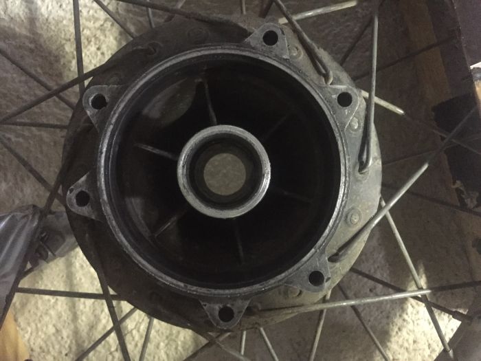

Je suis à la recherche d une couronne arrière le petit hic c est que je pense que la jante n est pas celle d origine je suis en AKront 18 "
Voir photo e
Couronne arrière fantic coach 305 (239 cm3)
n
dimension 39 dents diamètre interne 130 mm diamètre à l antraxe 150 mm 6 trous de 8,5mm qui sont par paires de deux distance au plus court 52mm et la plus longue entre deux trous 96 mm

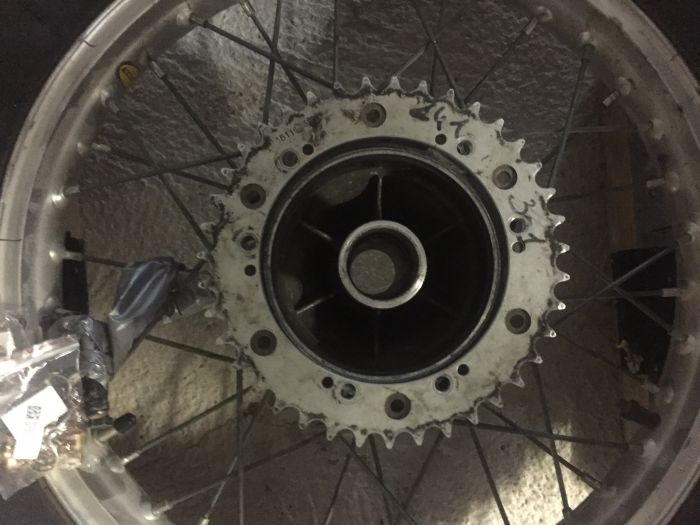

Voici la couronne qu il y a actuellement l ancien propriétaire a du percer des trous et comme le diam intérieur de celle ci est de 140 mm et non de 130 mm il a en plus mal centré les trous quand il a percer

Salut la couronne fantic fait 135 mm interi
Un propriétaire a du péter la jante ou moyeu, et à adaptė une roue qu'il avait sous la main, sûrement une 125 cross, tu as l'année marquée sur la jante, vas sur un site ou il vendent beaucoup de couronne et où on voit les schémas, et à mon avis en tapant 125 ( pae exemple RM)  année que t'as relevé sur la jante, tu regarde si le shema correspond à tes côtes...
Jme rappelle plus quel site javai trouvé, mais ça m'avait été facile de tomber sur ma couronne et la commander...pour le même problème que toi...
Gaffe à l'alignement au remontage, car vu le bidouillage, c'était peut-être en +  mal aligné . Pignon couronne .

Merci pour la réponse j ai trouvé sur Jlb moto la même jante Akront que je possède avec même ref et en plus y a une couronne dessus pour info ça correspond à un Montesa
