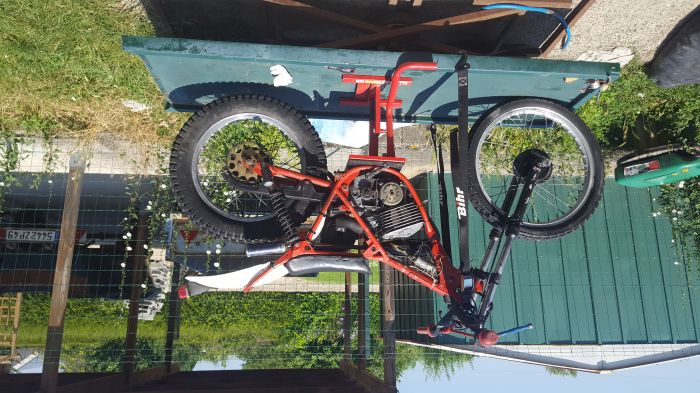

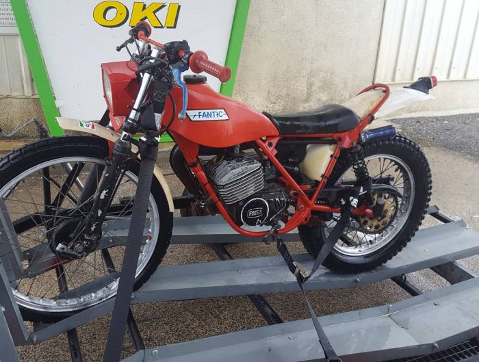

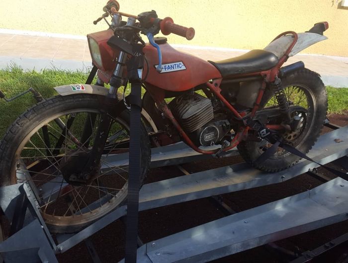

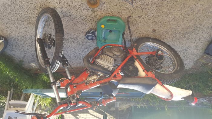

Avant nettoyage
Fantic 430 75 cc
Après nettoyage
Fantic 430 75 cc

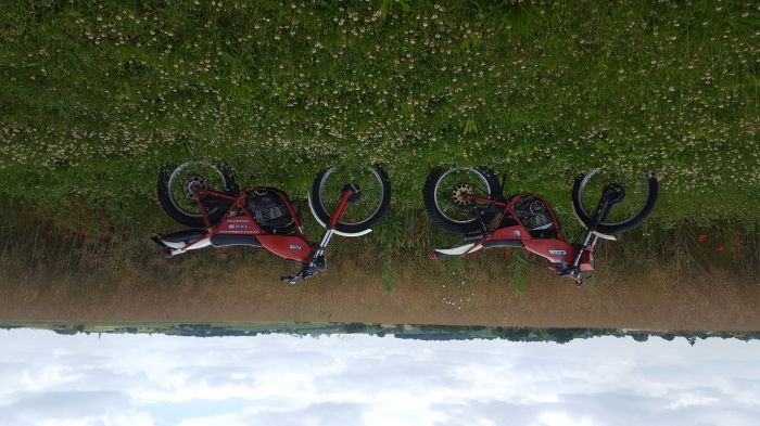

Photo de famille pour le fun
Fantic 430 75 cc

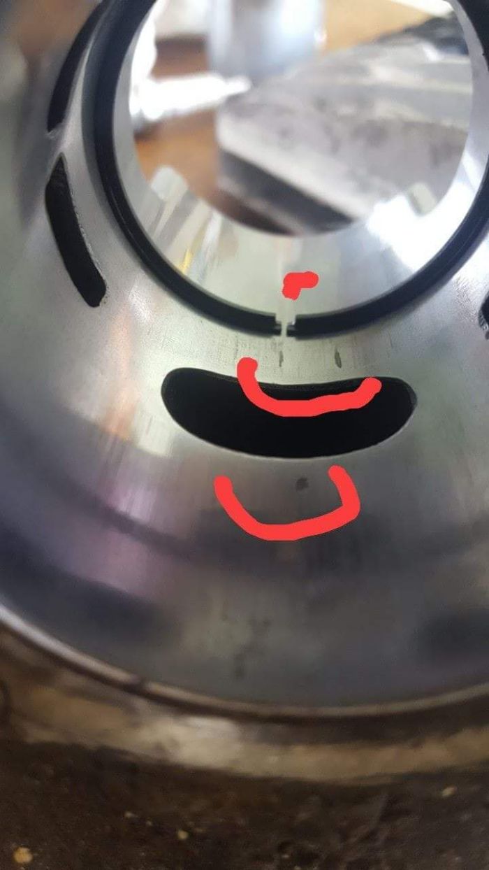

Posté le 21-07-2018, à 10:14
Je pense que je suis bon pour faire faire un traitement nickasil au cylindre
Fantic 430 75 cc
