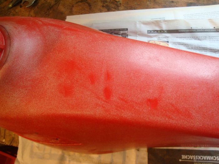

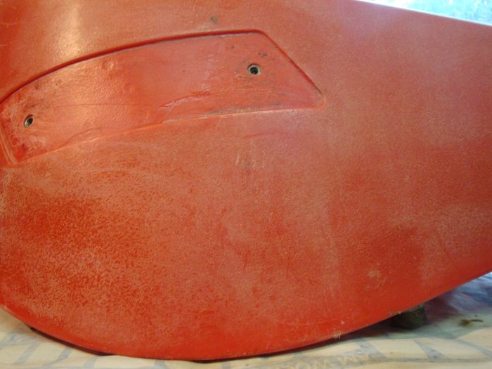

bonjour a toutes et tous
j ai un grand besoin de vos aides... : que ce soit pour un reservoir de 80/125/240 ou "200" trial (pareil pour les enduro et cross des meme annees!) !!!!
comment restaurer le pastique de "ce" reservoir ayant subi les affres des annees et qui a blanchi, peut etre, suite a un "lavage" ou seulement le soleil (ou autre!).
j ai essaye avec de mauvais resultats/pas de resultats (sur les flancs interieur du reservoir et sur d autres plastique rouge dans la masse, pour ne pas tout foirer avec de mauvaises methodes!!!)
avec :
- du cif
- de la cire d abeille
- de l acetone
- du petrole
- du nettoyant de frein
avec:
- du papier de verre le plus fin possible
- une eponge classique
- du sopalin (meme si bien sur, ca sert a rien!)
- chiffon micro
pratique avec ces produits de maniere classique "de faire penettrer en rond"
RIEN/NADA...de potable, possible qu il y est une solution suivant la methode des produits les uns apres les autres ET la facon de les appliquer
MERCI  de toutes vos aides...afin de retrouver l aspect de ce plastique au mieux possible

57 ans5252 messages 2222 images
Posté le 30-05-2018, à 14:27
merci pour vos reponses mais elles ne sont pas encore "la" solution qui sauve l etat de mon rese
a tous ceux qui auraient d autres solution....au plaisir de vous lire  👍
Posté le 11-06-2018, à 13:46
salut
de nouveau MERCI a vous
bon...malgres mes reticences, apres avoir lu bcp d avis negatif sur ce produit ici et la, j ai commande du polytrol (car non trouvable en magasin, dixit l importateur allemand) via amazon ( 😜 ) a l importateur
spray recu en 3 jours ( 😎 ), juste pour samedi dernier
resultat...apres 3 passages (en faisant au fur et a mesure les differentes faces!) j ai obtenu jusqu a 92-94% de la restauration souhaitee.
conclusion:... a voir avec le temps bien sur, mais surpris et content de ce produit
maintenant, encore une question a ceux qui ont utiliser ce produit :
que faire apres ?, quel type d operation a faire en sus, soit pour ameliorer encore la restau ou au moins pour la garder le + longtemps possible ?
bugor
