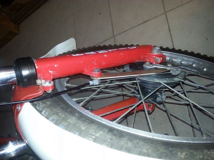

Bonjour,
Quelqu'un peut m'expliquer ce qui ne vas pas avec la roue de ma 125 TX250 de '83 svp 🤔  🤔  🤬
l'arbre de frein n'est pas de bon côté?  smiley09 La piece 'fait maison??
C'est possible d'avoir un éclat STP  Chris??
Merci d'avance
Jan
roue av. 125 TX 250

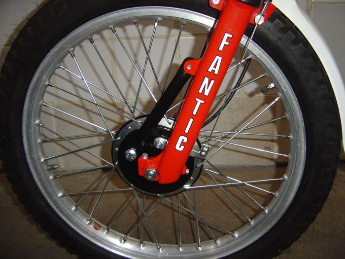

Effectivement Jan, ce montage n'est pas d'origine    😡
regarde la photo suivante: là c'est d'origine    ;)

Merci Denis, je vais voir si je peux modifier tout sa, il doit me rester une bare pour tenir le flasque du frein, l'arrêt de câble de frein à voir  👍
Posté le 27-02-2018, à 20:02
Oui, on ne voit pas bien sur la photo de Denis mais il y a l'arret de gaine sur la fixation du pontet de garde-boue. Ta modif a dû etre faite pour plus de mordant au freinage.
Posté le 27-02-2018, à 21:16
Avec le modif actuel ça fait tout sauf freiner :cry:, pour temps j'ai tout démonté, nettoyé, ponsé, dégraissé et sa freine pas bien.
le frein reste dur et mord pas.Le cable passe un peut par tout et est freiné par le frottement et courbes 🤬
prochaine étape c'est de revenir à l'exemple d'origine je pense. 🙂
Merci pour les info's
Jan
