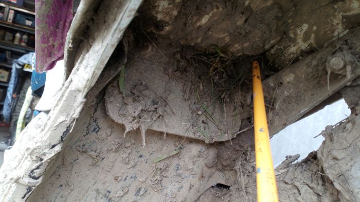

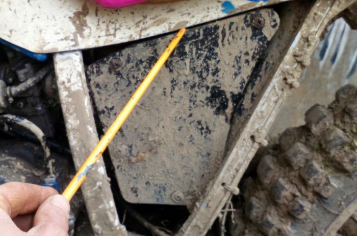

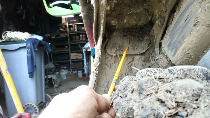

Posté le 09-03-2018, à 11:01
boite a air kroo 250
3fotos pour matérialiser... La moto est dans son jus, après une utilisation randoduro bien mouillée...
Photo 1.. Pour éviter d'avoir à demonter la coque garde boue selle ( obligatoire) pour nettoyer le filtre à air, il suffit de faire une découpe propre, (au bout du pinceau jaune) du garde boue et suivre la ligne supérieure du couvercle de boîtier air... (disqueuse).. Et hop, plus que 4 vis à enlever...
Photo 2 et 3.. Au milieu la bavette rajoutée et sur les côtęs les mousses enfoncées, on voit bien que la #puree #... S'accumule et cimente donc etancheifie..au lieu de fr passoire directe dans le trou d aspiration situé quelques centimètres derrière la bavette ajoutée
