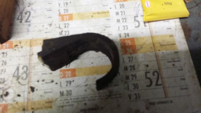

Je recherche pour mon 80 RSX divers pièces basiques, comme un filtre à air, un guide chaine et un patin pour chaine protège bras oscillant.
Ils n'ont pas supporté l'outrage du temps...

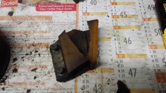

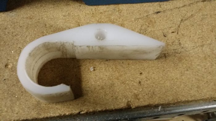

Posté le 03-02-2018, à 19:45

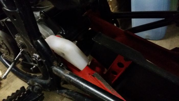

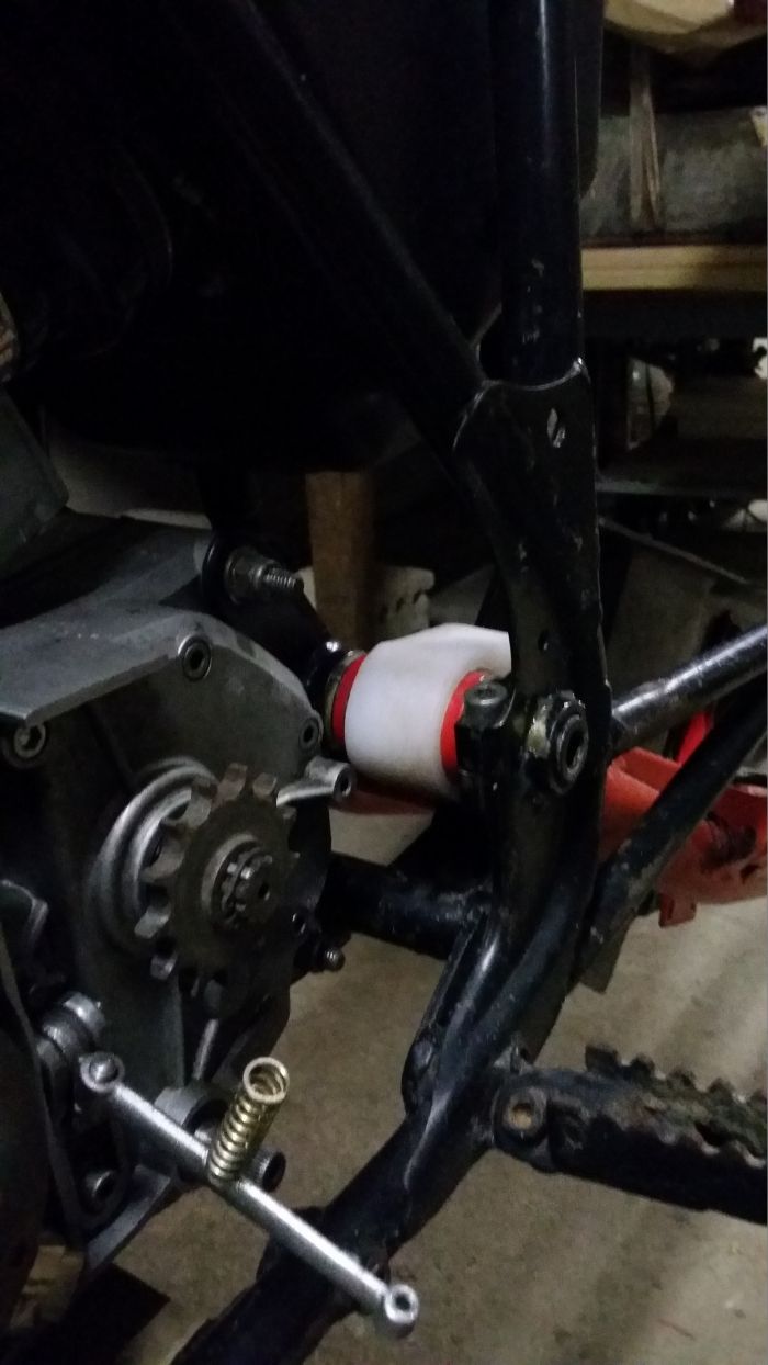

Taillage dans la masse d'un PEHD1000 pour la réalisation du patin guide chaine.

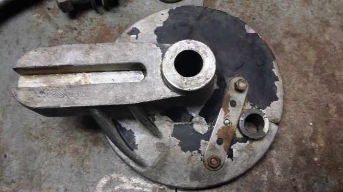

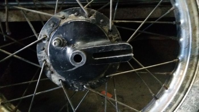

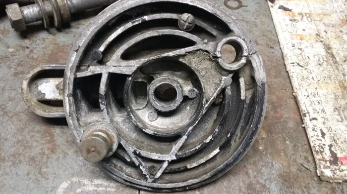

Mauvaise nouvelle lors du démontage de la roue arrière...
Le flasque de frein a subis une réparation de fortune qui semble tenir mais si je pouvais en trouver un en bon état ce serait plus rassurant.
Pièces Fantic RSX FM281
Si quelqu'un a des infos.

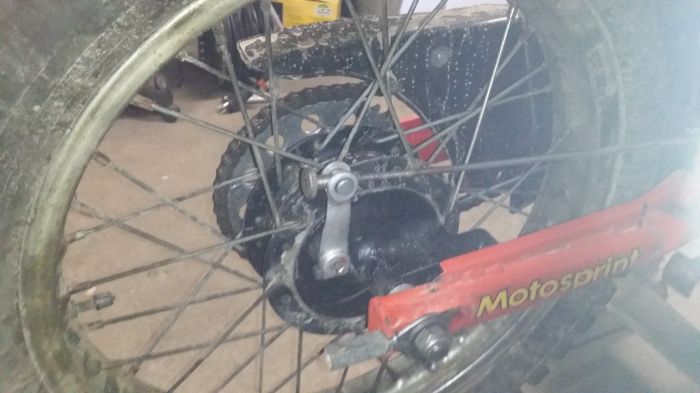

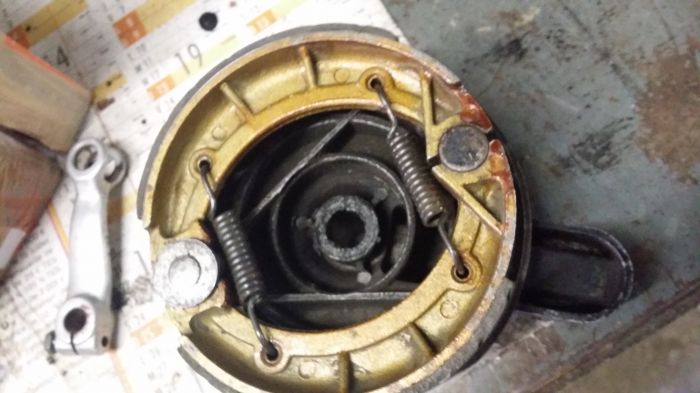

Bonjour,
Merci à Sergio15 pour son aide.
Les mâchoires se montent bien.
Nouveau flasque de frein pour plus de sécurité.
