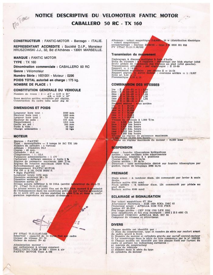

il me tient a cœur ce projet car c'est ma première vrai moto d'enduro  ❤️  celle qui a mis le ver dans le fruit  😉
j'ai déjà ça ....feuilles des mines originales d'un 50 RC de 76 non immatriculé avec sa facture  👍
le reste du 50 cadre gris avec son reversoir en tôle suivra doucement mais surement  😀

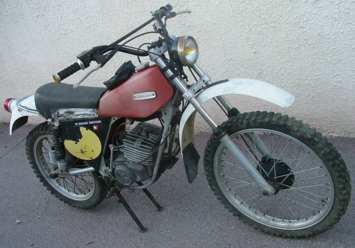

Gégé, moi aussi j'ai une vieille rougne qui traîne au fond du garage dans un jus saumâtre

Alors Jean marc faut pas la laissé dans cette état !  🙂

je confirme : elle mériterais bien une petite cosmétique meme si celle ci a un reservoir pas en tole  👍  👍  👍

Va falloir t'y mettre jmo ! Tu ne peux pas la laisser dans la saumure  😂 c'est un crime  :cry:

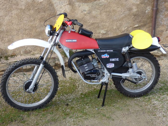

SUPER Gérard moi aussi j'ai refait la copie de ma 2éme moto  que l'on voit sur la 1ére photo
FUTUR PROJET
depuis j'y ai mis un réservoir rouge en tôle avec la petite borsetta plastique et le garde boue AV qui va bien !!
quand le temps sera meilleur je ferai une photo ........

Belle moto ton RC Rembar ! Une moto vraiment sympa a rouler !  😍

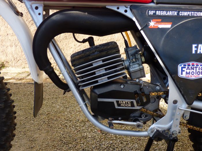

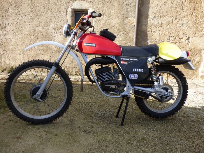

Le soleil a fait son apparition :

superbe ; c'est bien le mot
j'en rage !!!!!!!!!!!!!!!!!!!!!!!!!!
c'est bien un tx 160 ou un tx 190 casa ??
a+ rerou
Posté le 19-01-2018, à 16:07
50 RC Competizione TX 160, dellorto 20, cylindre 160136100

Pouahh, y a même pas la chaîne  🤬  😄
Posté le 19-01-2018, à 19:35
PEUFFFFF il est bigleu le Prez  😉  😄
