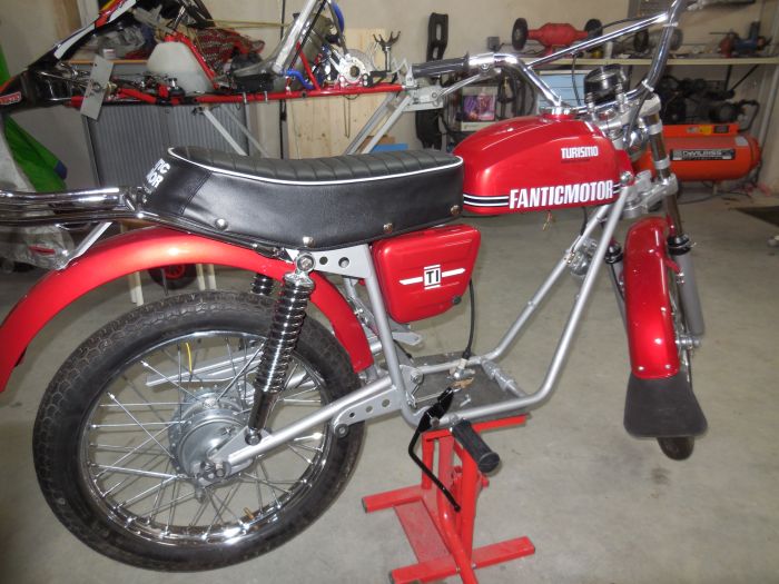

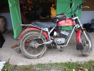

voila la base de départ:état des lieux:  presque complète : manque une trousse a outils , et le reservoir est trop cabossé!! les chromes en piteux état..................

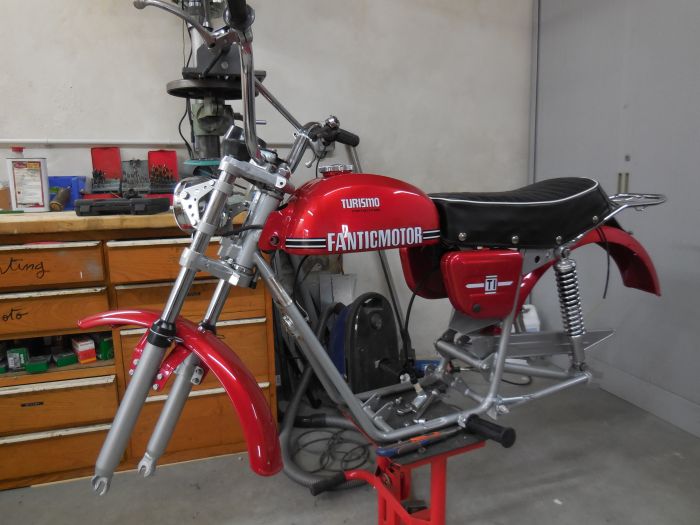

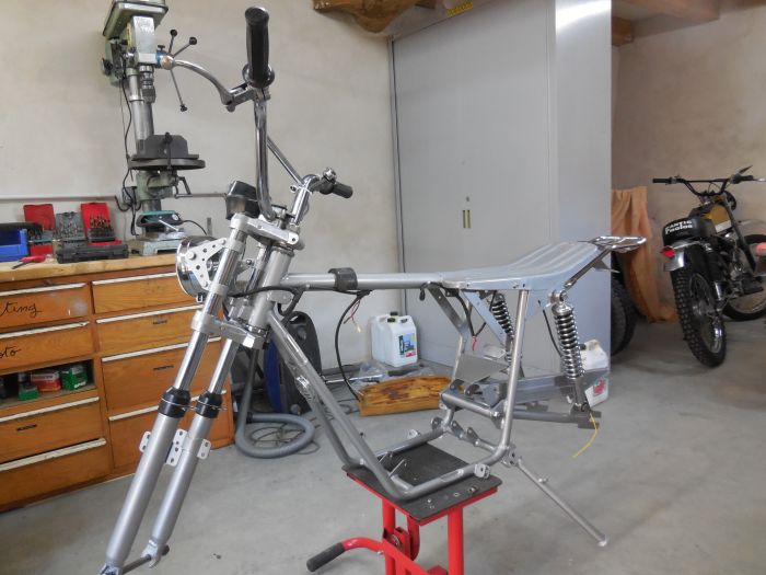

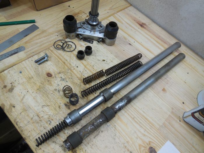

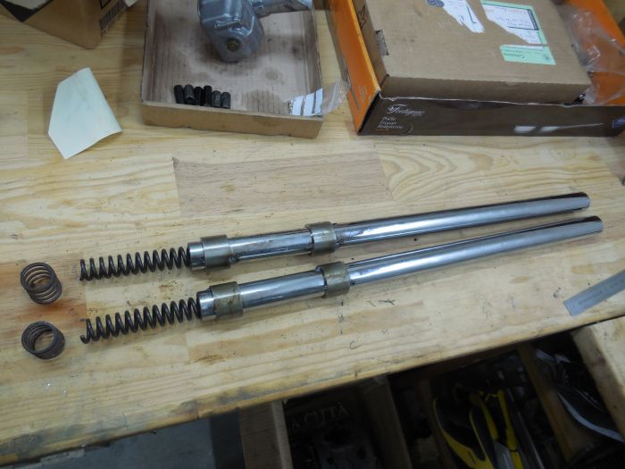

en premier ; réfection de la fourche a ressorts : j'ai trouvé 2 tubes de fourche pour mob tout neufs, ainsi que 2 ressorts que j'ai recoupés  , ressoudé 2 entretoises de guidages au bon niveau, et voila ..........
restauration fantic tx 124

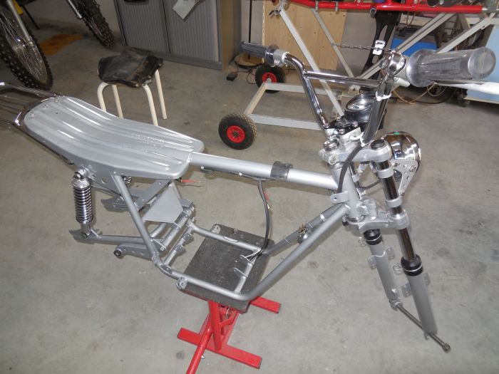

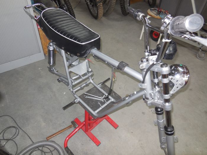

peinture du cadre en polyuréthane brillant diect (coloris maison : 1/3 ral9007, 2/3 ral 9006) 😎

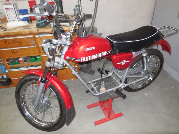

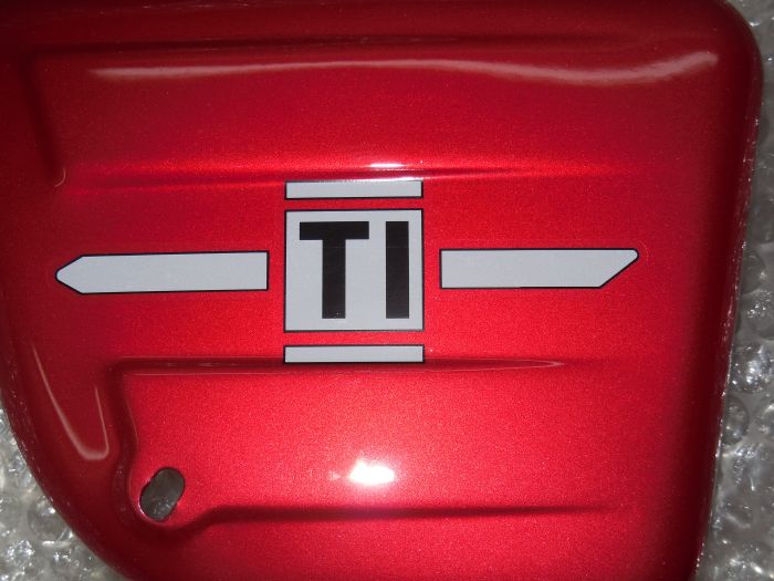

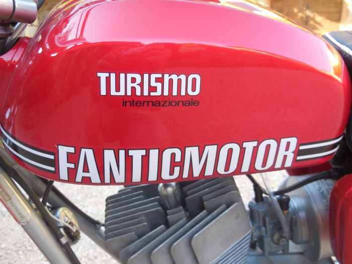

reservoir + gardes boue + boites a outils, ont été refait chez un carrossier du coin ......choix du rouge , un peu compliqué 😜

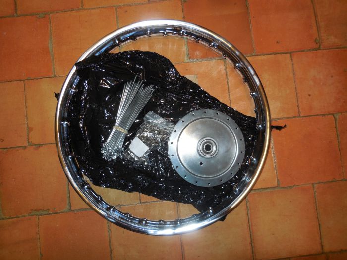

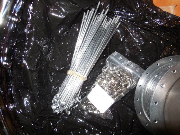

une séance  de Mikado un dimanche apres midi  😀 apres avoir commandé 2 cerclages et rayons chez Macadam 2 roues
caoutchouc des cales pieds et poignées de chez Start gomma .it

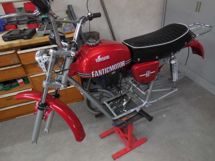

puis remontage
oups!! pb du garde boue arriere : j'ai juste oublié de le fixer coté moteur  smiley09
voila l'état actuel , qui se continue selon le temps libre ................

juste 1 ou 2 questions  ;)
t'as peinture est un Candy ou un pailleté ( c'est beau) ?
pour le ressort : l'extrémité doit être plate si tu veux qu'elle  tourne sur elle même au lieu de grignoter sa face de contact et se planter quitte à casser le zebullon.

c'est un rouge Métallisé tout simplement  d'origine  alfa roméo (récente)  : que du beau avec les italiens!!!!!!
est ce que le carrossier a utilisé un vernis coloré???? je ne m'en souviens pas , mais je peux lui redemander
pour les ressorts de fourche ; j'avoue avoir essayé de faire a l'identique % aux anciens (ou de. ce qui l'en restait, car j'aurais jamais penser qu'il pouvait y avoir autant de mer.... dans des fourreaux ).

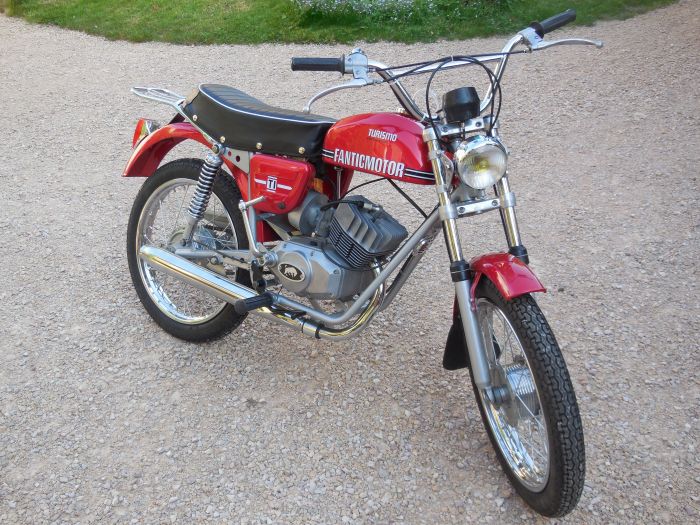

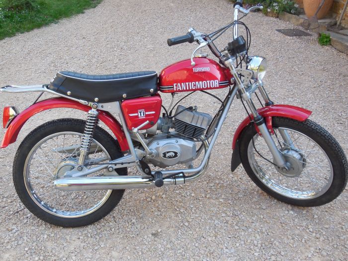

voila la suite  qui a mis du temps a arriver
2 mois pour avoir un vilo Mazzucchelli neuf
remontage du moteur tous roulements et joints neufs ...............
réalesage + piston neuf

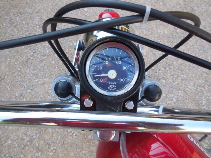

puis tous les petits détails a résoudre : compteur +cable , pot échappement .....................
manque encore les caoutchouc de la pédale de frein et du kick ...............(.pour la prochaine commande Bosisio)
voila enfin l'engin pret pour aller chercher le pain (avant ou apres la messe)....................
a+ rerou
