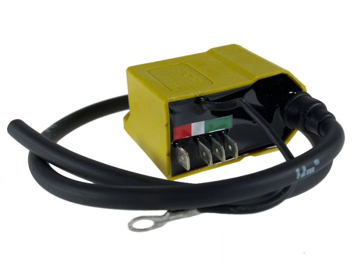

En remplacement des bobines haute tension pour nos allumages électroniques, il existe une bobine de remplacement qui n'est pas bridée en régime maxi contrairement aux Ducati Energia qui peuvent l'être suivant les modèles.
Sans souhaiter faire de pub, la "bobine HT Top Performances pour Minarelli AM6" peut être conseillée sans problème, que ce soit en terme de fiabilité ou de tarif puisqu'on la trouve contre environ 40€.
Pour les allumages Dansi electronique, vous prendrez soin de brancher votre fil vert sur la borne rouge, votre fil noir sur la blanche tandis que le fil rouge se branchera sur la verte tout comme le coupe circuit.
Elle convient pour les 50/75/125 RC toutes années ainsi que pour tous les modèles trial de notre marque, soit du 125 de 1977 jusqu'au Section, trial 50 compris.
Aucune transformation au niveau de la fixation à prévoir sinon un mini bout de plastique à oter au cutter pour une parfaite adaptation.
Je rappelle que la notion de voltage (6 ou 12v) n'entre pas en considération pour la transformation de basse à haute tension.
A vous de trouver la moins chère en faisant facilement une recherche sur le net.

J'ai monté cette bibine sur mon FM 350, sur les conseil de Chris...
C' a marche du feu de Dieu !!!
Merci encore...
Pour l'anecdote, j'avais décidé de vendre mon 200 et quand le premier acheteur est venu, l'allumage à commencé à déconner...
Il était déçu, et moi aussi...
Après changement de bobine, j'ai repris le pétarou, et j'ai décidé de le garder...
A quelque chose, malheur est bon !!!

COOL sa marche super bien. j'ai enfin pu demarrer mon 125 moteur fm au quart de tour. Sa fait un bruit de casserolle un peu mais j'ai pas fini les travaux et puis c'est ma premiere trial de 79...j'en ai jamais entendu mais quel plaisir de la demarrer a plusieur reprise 👍

J'ai découvert une bobine HT MITSUBAsur le 200 acheté dernièrement. Malgré la consonance nippone c'est fabriqué en Italie. Quelqu'un connait? Je suppose que le branchement préconisé par Chris un peu plus haut reste valable.

J'ai installé cette bobine sur une fantic type 450 (250cc) en suivant les branchements décrits (vert --> rouge, noir --> blanc, les rouges --> vert et le noir de la bobine à la masse). Antiparasite neuf et bougie neuve. Aucune étincelle à la bougie.
Une idée ?

Attention, l'inversement des couleurs, ne vaut, que pour un branchement dansi à bobine moderne..
Un allumage ducati, se branche aux mêmes couleurs que la bobine ducati remplacement..
