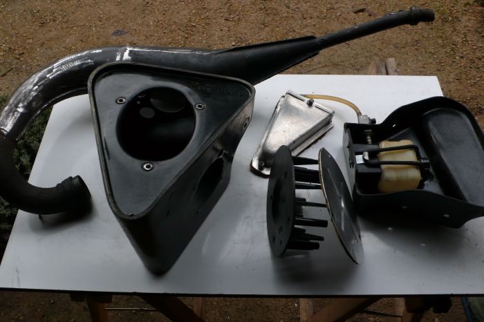

Bonjour,
Je fais appel à votre aide...
Dans le box filtre à air de ma Fantic il me semble qu'il me manque une pièce. Au dessus il y a un trou béant...qui doit bien servir à quelque chose...J'ai entendu parler de tube "venturi". Est-ce-que quelqu'un sait où je pourrai m'en procurer un ou éventuellement m'envoyer une esquisse afin de le reconstruire?
Merci d'avance
Hubert

Bonsoir,
tu trouvera la pièce que tu recherche, le caoutchouc d'aspiration, sur ce lien:
www.bosisiomotori.it/home/index.php?option...
Bonne soirée

salut Yuby , t as machine ? c  est bien un 125 ?  🤔
sinon peux tu prendre un plan plus large de la première photo ?  😉
et pour finir ......... 😄 c est quoi ce cache ? certe joli 😎 mais est il ajouré ?
comme le laisse supposer les trous ? 🤬
pilou

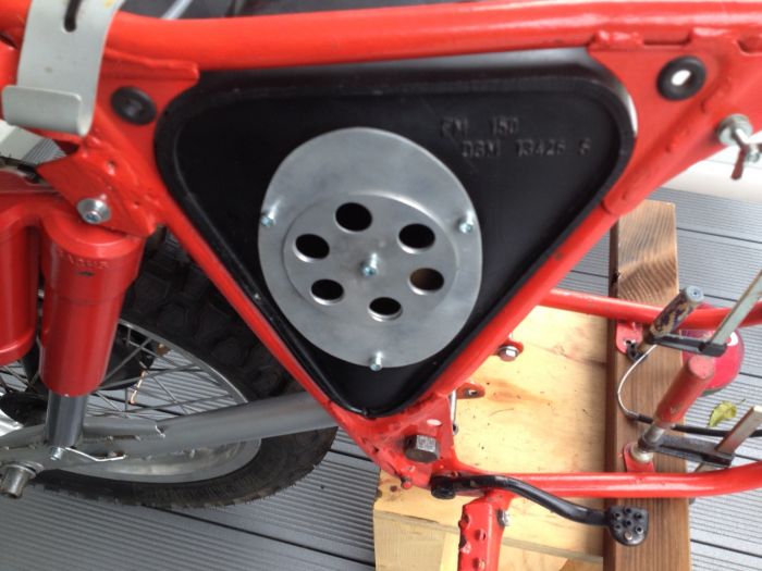

80 ans1616 messages 1414 images
Posté le 08-11-2017, à 19:30
Hello Pilou,
Oui ma machine est une 125...
Oui mon box filtre à air est un vrai courant d'air...Le disque sur le cache peut tourner jusqu'à la fermeture complète...mais je ne sais toujours pas quoi faire avec le trou supérieur.
Cette moto a roulé jusqu'en 1988...avec tous ces trous...Ensuite elle a dormi dans ma grange jusqu'à aujourd'hui.
bonne soirée
Hubert dit Yuby

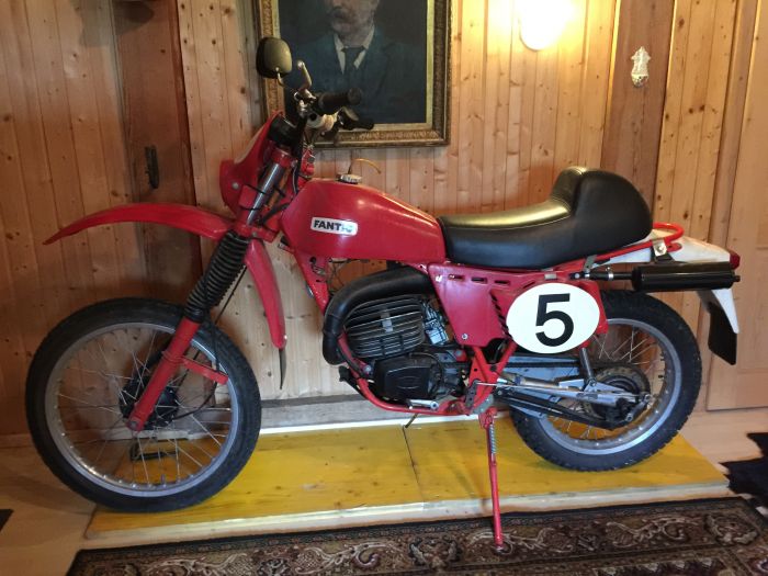

Posté le 08-11-2017, à 19:46
voici l'engin

Posté le 09-11-2017, à 21:52
ho yes c est plutot un KS ! ton Fantic 😉
aménagé en mode trail  😎
bon pour ta trompette ca va etre compliqué a trouver
ça court pas les rues
essai de passer une annonce via le forum
c est vrai qu avec la trompette elle carbure mieux et t as moins de résonance  a l accélération
patience en tous cas  🤬
A+ PILOU
Posté le 10-11-2017, à 09:48
bonjour
sur un ks, il faut ça:
box filtre à air
box filtre à air
a+ rerou

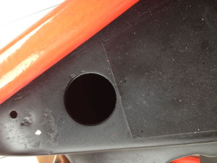

Posté le 12-11-2017, à 15:42
je t'envoie une meilleure photo pour visualiser le "trou
Moto(s) : FANTIC TX 150 PIAGGIO MP3 500cc

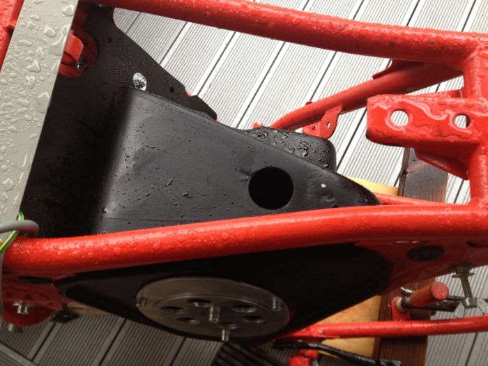

Posté le 12-11-2017, à 15:43
box filtre à air
