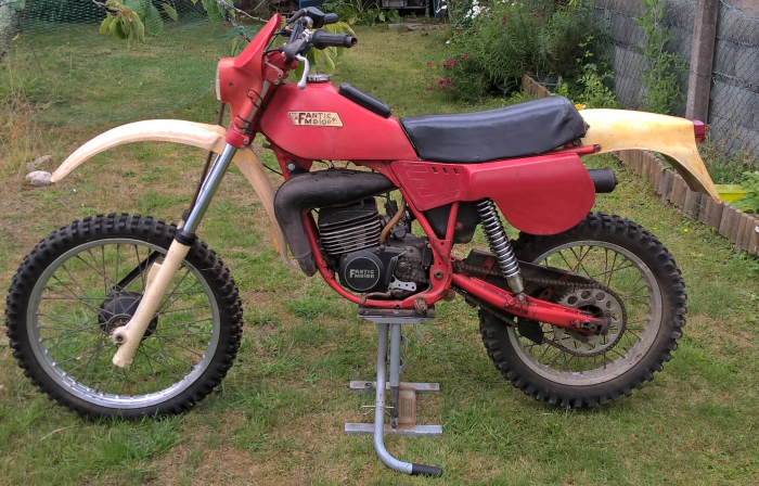

Lors de ma présentation , je vous avais noté que je possédais un Fantic 80 RC ( qui sommeil depuis plus de 15 ans  😂 )
Le voici en photo
Fantic 80RC FM380 ou FM280 ???
Ne possédant pas la carte grise original , je m'attaque donc à remplir mon dossier ffve.

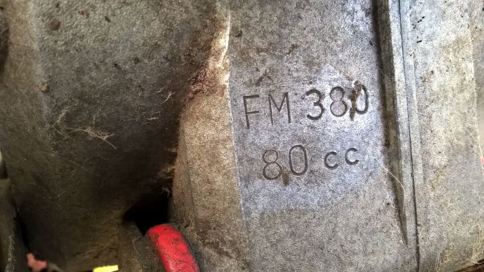

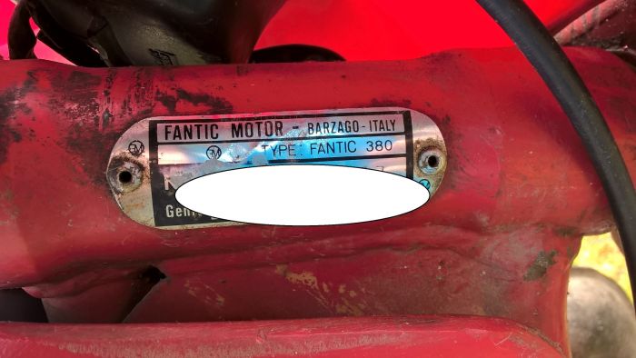

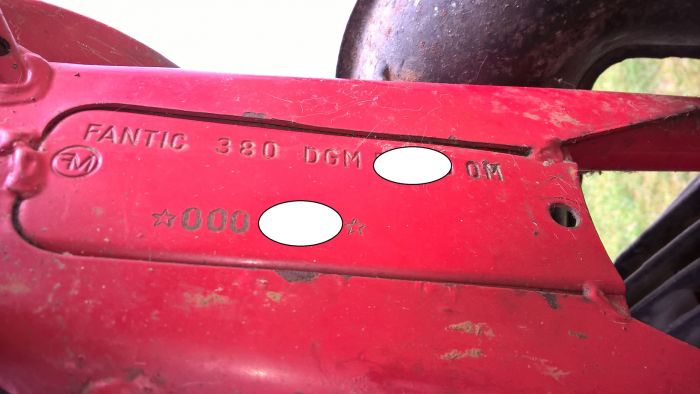

Je jette un coup d'œil sur les numéros de cadre , hoho surprise type fm380  😳
zut j'ai raté un truc ? je sais que ma culture des Fantic n'est surement pas parfaite
mais avec un gros bas moteur dérivé du 125 , un tambour de frein arrière à droite j 'étais persuadé de posséder un fm 280!
Cette moto aurait pu être un mix fm380 / fm 280 mais le moteur est lui aussi frappé fm380
Je vous avoue être un petit peu perdu !
alors vous en penser quoi ? fm280 ou fm380 ?

Pas d'inquiétude, j'ai eu le même cas dans le garage, une FM280 qui était frappée FM380. Peut-être une histoire de fins de séries de cadres à écouler fin 81 ou un truc de ce genre ?
En tout cas, cette moto me paraît identique à une 80 cm3 FM280 avec son gros bas moteur et son frein AR à droite.
Mis à part les amortisseurs pas conformes, elle me paraît complète et avec un bon coup de frais, ça fera une belle et bonne moto.
Une 380 aurait un moteur de 75 cm3 avec un bas moteur plus petit, ressemblant au Minarelli K6, et un moyeu AR avec la transmission et le frein du côté gauche.
