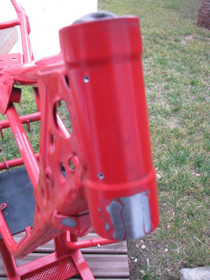

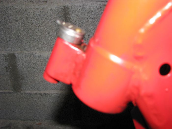

L’antivol, dilemme, je garde ou je garde pas ?
En effet il faut que je prenne une décision avant de refaire le cadre. Sachant que je n’ai jamais eu les clés il ne me sert pas, mais à son côté origine .
Si je le garde peut on faire un échange standard serrure avec clé ?
Histoire d'une restauration de fantic 200
Alors je vous le demande je garde ou je garde pas ; que feriez vous ? Je m’en remet à vos avis éclairés. 🤔

En utilisation TT... C'est une appendicite.... Pas bien lourd, mais perso, ce côté citadine,...... Et  beurrk...
Et puis quitte à aller à la boulangerie Ds la ville da côté, la garer, mettre l'antivol, pour prendre 2pains o chocolat.....autant enlever le capuchon de bougie, ou planquer un coupe circuit...sous la selle...car de toute manière, ça empêche pas 2 gars mal intentionnés..de la monter en 5secondes Ds une camionnette...
Et t'as pas la clé...mais je comprends que Ds une perspective de rénovation et conservation nickel, autant garder les boucles d oreilles du baptême....  😡

Je te l'ai dis au bureau l'autre jour "vires moi ça,  ça sert à rien et puis tu n'as pas la clé "  👍

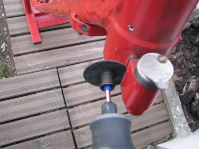

Ma décision est prise :
Un coup de Drémel et le tour est joué  :cry:

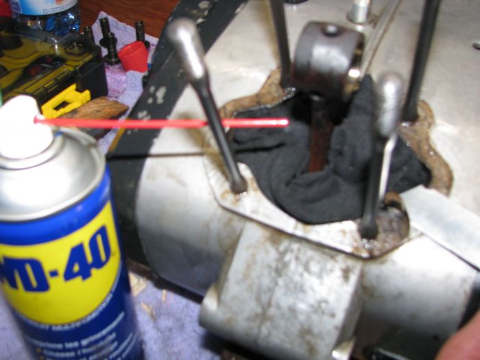

Retrait du vieux joint carter :
Du W40, une lame de cutter neuve , de la laine acier  n°000.

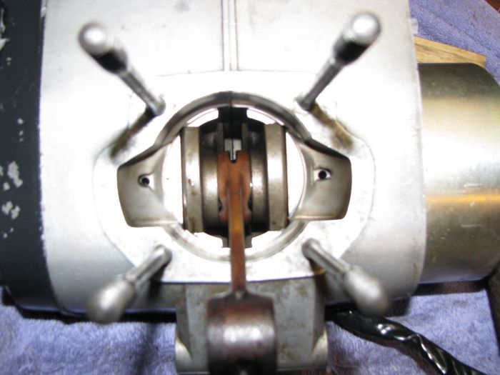

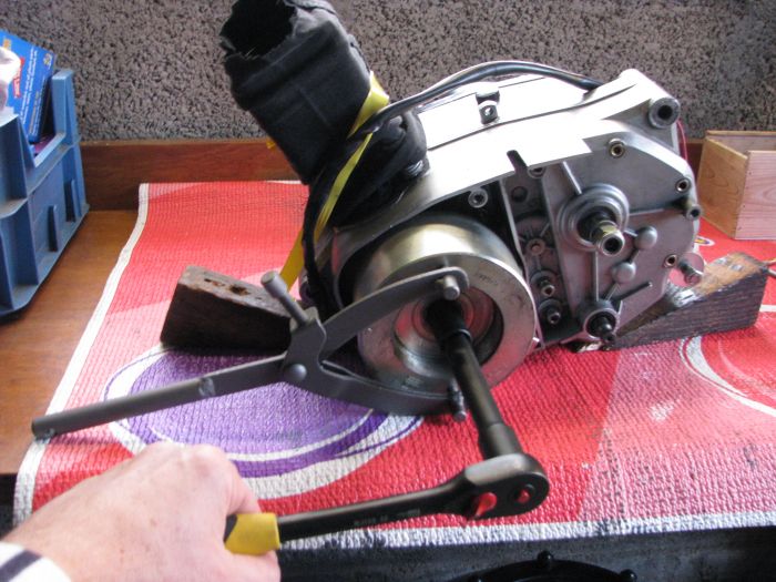

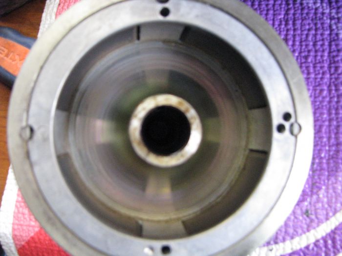

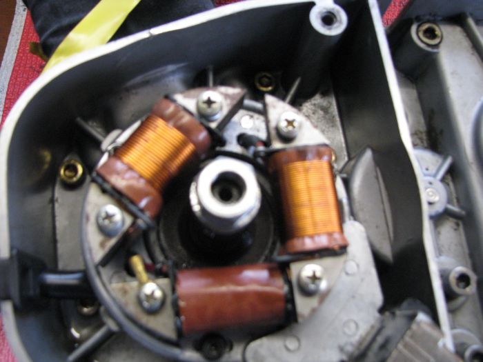

Démontage du volant magnétique et bobines
Bonne nouvelle tout est nickel 👍

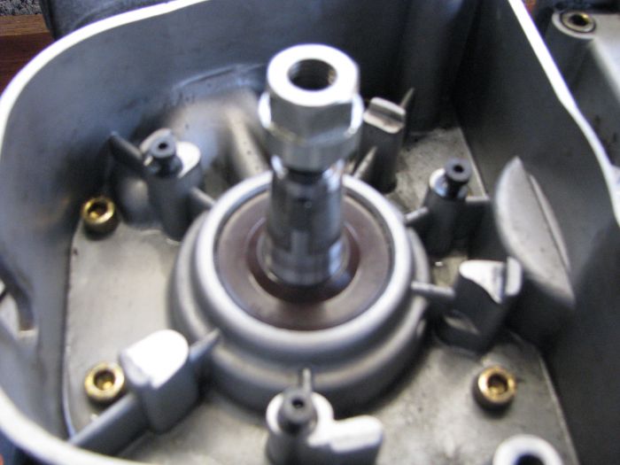

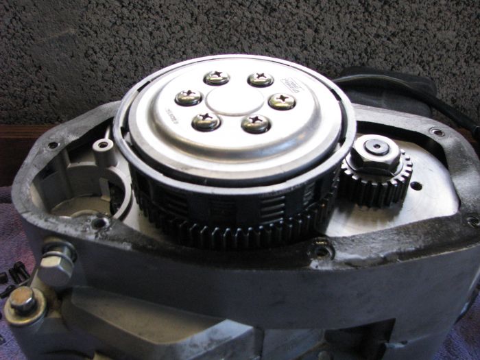

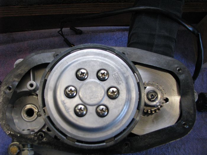

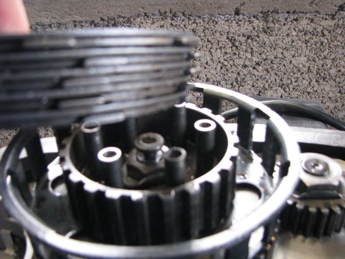

Doucement mais surement le projet avance ce weekend, démontage du carter embrayage

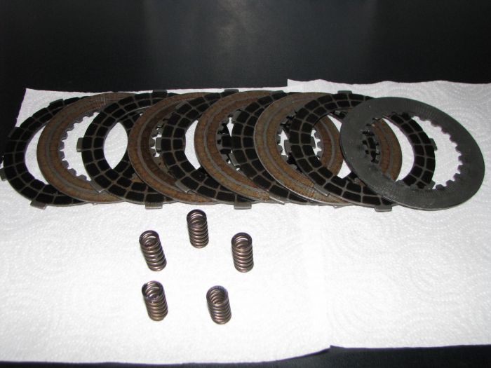

Pour l’embrayage :
L’ensemble des 5 disques lisses, 5 disques garnis et les 5 ressorts seront remplacés

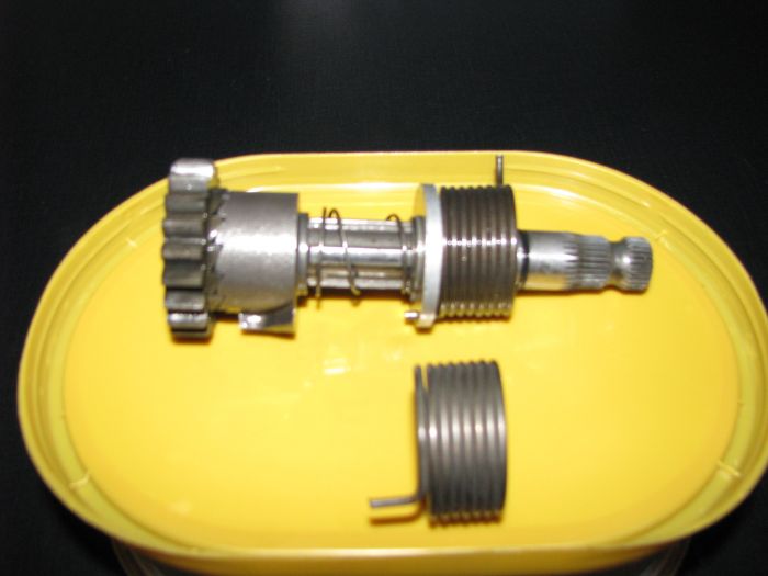

Pour la partie axe du kick seul le ressort principal sera changé

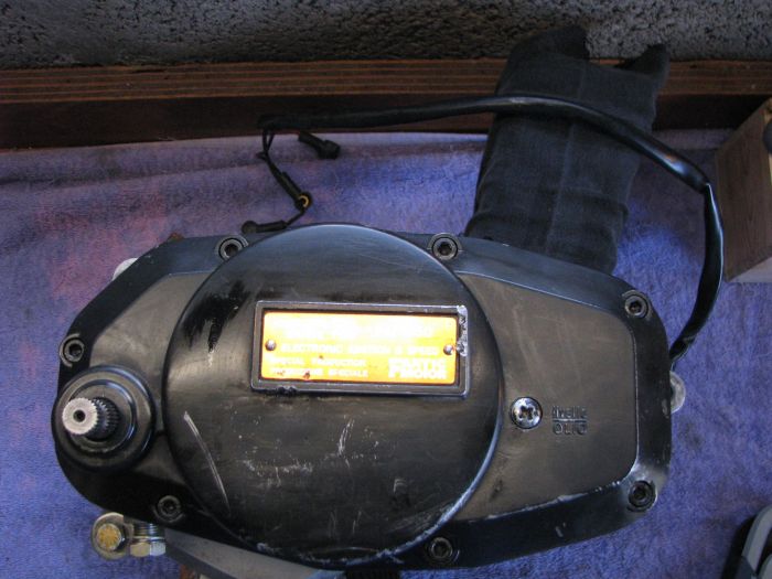

Le carter lui-même, côté extérieur RAS si ce n’est prévoir une peinture

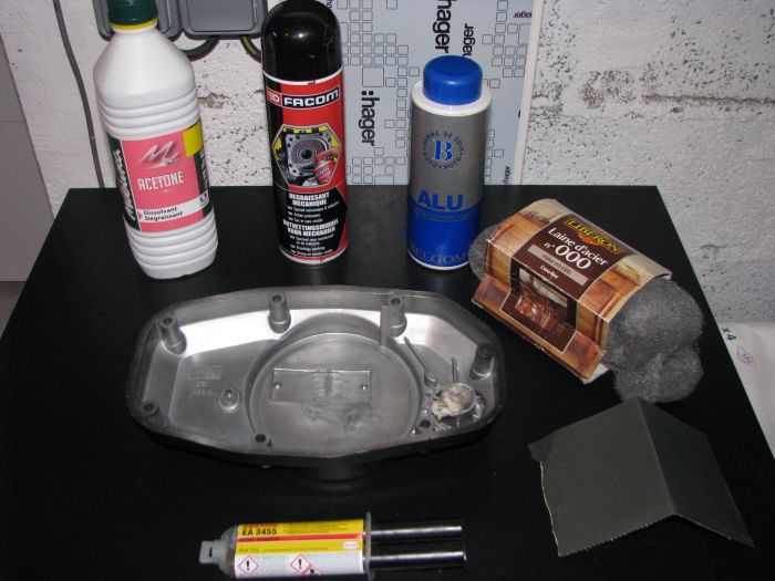

Posté le 14-01-2018, à 16:23

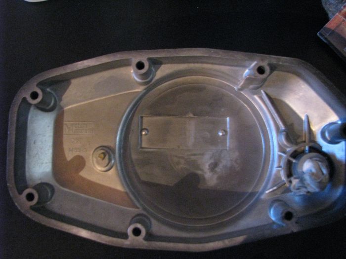

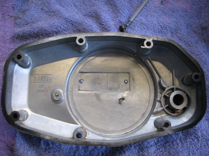

Mais côté interne mauvaise surprise  :cry:  🤬
Il a du être perforé et réparé à l’époque par son premier proprio. C’est pas rassurant tout ça mais ceci dit depuis 1992 pas de fuite ce qui me rassure.
Par contre ne faudrait dit-il pas consolider tout ça par une soudure alu plus propre ?
Posté le 14-01-2018, à 18:27
Fred, tu dois voir mieux que nous l'état du problème mais je ferais un bon dégraissage, j'assainirais la "plaie" et appliquerais de la soudure à froid alu pour consolider, ça tient super à condition que ce soit très bien dégraissé  👍

Merci pour ton aide précieuse 👍 , c’est une solution à ma portée et que penses tu donc de ce genre de produit (vu chez feu vert par exemple), est- il adapté ? 🤔
Loctite époxy alu  bi composant
Posté le 15-01-2018, à 19:18
Oui, c'est ça  ;)

Ne fais pas trop de sur-épaisseur, il n'y a pas beaucoup d'espace entre l'embrayage et le carter  ;)
Posté le 15-01-2018, à 21:11
C'est un super produit miracle ce truc là, mais en effet faut hyper dégraissé, ensuite c fondu Ds la matière, et + d 1pilote propriétaire s'est fait enterré avant que la soudure a froid est lâchée.....  😜.. Désolé de jeter un FROID !!!  😂

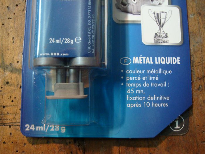

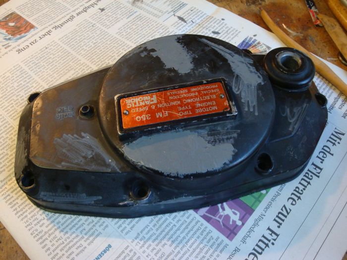

Posté le 17-01-2018, à 19:26

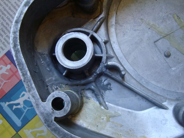

salut Fred34,
une petite contribution de ma part....
9 reparations a l interieur du carter colmatees a l epoxy avant moi (je pense!), plus des reparations exterieurs cachees par de la peinture.
la "cloche" d axe de kick etant elle-meme fissuree, j ai mis a jour le reste du carter...et j ai trouve de vielles blessures
j ai utilise ce produit, ponce et mis 1 ere couche de peinture...
la suite en photos :
si cela peut t aider...
a+
bugor
Moto(s) : SV1000S Gagas TXT 200cm Fantic 301 progress2 ty 175 fantic 200

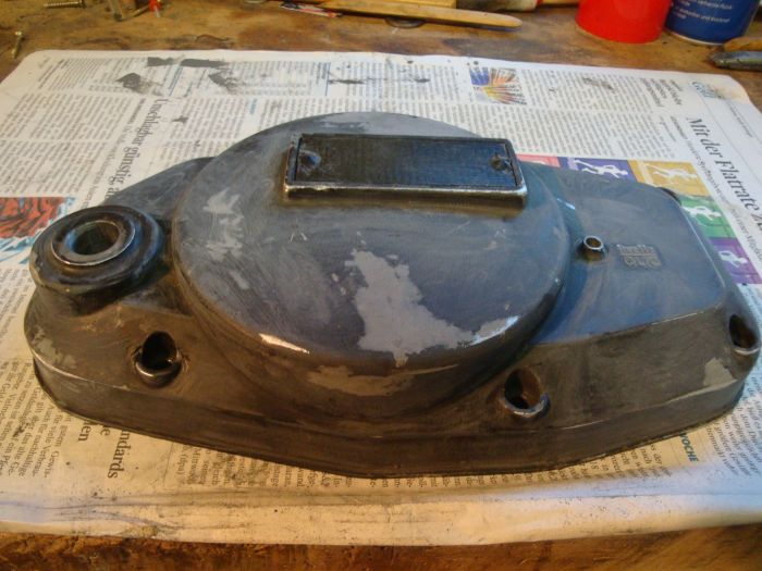

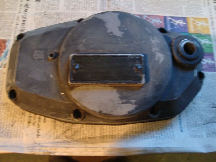

Posté le 27-01-2018, à 17:14

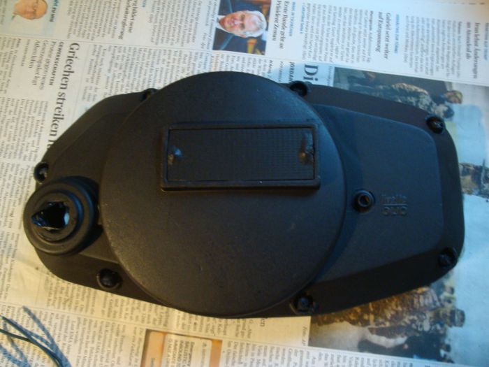

Voila problème réglé, reste plus qu’à peindre le carter et il sera « presque comme neuf » 😂
Produits utilisés
Côté Face
Côté Pile

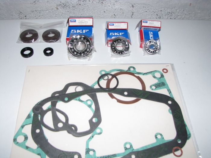

Depuis 15 jours,  j’ai pas trop mis les mains dans le « cambouis » mais ce n’est pas pour autant que le projet n’avance pas.
En effet beaucoup d’heures passées à me renseigner, me balader sur le forum et préparer la suite des festivités. Comparer, choisir les fournisseurs et faire des commandes groupées des futures pièces à remplacer afin de limiter les frais d’expédition et ainsi le moment venu, tout avoir sous la main.

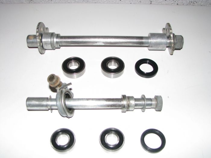

Ensemble des roulements et joints du bas moteur :
Ensembles des roulements étanches et joints des roues AV et AR :

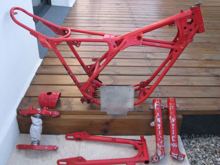

La semaine prochaine le cadre et les diverses pièces partent au sablage et en peinture époxy RAL 3001.

Comme annoncé précédemment, je viens de déposer pour sablage et peinture l’ensemble cadre et fourche.
Figurez vous que j’étais parti avec ma certitude sur la référence de la couleur RAL 3001 (vu sur plusieurs post du forum) mais après présentation de plusieurs échantillons à la lumière artificielle et  surtout extérieure  et en comparant avec une partie du cadre qui n’avait jamais vu le jour (sous plaque d’identification) et bien la référence qui correspond le mieux est un rouge RAL 3020 !
Le RAL 3020 tire légèrement sur l’orange alors que le 3001 tire plus vers la cerise.
Par hasard est ce que l’un de vous aurez déjà fait peindre un cadre sous cette référence  pour en connaitre le rendu global ?  🤔
J’ai trois jours pour changer d’avis au besoin.
Merci de votre ECLAIRAGE ! 😎
