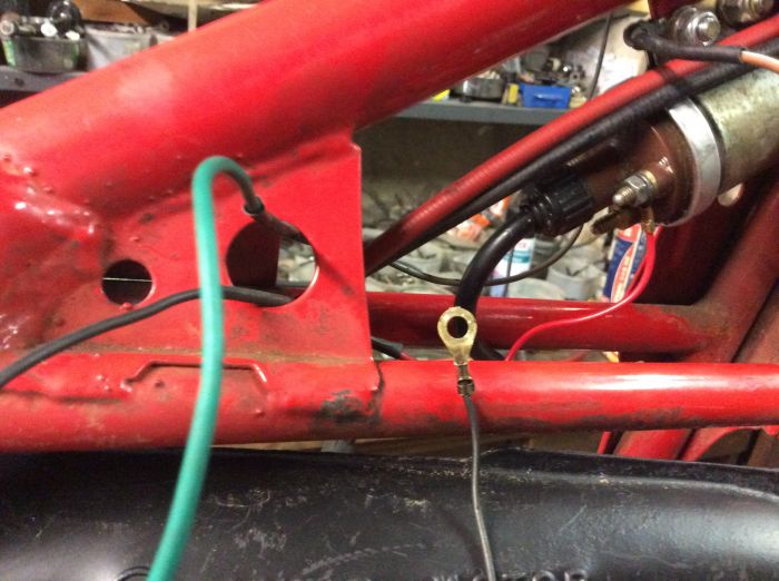

Salut à tous à propos de cet allumage j'ai brancher   Un fil noire sur le côté droit  et le vert sur la masse je n'ai que deux file qui sorte du volant  un troisième masse du cadre revient sur le noir seulement quand je touche la visse de La bobine  ça marche jai de l'étincelle à la bougie.     mais quand je le fixe serre sur la visse ça ne marche plus    Quelqu'un peut  éclairer ma lanterne

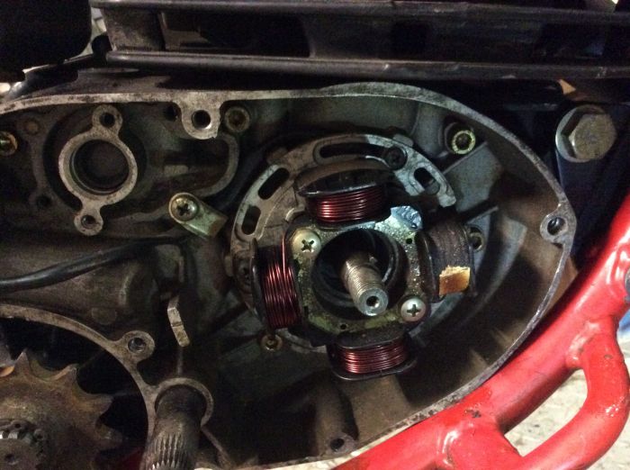

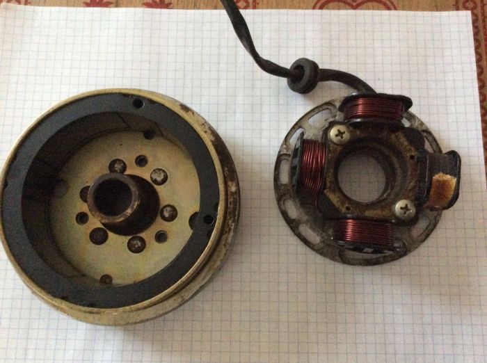

Une Photo de  l'allumage sur mon moteur 125 Fantic professionnal est ce le bon plateau  ?

A ma connaissance, c'est du Dansi sur le 125pro. Et ton stator ne ressemble ni à du Dansi ni a du Motoplat... Sur ta bobine HT qui est bien une Dansi, tu dois brancher le fil rouge sur le repere C ; le vert sur le G et le noir sur le symbole masse.

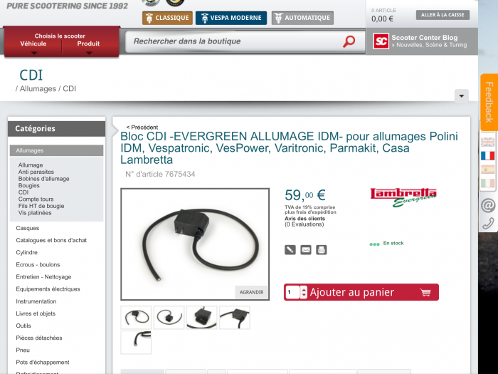

Merci Chris de ta réponse j'ai vu sur cette allumage au dos marque idem  apparemment c'est  allumage de scooter  pour la bobine j'ai vu du il faut une bobine. Poligny  compatible avec ce machin mais si j acheté cette bobine est que ça va faire marche mon moteur
