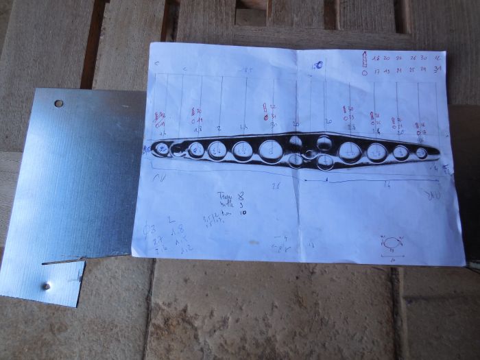

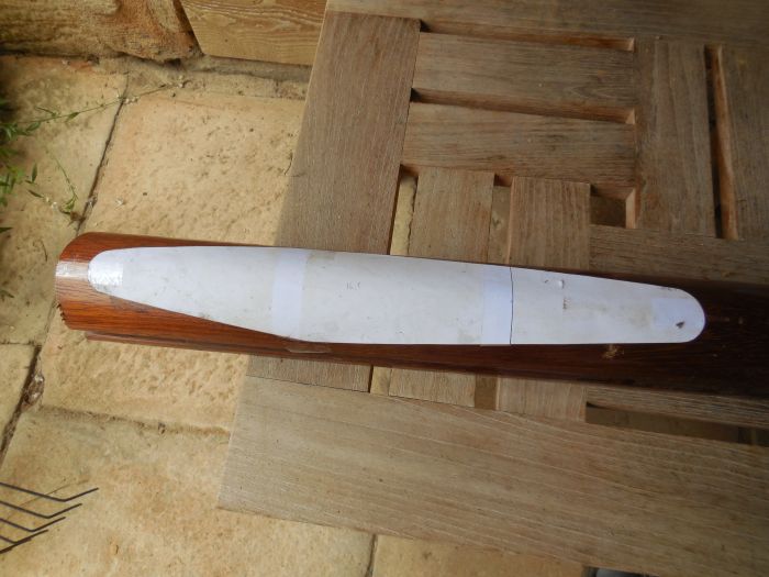

d'abord sur plan sur papier
fabrication d'une grille de pot  pour fantic super spécial tx 94 1972

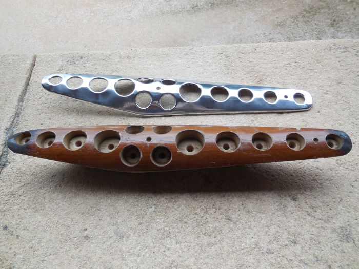

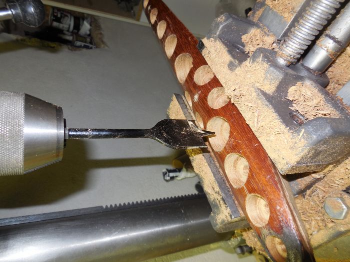

support en bois pour la forme et pour permettre d'emboutir la tole
le support en bois n'est autre q'un morceau  rampe d'escalier qui trainait dans un coin
taille du support

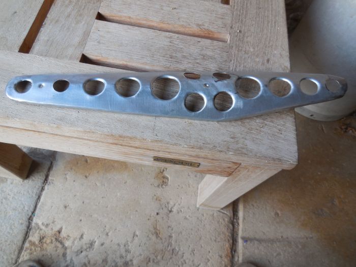

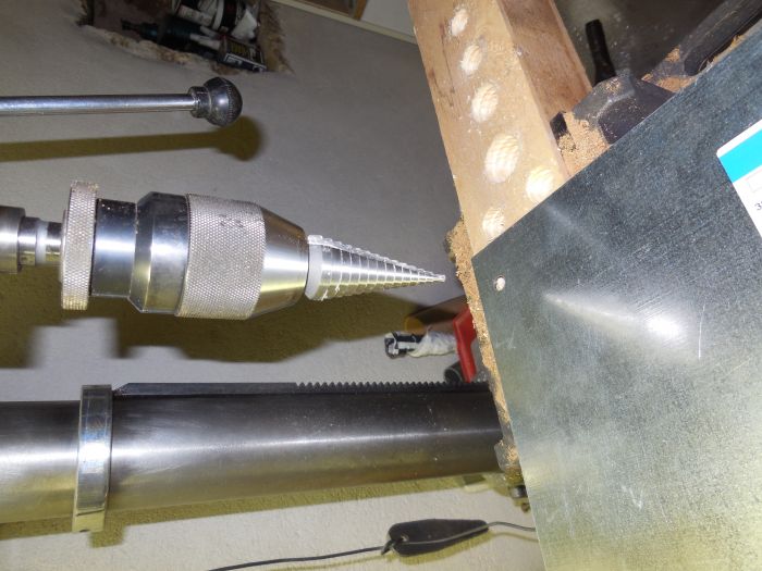

perçage des trous de différents diametre dans la plaque de métal de 12mm a 30 mm avec un foret conique et découpage en gros de la plaque

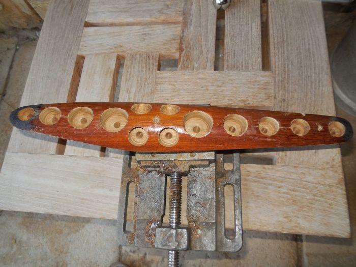

mise en forme de la plaque percée de différents trous sur le support en bois (attention de pas la plier aux zones fragilisées entres les trous)
percage du support bois a 2mm de + % a chaques  trous de la plaque métal

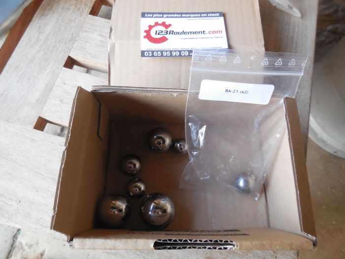

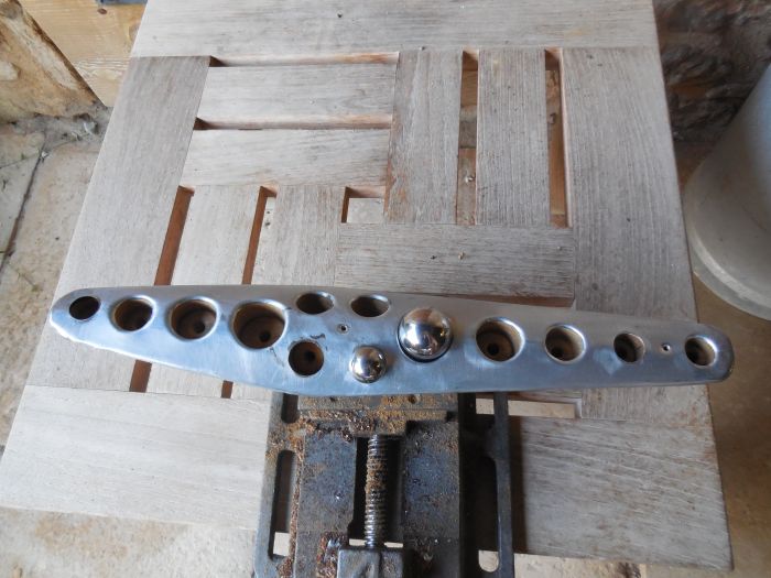

emboutir avec des billes metal a 1 mm de + % a chaques trous de la plaque metal  en prenant soins de bien fixer la plaque sur le support bois avec des rilsans pour eviter de faire gondoler la plaque metal
trous dans la plaque métal: 16mm  18mm  20mm  24mm  28mm  30mm
bille                                  17mm   19mm  21mm  25mm  29mm  31mm
trous dans le support bois : 18mm   20mm  22mm  26mm  30mm  32mm
un bon coup de marteau sur chaque bille pour emboutir

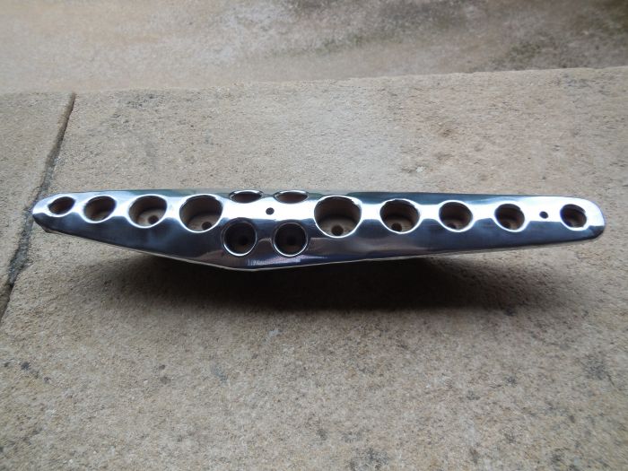

polissage en attendant le chromage!!!!!!!
ouf!!!!!
quelques imperfections dues a un travail artisanal mais le résultat est pas trop mal

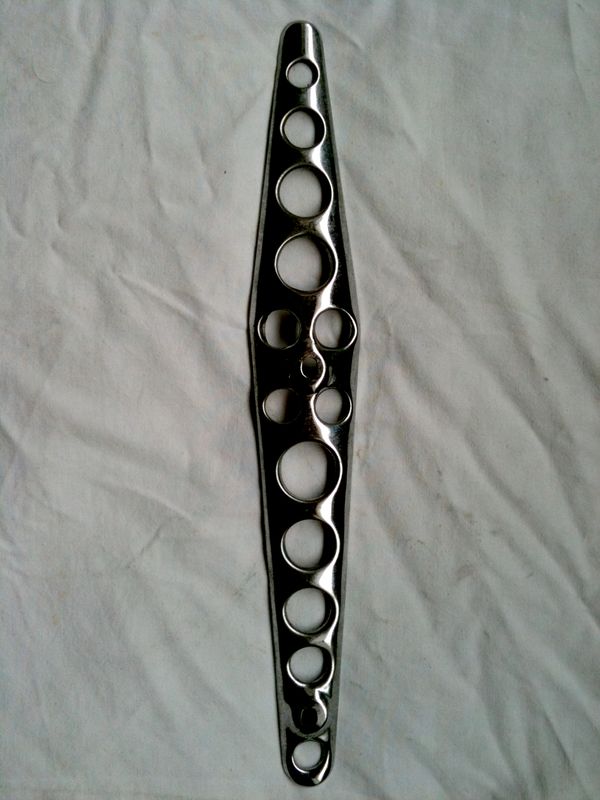

Tu as aussi cette solution : www.subito.it/moto-e-scooter/fantic-moto-m...
Bon Chrome.

effectivement ; cela fait 2 ans que je surveille sur Subito et autres (j'en ai loupé une , puis plus rien ...)

le probleme était: je suis parti sur de mauvaise base , puisque le résultat donne un ext de grille rectiligne et une base de la grille coudée ; alors qu'il fallait l'inverse compte tenu que le pot de détente n'est pas rectiligne .
bref hier , je me suis résolu a cisailler en V les 2 cotés de la grille ? puis tordre la grille pour avoir l'inverse de ce j'avais avant, c'est a dire une base rectiligne et un ext qui suit la forme du pot de détente .
apres les coups de cisaille ; TIG :::: résultat pas mal , mais a améliorer .
explications un peut difficille a comprendre sans voir la chose ; je l'admet

www.leboncoin.fr/equipement_moto/117519345...
Bon, Ok ! Ce n est pas le même modèle, on fait ce qu'on peut !

j'en ai deja une de grille ,comme sur cette annonce pour des pots de caballero a partir de 1973 ; mais ce n'est pas du tout le meme modele , car pas du tout le meme pot ; c'est un pot de détente tres fin pour des caballero de 1971 et 1972  ....
